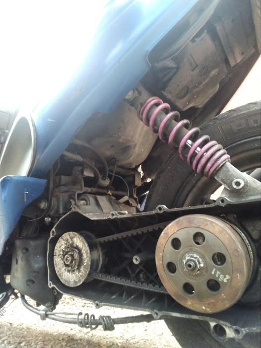

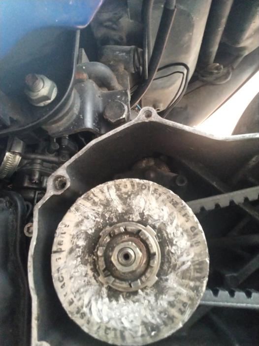

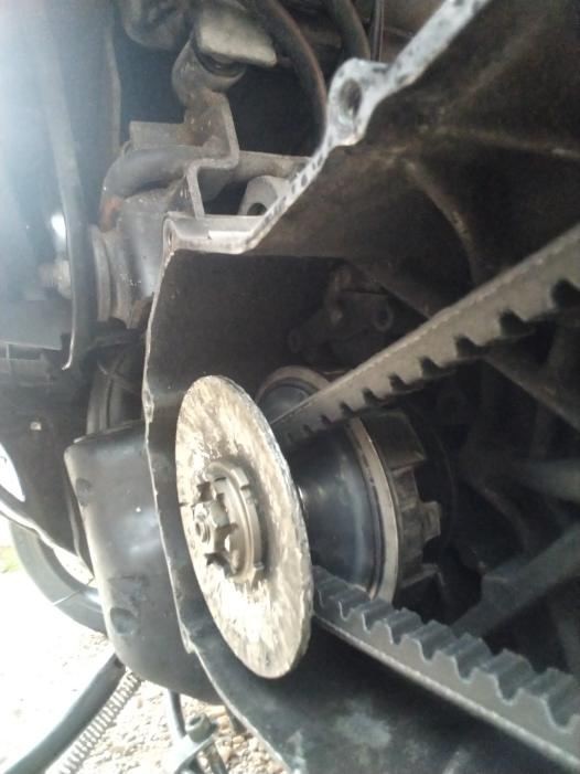

Je savais pas trop ce que vous vouliez comme photo alors j'en ai fait plusieurs, j'avais jamais enlevé le carter pour voir mais c'est tout rayé et la cloche d'embrayage est oxydée, si il y avait besoin de lire quoi que ce soit sur le variateur, c'est illisible. D'ailleurs sur la joue fixe il n'y a pas d'ailettes c'est normal ?
