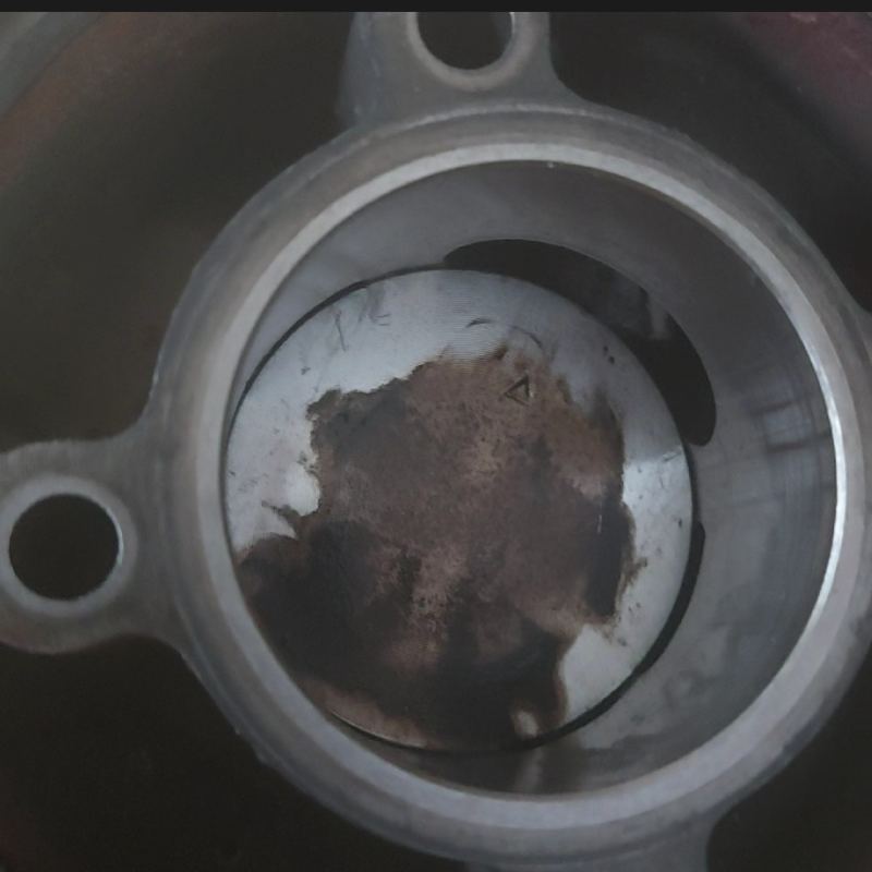

Matryse Posté(e) le 10 avril 2021 Signaler Partager Posté(e) le 10 avril 2021 bonjour je viens sur se forum pour poser une question sur mon cylindre top rose moteur am6 vilebrequin doppler endurance il il y a a 3 jours j'ai malheureusement eu un problème ma moto c éteint d'un coup (quelque jours avant quel s'éteigne il y avait un bruit comme une pièce en métal qui froter dans le moteur je n'y est pas réellement prêter attention j'aurais du je suppose) bref j'ai pu la redémarrer est je suis reparti quelques mètre plus loins j'étais au ralenti mais la moto ne tenait plus le ralenti elle s'éteigner j'ai redémarrer a de multiple repris mais rien elle ne tenait pas le ralenti je me suis donc arrêté est en voulant essayer de redémarrer après quelques minutes a l'arrêt je me suis aperçu que c'était complètement impossible de kicker même avce tout le poids du corps j'ai d'abord penser a un serrage j'ai donc ouvert le haut moteur sur place est regardé l'état du piston et du cylindre mais rien aucun trace inquietant j'ai remarqué le soir même en voulant kicker sans la cullase que le piston se bloquer juste au dessous de la fin de la lumière d'échappement mais il était vraiment bloquer il ne monter pas même avce le point du corp vous avez une idée ?? Je viens chercher de l'aide pour savoir si vous connaissez la raison de se problème je n'ai rien trouver sur tous les autres forum A savoir que le vilebrequin ne tourner que très très difficilement au début quands je ne pouvais plus kicker (une fois démonter il tourne très bien le vilebrequin) j'avais changer le piston récemment est il a avait déjà fait 400km sans problème également que j'ai essayé de kicker sans le segment pour voir si c'était le segment qui faisait bloquer le piston j'ai aussi essayé de faire chauffer le cylindre pour le dilater mais rien le piston se bloque au même endroit aidez-moi je ne c'est plus quoi faire s'il vous plaît ! Lien vers le commentaire Partager sur d’autres sites More sharing options...

Matryse Posté(e) le 11 avril 2021 Auteur Signaler Partager Posté(e) le 11 avril 2021 (modifié) Le 11/04/2021 à 14:48, Bader a dit : Salut Pré serrage ovale ?? tu peux effectivement avoir un défaut de cylindricité mais tu perd en performance. Dérouler Après c'était peut-être une connerie se pré serrage oval je sais pas Vous n'avez pas une idée par rapport au fait que le cylindre ne dépasse pas l'échappement ? Sa bloque a se niveaux au moment de cette photo je n'avais pas le segment pour voir si c'était le problème est je faisait monter le piston avce le vilebrequin qui n'était pas dans le carter Modifié le 11 avril 2021 par Matryse Lien vers le commentaire Partager sur d’autres sites More sharing options...

Bubulle Posté(e) le 11 avril 2021 Signaler Partager Posté(e) le 11 avril 2021 Si le bloquage opére uniquement avec le cylindre en place, et que le vilebrequin tourne librement, le problème est tout trouvé : t'as serré Si tu tiens absolument à identifier le problème sur ton cylindre, amuse toi à démonter le piston, les segments etc tu devrais bien trouver d'où vient le bloquage à force de chercher Lien vers le commentaire Partager sur d’autres sites More sharing options...
Matryse Posté(e) le 12 avril 2021 Auteur Signaler Partager Posté(e) le 12 avril 2021 du coup c bon j'ai trouver le problème j'ai appler un pro est il ma expliquer que c'est un serrage mes ovale le cylindre c'est ovaliser donc le piston passe plus c'était pas une connerie finalement se serrage oval Merci beaucoup de votre aide quands même Lien vers le commentaire Partager sur d’autres sites More sharing options...
