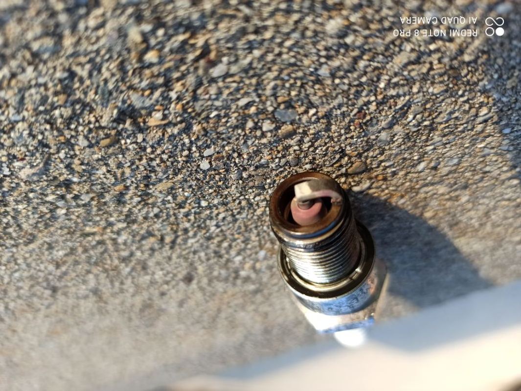

Vavan25 Posté(e) le 11 avril 2021 Signaler Posté(e) le 11 avril 2021 (modifié) bonjour à tous, Je roule actuellement en nitro 50 Athena Voici ma configuration : kit 50 Athena carburateur 17.5 Dell Orto vilebrequin Stage6 MK2 Bas moteur prépa et sabler variation Stage6 sport pro BAC Stage6 Vuiton pot yasuni city 16 Mon souci est le suivant : après la changement de mon pot, mon scoot ne marche pas du tout. Mon réglage carburateur est bon j'ai allégé mes galet mais il peine à se lancer De 0 à 40 (beuuuuuuu) il pète Puis arriver à 40 il part et marche correctement Je ne comprends pas mes réglage sont bons. Merci a vous Modifié le 12 avril 2021 par Vavan25

Lorne Malvo Posté(e) le 12 avril 2021 Signaler Posté(e) le 12 avril 2021 Salut. Ressort de poussée un peu mou du cul peut-être. Sinon ça m'as l'air un poil pauvre, bizarre cette coloration en 2 parties de l'électrode. 1
Vavan25 Posté(e) le 13 avril 2021 Auteur Signaler Posté(e) le 13 avril 2021 Il y a 7 heures, Lorne Malvo a dit : Salut. Ressort de poussée un peu mou du cul peut-être. Sinon ça m'as l'air un poil pauvre, bizarre cette coloration en 2 parties de l'électrode. Il y a 7 heures, Lorne Malvo a dit : Salut. Ressort de poussée un peu mou du cul peut-être. Sinon ça m'as l'air un poil pauvre, bizarre cette coloration en 2 parties de l'électrode. Ressort trop mou ou trop dur
beber40 Posté(e) le 13 avril 2021 Signaler Posté(e) le 13 avril 2021 bonjour pour moi gicleur trop petit mes attend autre avis
Vavan25 Posté(e) le 13 avril 2021 Auteur Signaler Posté(e) le 13 avril 2021 il y a 23 minutes, beber40 a dit : bonjour pour moi gicleur trop petit mes attend autre avis Ok merci
Lorne Malvo Posté(e) le 13 avril 2021 Signaler Posté(e) le 13 avril 2021 Oui je pense aussi pour le gicleur essaie 5 pts de plus pour voir si ça change cette couleur d électrode bizarre en deux parties. Sinon trop mou le ressort, trop dur le scoot va gueuler parce que faudra prendre beaucoup de tours pour que le ressort de poussée se comprime.

Lorne Malvo Posté(e) le 13 avril 2021 Signaler Posté(e) le 13 avril 2021 Ah je maîtrise pas assez la carburation pour t aider. Chez moi truc bizarre en descendant le gicleur principal j'ai gagné à l'accélération, après je tape pas de pointes vu que je suis en rodage et vu la couleur de ta bougie je m'amuserai pas à descendre le principal. Tu peux essayer de baisser le gicleur de ralenti mais pareil assez dangereux vu que quand tu lâches les gaz y a plus que lui qui debite (je vais bientôt baisser le miens aussi pour voir ce que ça change) en plus du peu qui passe par le puit d'aiguille. Sinon il te reste une solution remettre ce bon vieux Yasuni R.
