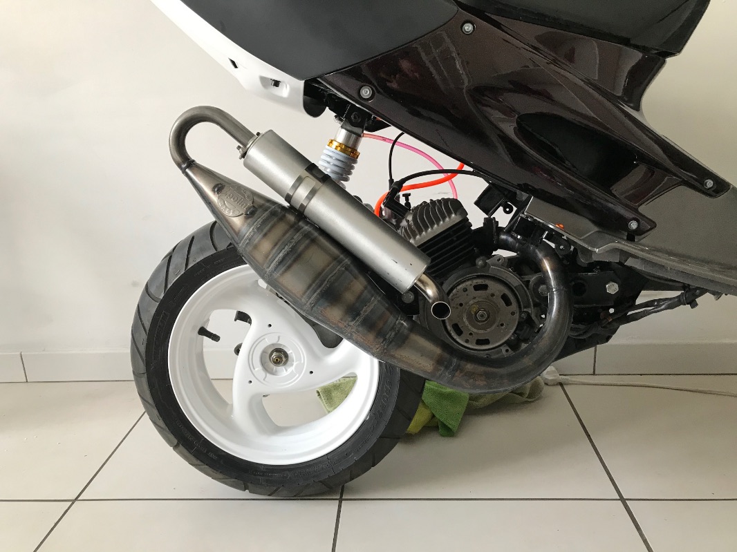

Gwenlaureen Posté(e) le 19 avril 2021 Auteur Signaler Posté(e) le 19 avril 2021 Non ,pas vérifié le squish sur fonte ça se fait ? Je n’ai que le joint en alu avec le kit , j’ai même desserré mon haut moteur puis resserrer en pensant que ça allait changer qqchose mais non, le pot c’est un for race race 1 que j’ai trouvé sur le bon coin , je n’ai eu que le corps donc j’ai fabriqué une bride que j’ai soudé direct dessus pour lui donner l’inclinaison que je voulais pour faire plus agressif ,normalement il est quasi à l’horizontale et la cartouche c’est celle de mon yasuni R

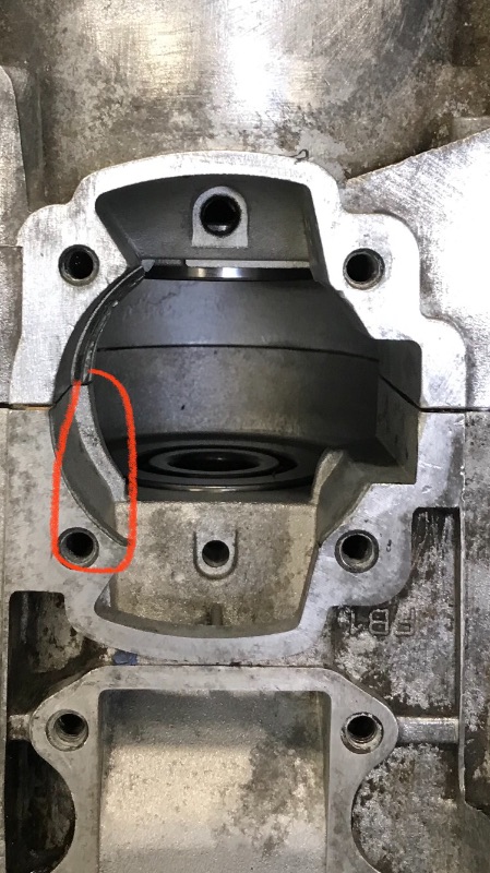

Alain Posté(e) le 19 avril 2021 Signaler Posté(e) le 19 avril 2021 Vu que le bloc moteur est un modèle avec le vilebrequin à 3 masses, je pense que le bruit vient du piston lorsqu'il est au point le plus bas et qui irait effleurer une marche se trouvant dans le carter. J'ai eu un cas il n'y a pas longtemps, possible que ce soit pareil. Si c'est bien ça, il suffit de recouper légèrement la jupe du piston du côté de l'admission.
Gwenlaureen Posté(e) le 19 avril 2021 Auteur Signaler Posté(e) le 19 avril 2021 (modifié) De ce côté là ? Ou vraiment à la sortie des clapets sur le carter ? J’ai entendu dire que certain couper une marche sur le bas moteur car en cas de kit ça venait taper dans le bloc . Modifié le 19 avril 2021 par Gwenlaureen
Bader Posté(e) le 19 avril 2021 Signaler Posté(e) le 19 avril 2021 Salut C'est la petite marche en bas à droite sur la photo qui pose problème en général,ce problème est bien connu des peugiste j'ai moi même explosé 3 piston avant de comprendre .
Gwenlaureen Posté(e) le 19 avril 2021 Auteur Signaler Posté(e) le 19 avril 2021 Merci ;-), je vais déjà essayer ça , Je peux la limer à la dremel sans ouvrir le bloc ? En mettant chiffon et aspi ?
Bader Posté(e) le 19 avril 2021 Signaler Posté(e) le 19 avril 2021 tu peux aussi faire comme t'as dit Alain c'est plus sûr tu risque de laisser de la limaille sinon.
Gwenlaureen Posté(e) le 19 avril 2021 Auteur Signaler Posté(e) le 19 avril 2021 Pas gênant de ne couper qu’ un côté du piston ? J’enlève 5mm environ ?
Bader Posté(e) le 19 avril 2021 Signaler Posté(e) le 19 avril 2021 Non ce n'est pas gênant perso je prends un axe de piston et sur une moitié je met le piston d'origine et l'autre côté le piston à modifier et j'aligne tout simplement et si il ont l'air pareil je retire quand même pour être sûr
