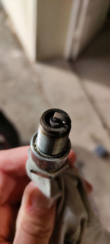

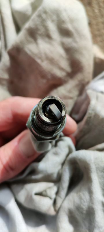

Comme la bougie a 320km et ne veut pas collaborer à la coloration (faut que j'achète du plomb) j'ai peur de taper une pointe en étant trop pauvre. 120 compteur en légère descente quand même.
Petite photo de la bougie mais en photo ce n'est pas pareil qu'à l'oeil.

avec 5 point de moins en gp la bougie serais bien , mais comment vas tourné le scoot ?  la couleur indique uniquement que le gicleur principal est le bon a haut régime , ça veut pas dire que tout vas bien.  il y a le secondaire , l'aiguille , la coupe du boisseaux . mais normalement un 19 phbg tu le monte tel quel  tu ne change que le gicleur principal et joue avec la vis de richesse , c'est des carburateur assé facile à réglé. un vrais 19.5 sur le site Dell'Orto vaut a peine 60 eu. ou alors un pwk en 19 sur aliexpresse a 20 balle. ceux la il son bien , j'en sait quelque chose.. ils fons aussi des faux phbg ...
