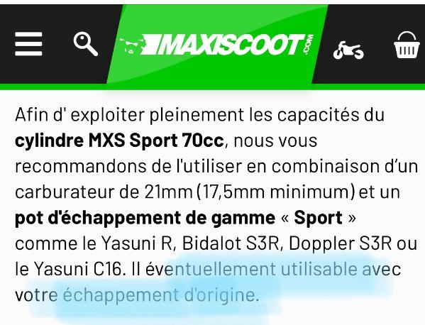

je lis aussi que le MXS demande un pot racing
le for race a un échappement de 23mm contre 26 pour le cylindre et je n'ai pas envie de le changer

après pour mon usage je dois rester discret BAA origine et pot avec une sonorité raisonnable.
un pot MXS, Most ou Evo ca hurle nan?
je me fais régulièrement contrôler et ca se passe bien. (clignotants,rétro, éclairage bruit modéré)

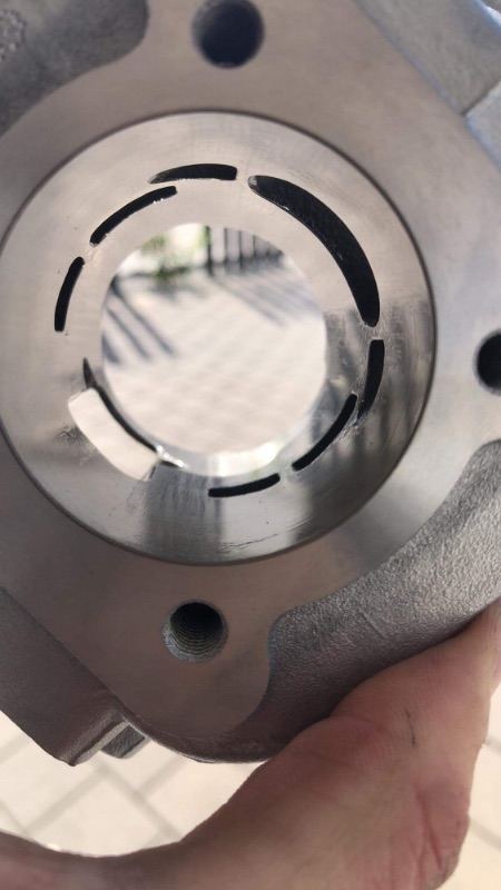

dison que c'est pot permetent des régimes plus élevé et ça s'entend , le for race a un tube de fuite du 25 ou 23 mm , contre 20 mm pour un pot racing.  ils ne sons pas forcement plus bruyant. avec le mxs spor je te coneille un polini vo 70 en pot , pas plus bruyant que le for race (voir moins a bas et moyent régime) et plus adapter aux diagrame du kit (190°/130°/130°) le for race est fait pour des kit sport qui ne dépasse pas les 188°/128°. sur lbc y a de bonne occasion pas chere.

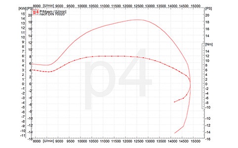

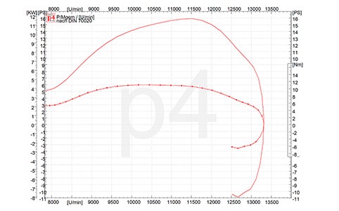

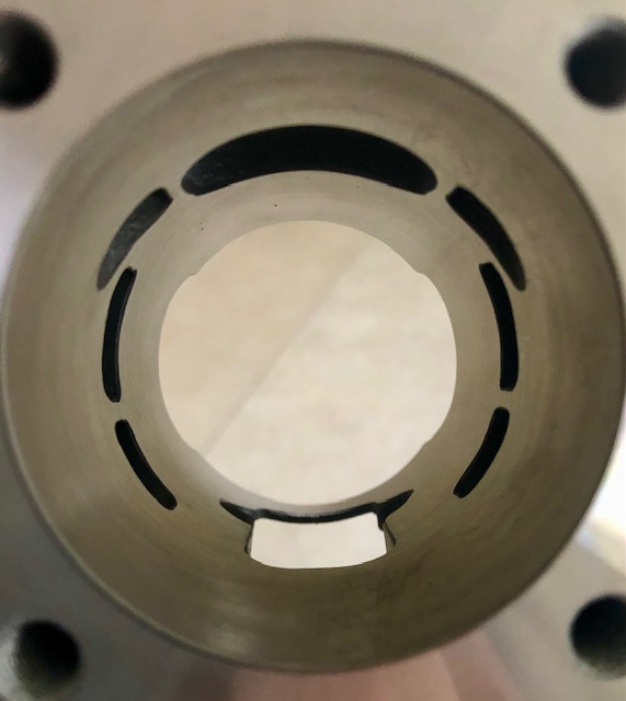

le MXS sport que j’ai (189,4°/123,6°/125,8°).
De même je ne vois pas vraiment l’avantage de couple en faveur du sport, comment faut il le lire?
(attention ces relevés sont avec la configuration MXS pas la mienne)
du coup tu me conseilles le Athena Racing, tu penses que ca m’apporterais quoi finalement ?
merci pour vos avis, ceux qui ont testé ;)

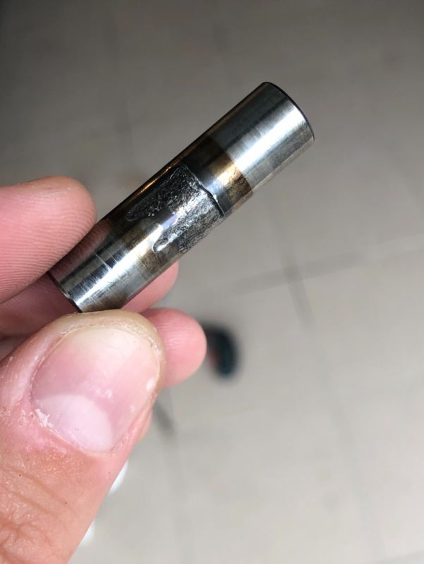

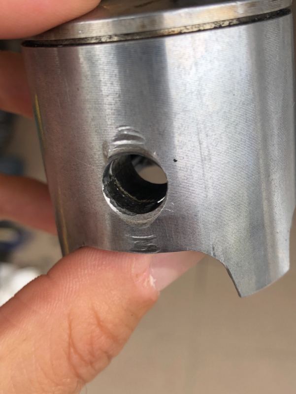

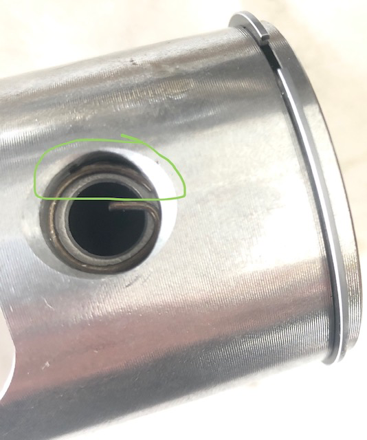

la cage à aiguilles rendant l’âme, bruit métalique dans le bas moteur… démontage du MXS sport: axe 10 HS.
indisponibilité du MXS en axe 12, commande MOST axe 12.

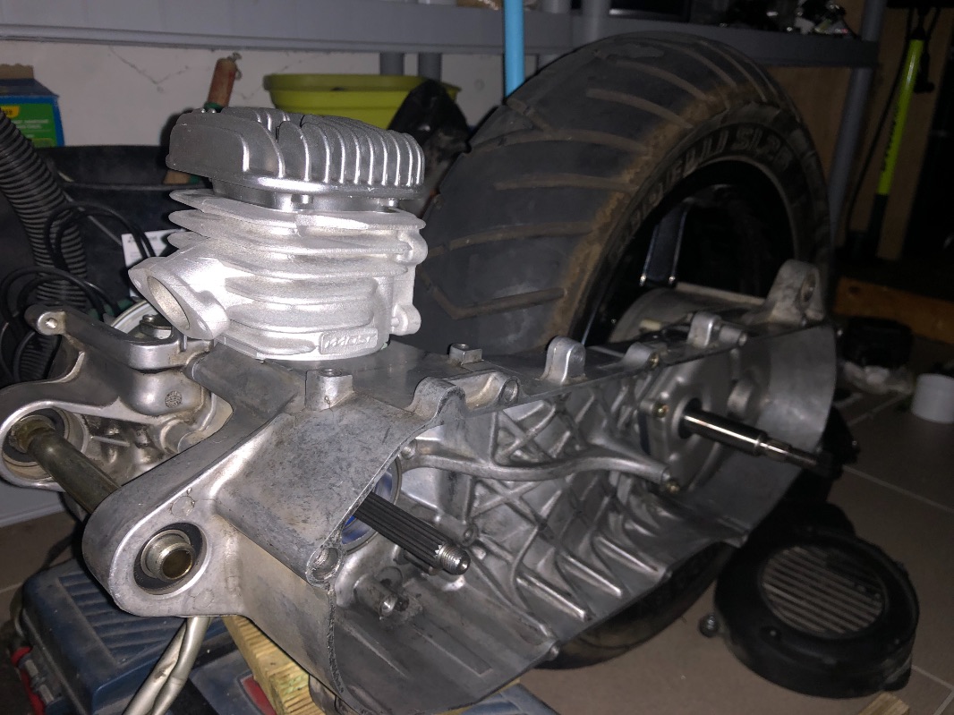

J’ai monté le cylindre most, je dois dire que je n’avais rien a reprendre, les finitions sont excellentes!
j’ai eu des soucis de clapet ce qui m’a décidé à monter la big valve ST6+ clapets Vforce 3 top perf sur red box Malossi.
Franchement je ne peux que conseiller ce cylindre et ces clapets! C’est fiable et agréable, et m’a l’air fiable…

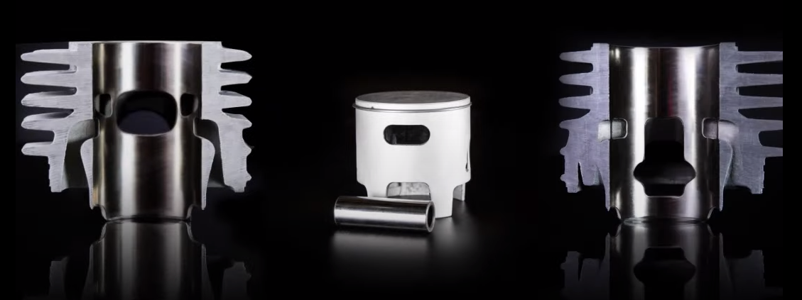

Ben c’était un MXS sport, il n’est vendu qu’en axe 10 d’ou la photo de l’axe deterioré avant 1000km

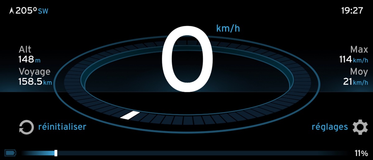

Niveau pointe une différence ?
avec le for race je plafonne a 110 (115 sans vent)

j'ai commandé le nouveau cylindre Athena Racing 70cc FL annoncé a 19 CV,

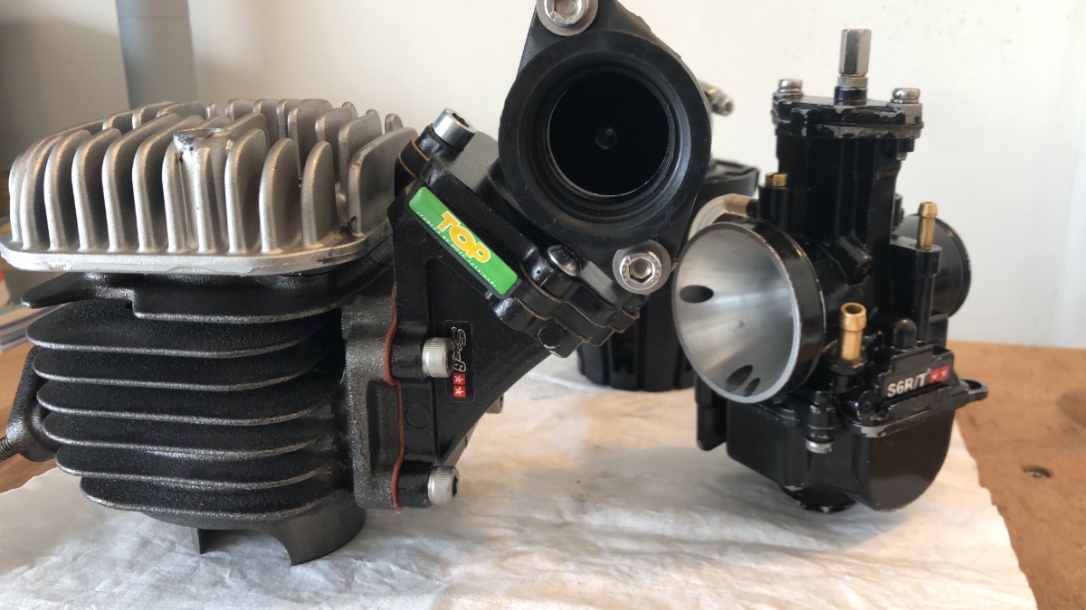

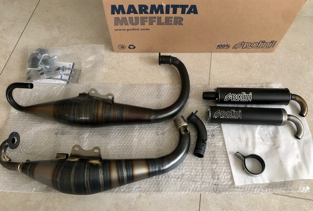

suivant tes retours, j'ai acheté un Polini Evo en attente de beaux jours pour être monté avec le Athena 70R FL.
j'ai du l'arranger car je ne supporte pas l'inclinaison (salissante) vers le corps de l'échappement ni la fixation qui abîme le silencieux.

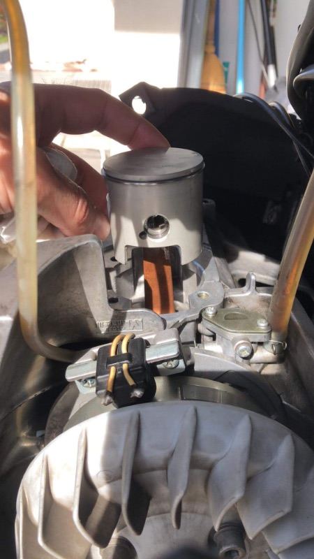

encore un defaut surprise chez MXS:
 l'axe 12 fourni avec le piston ne permet pas le montage des circlips!
(véridique, j'ai repris 0,3 mm sur l'axe 12 MXS pour pouvoir les insérer dans les gorges

Update des beaux jours

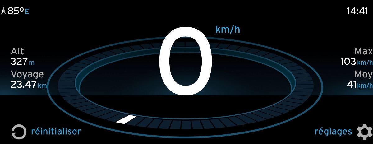

pour tous ceux qui se demandent ca fait quoi un 70MXS sport, Yasuni Eco => 103 km/h!
21 mm, et transmission 2nd 16/41
ca fait un type origine qui arrache le pavé… en toute discrétion
0-80kmh impressionnant ...
80-100 un peu plus chiant, les limites du pot type origine

a monter un bon kit sport autant y monter tout ce qui suis avec pour l'exploité sinon sa sert a rien de mon ter un tel kit pour le brider a mort de mon point de vue
un pot type origine passe bien sur un cylindre fonte en 70 pas plus
Merci Fred pour ton commentaire.
Après je suis ce qui est recommandé par MXS…
Je n’ai plus l’usage de ce cylindre donc je teste pour moi et pour ceux qui voient un intérêt a rester d’origine en apparence.

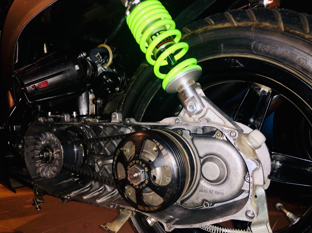

Petit update,
J’ai démonté le MXS sport en axe 12 qui a fait 500km avec le Yasuni eco et il est comme neuf (l’axe aussi!)
je teste le Polini Evo avec le cylindre Most ( avant de passer a l’Athena FL )
franchement ce mix est le meilleur, que j’ai pu tester, le booster n’a plus aucune vibration, un vrai TGV !
Modifié par Moark
mxs peuvent dire ce qu'il veule pour faire vendre mais la dire que sur un tel kit un pot origine peux y être éventuellement monter non ces pas bon du tout

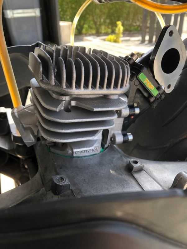

il y a 12 minutes, Moark a dit :
Petit up après montage …
En cours de rodage…
pas vraiment de couple en bas régime je dois dire !
les kit racing c'est toujours un peu creux , avec un gros carburateur ça le fait , ça t'apporte un bon gain de couple.
Bontu m’as convaincu d’essayer !
après le rodage… surtout que j’ai toutes les pièces.
