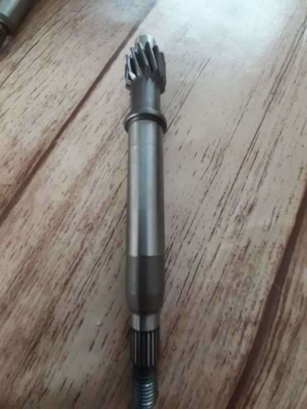

Bonjour ,voilà en voulant resserrer mon correcteur de couple la pièce ses cassé je ne connais pas le nom ( voir photo) je voudrais savoir si ses réparable ou bien le scooter et  pour la casse ,ques-que je peux prendre comme pièce compatible Peugeot tweet tweet sur le site easypart la pièce et plus disponible  production stopé.
je m'attend a un sacré boulot pour réparer sa ou dans un garage ça me couterais cher je suppose.
voilà si une âme charitable peux me conseillé sa serais vraiment sympa . j’ai grand besoin pour aller au boulot.

il y a 10 minutes, Alain a dit :
C'est l'arbre primaire ou d'embrayage.
Celui du Sym Symphony est le même, vu qu'ils partagent le même bloc.

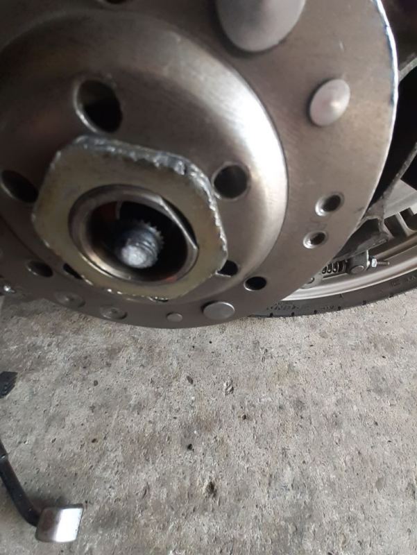

Bonjour je sais pas ses la pièce ou on glisse le correcteur d couple  en serrant a la clé dynamométrique 50 nm comme préconisé dans fiche atelier ben sa ses cassé net .  ses le filet que ses coupé en deux si vous pourriez orienté pour moi réparer je suppose que je devrais changer roulement et joint avec ???
Cdt

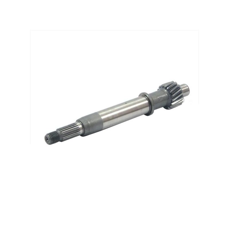

rear-transmission-drive-shaft-for-gy6-peugeot-v-clic-kymco-agility-s8-dink-baotian-beeline-tnt-roma.jpg

si je commande celle du sym symphonie avec le joint spy et roulement ses bon  ou pas ,Excusée moi mes aucun moyen de me rendre dans votre garage a trooz
https://www.easyparts.be/Drive-Shaft-p33565287
Cdt
il y a 13 minutes, TD4500 a dit :
Cdt
Ils sont identiques.
Il faudra rajouter le joint de carter et l'huile de transmission, sinon c'est bon.

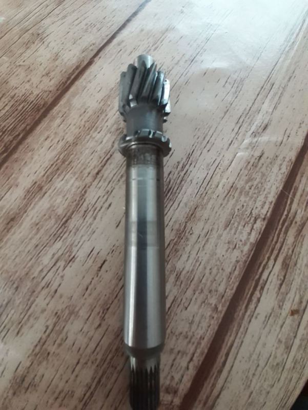

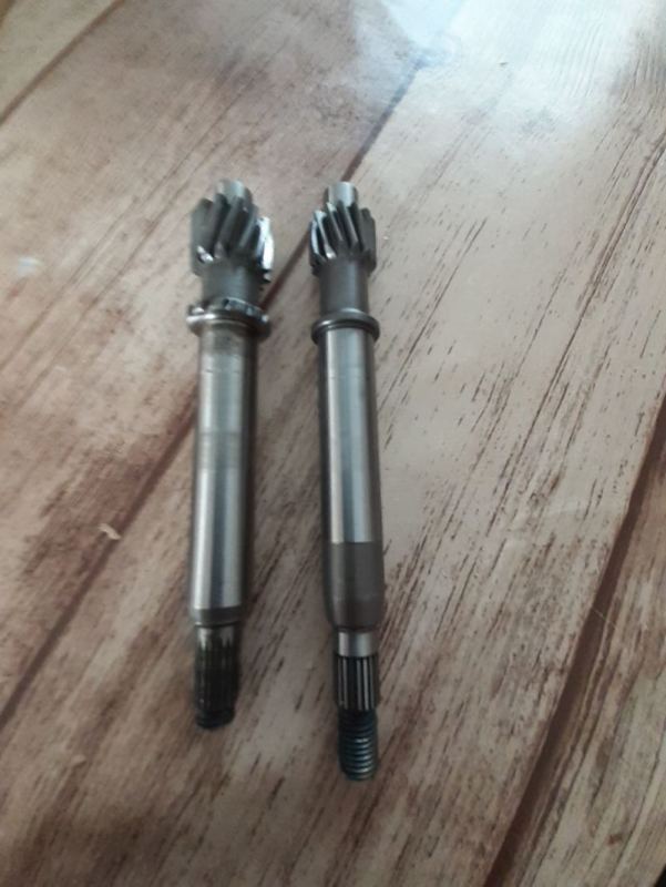

Bonjour Mr Alain j’ai reçus la pièce mes elle ne correspond en rien au Peugeot tweet ses vraiment pas le même model je suis perdu la au prix que j'ai payé cette pièce que faire merci voir photo
j'ai acheté cette pièce et easypart refuse un retour

Bonjour reçus bonne pièce en échange après mule discussion ,scooter remonter j’en n’ai profiter pour remplacer embrayage complet et galet et courroie
