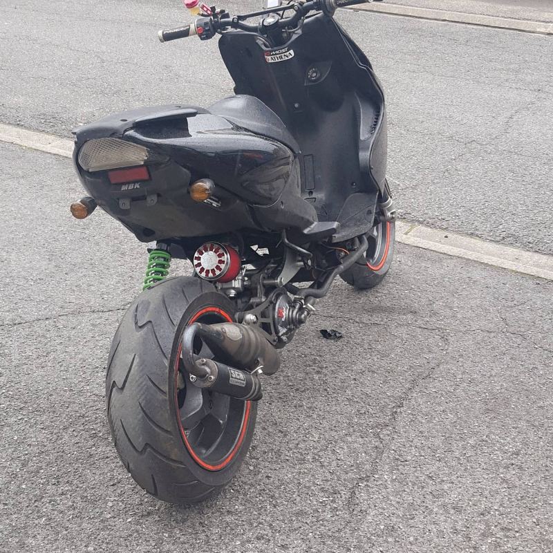

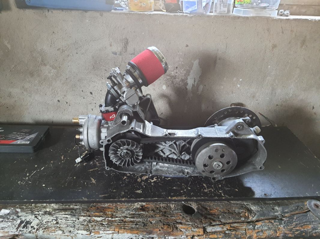

Onoff75 Posté(e) le 17 mai 2021 Signaler Partager Posté(e) le 17 mai 2021 Bonjour, je possède un mbk nitro de 2008. Aurai besoin de conseils et aide pour les réglage et savoir quoi change pour améliorer. Moteur Kit 70 athena racing vilebrequin artek k2 Clape malossi vl12 avec cale most 10 mm Pipe polini 360, carburateur 28 polini pwk gicleur 130 avec filtre à air malossi Pack overange et embrayage et cloche malossi ressort rouge malossi Allumage mvt millénium Tramission polini 15/42 Pot scr made hand 70 Lien vers le commentaire Partager sur d’autres sites More sharing options...

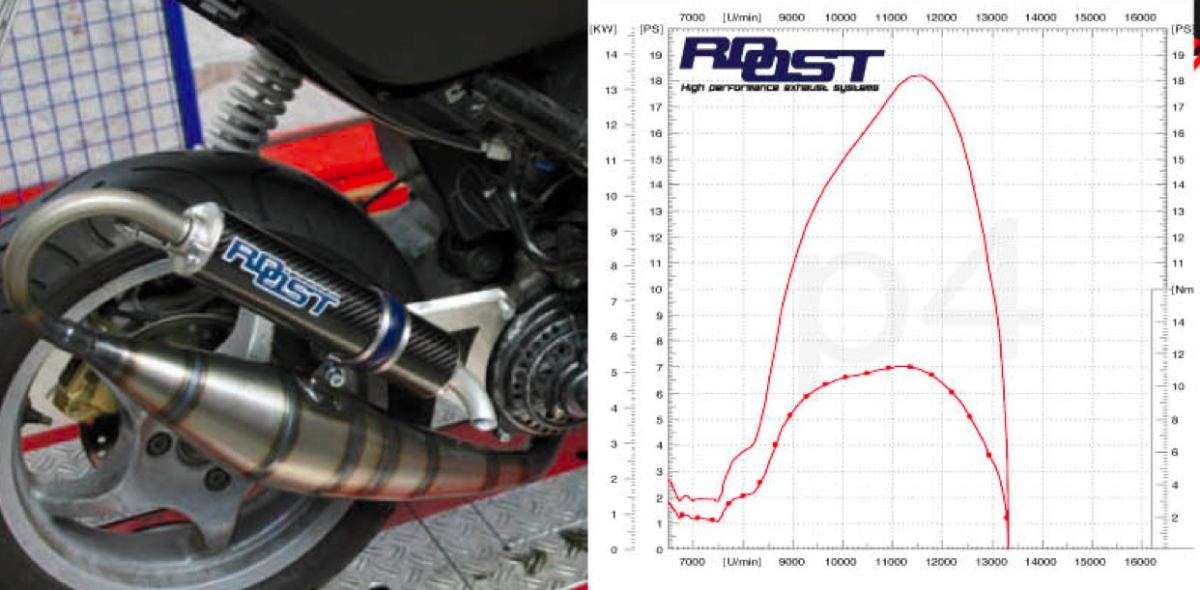

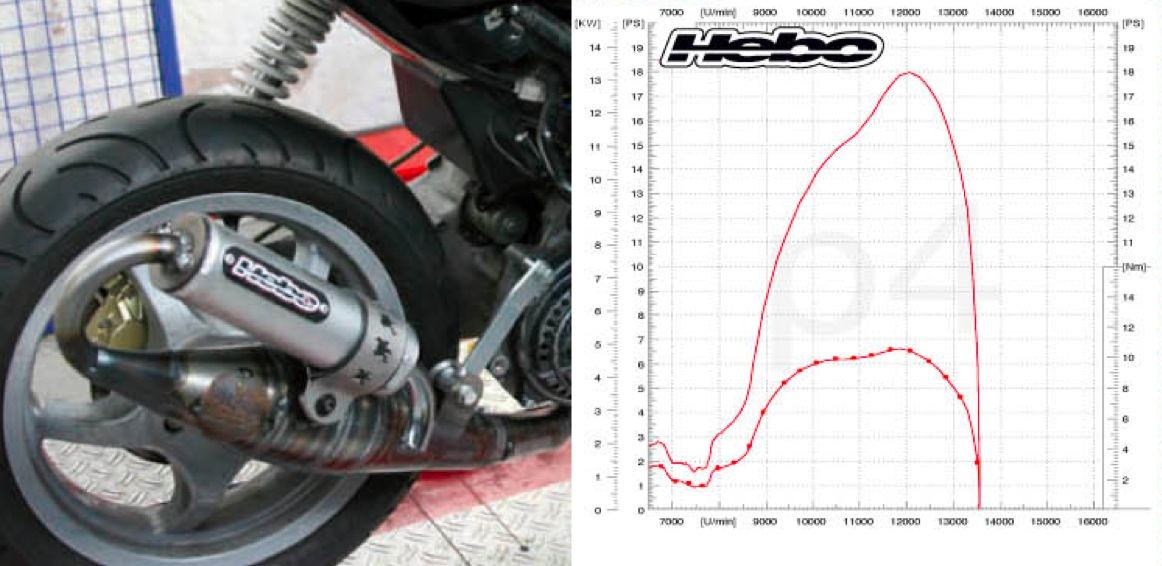

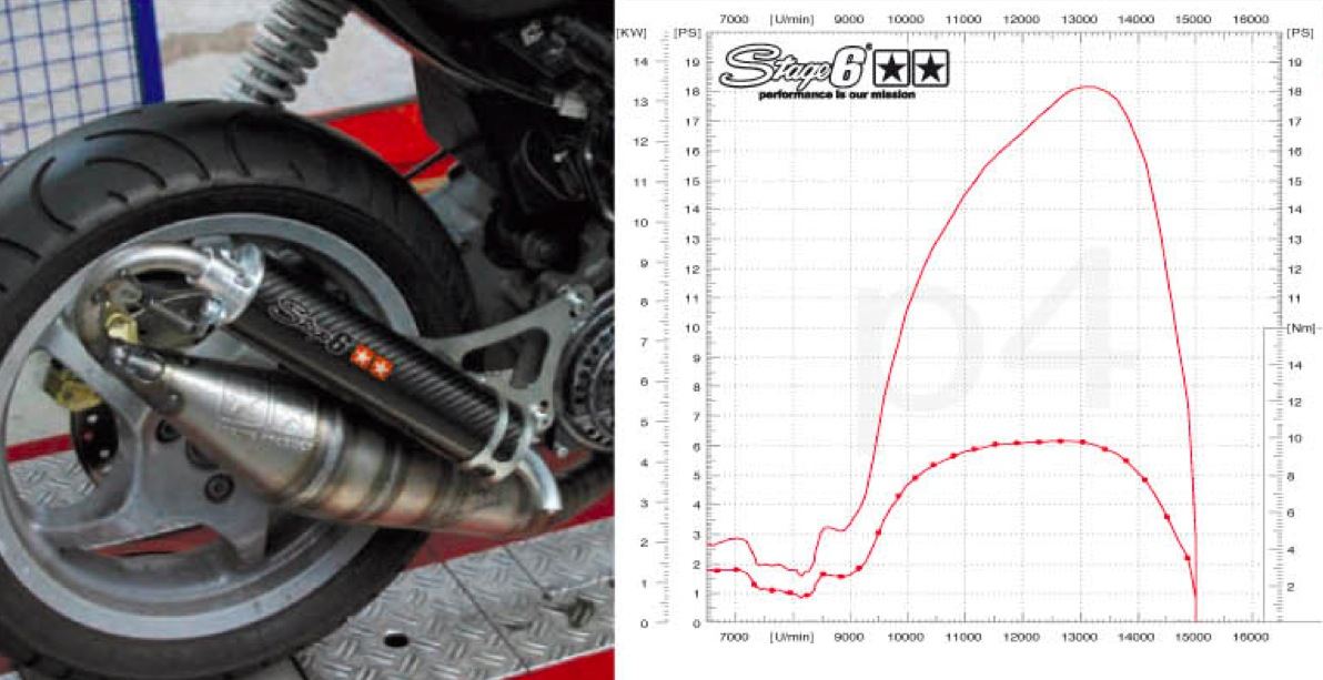

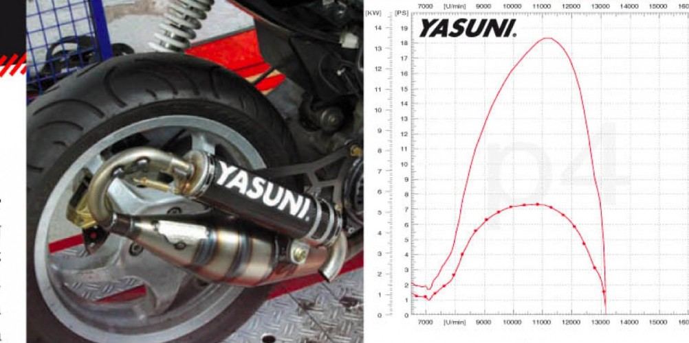

0 jimmy@ Posté(e) le 21 mai 2021 Signaler Partager Posté(e) le 21 mai 2021 (modifié) 4 courbe avec 4 pot differant avec le kit 70 st6 racing mk1 (le même que le tien) avec un 24 pwk. pot roost , hebo revo 5 , yasuni c30 , st6 R1400. à 0.2 cv pret il sortent la même puisance (18 cv environ) mais à des régime bien differant. le yaz mise sur le couple, à l'opposé le R1400 qui mise sur l'allonge et régime plus haut. malossi mhr team , polini big evo sons de très bon pot aussi. Modifié le 21 mai 2021 par jimmy@ 1 Lien vers le commentaire Partager sur d’autres sites More sharing options...
