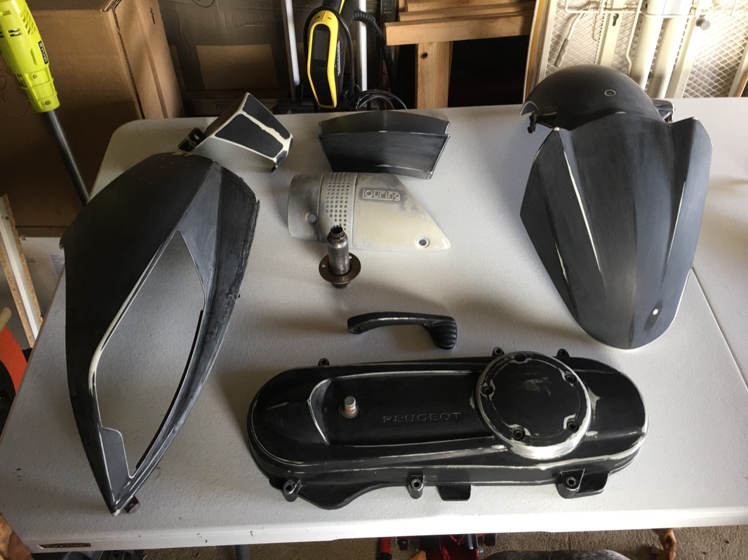

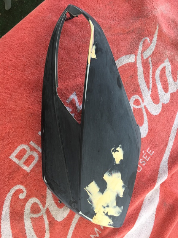

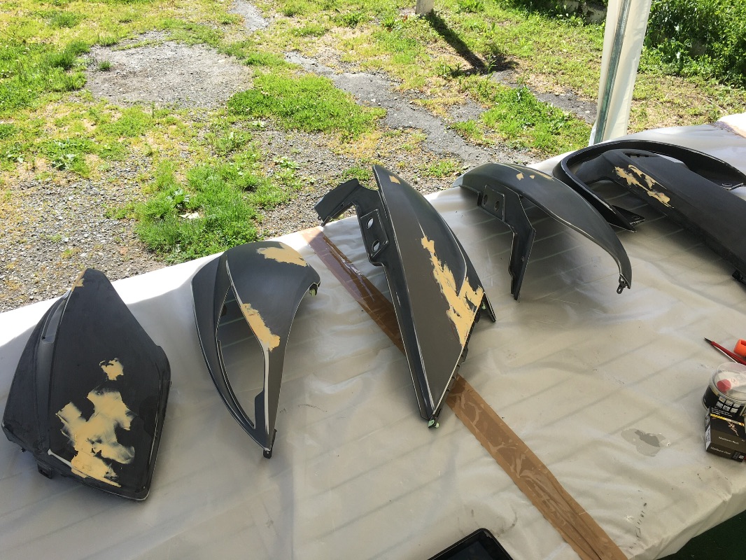

PierreCity Posté(e) le 28 mai 2021 Signaler Posté(e) le 28 mai 2021 (modifié) Bonjour Propriétaire d’un Peugeot Citystar 50 de 2017 et affichant environ 4000km, j’ai décidé de le rénover de fond en comble. Avant de m’installer en Charente Maritime je résidais en région parisienne et pour son faible kilométrage le scooter a beaucoup souffert, quelques cartons, beaucoup de roulage sous la pluie et routes salées l’on fait vieillir prématurément. Aussi ce fil est dédié à sa rénovation intégrale, quelque peu perturbée et retardée par le fait que je me suis cassé un bras la semaine dernière et en prend pour 45 jours… Le projet est de remettre à neuf et d’optimiser mon scooter. J’ai attrapé un lot de carénages en meilleur état que les miens sur LBC et je les ai déjà poncé et mastiqué, restera à faire quand je serai de nouveau valide, deux couches d’aprêt garnissant, 3 couches de peinture et trois de vernis avec ponçage au papier à l’eau à chaque étape, long mais le résultat final devrait être qualitatif. Pour la partie mécanique je pars sur un carter remis à neuf par microbillage, kit fonte top 70 avec vilebrequin renforcé Doppler, BAA améliorée et je garde mon LéoVince Touring que je rénove, je souhaite garder un peu de discrétion, c’est pour du all day. Après rodage je mettrai une transmission primaire Malossi 13/35 sans toucher à la secondaire, a priori. Du coup je garderai le carburateur 17.5 d’origine. Coté transmission je passe en Malossi Multivar et vais garder les ressorts blancs de l’embrayage pour le rodage, je testerai les jaune et vert par la suite. Je ne touche pas l’allumage pour le moment. Je pars sur des étriers, disques, plaquettes neufs. Pour la peinture j’ai prit de la E car commandée chez peinture voiture, comme tout le reste, il devrait être rouge Ferrari F1 et Noir Maserati. Ce matin allo pneu m’a viré les Michelin d’origine pour mettre des Dunlop Scootsmart plus larges, 130 à l’avant vs. 120 et 140 à l’arrière vs. 130. J’ai trouvé une selle et un dosseret d’occasion que je vais faire reahbiller chez Top Sellerie avec un beau cuir, j’attends les échantillons pour me décider sur le cuir. A 1,20€ l’échantillon de cuir je n’ai pas hésité à en commander une quinzaine, un écran d’ordinateur étant tellement trompeur. Donc voici en résumé mon projet qui va être un peu à l’arrêt jusqu’à ce que l’on m’enlève mon plâtre début juillet mais que j’alimenterai pour recueillir vos avis et conseils. Je vous mettrai quelques photos à date et sur les avancées ultérieures. N’hésitez pas à me faire des remarques positives ou négatives mais si possibles constructives Modifié le 22 mars 2023 par PierreCity 2

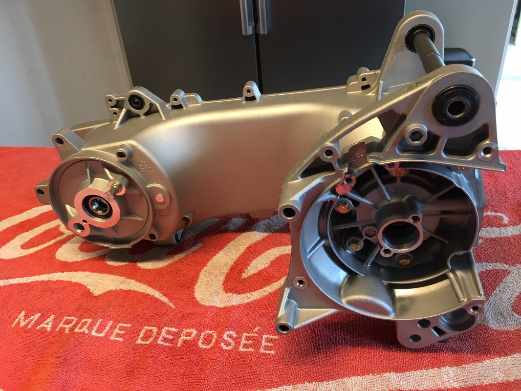

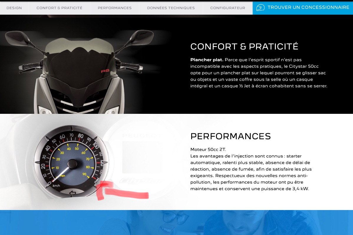

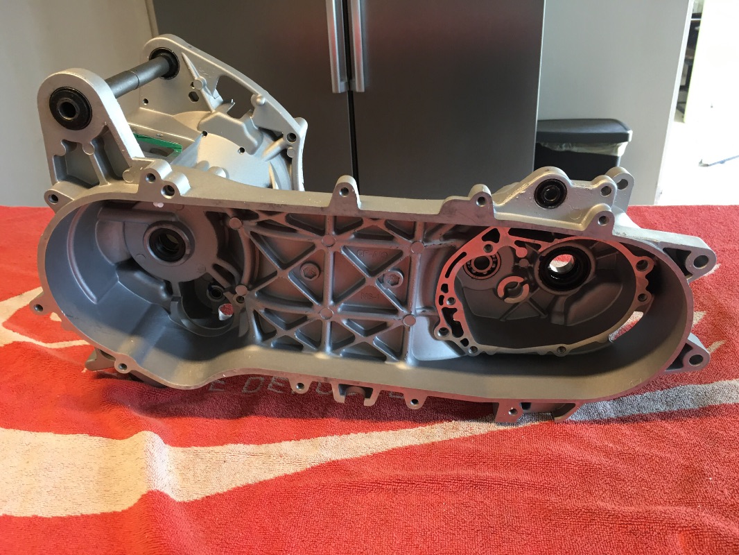

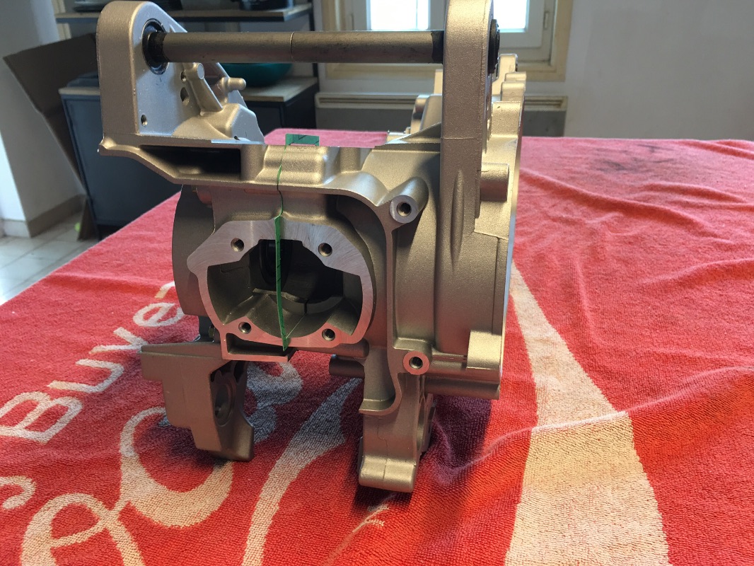

PierreCity Posté(e) le 28 mai 2021 Auteur Signaler Posté(e) le 28 mai 2021 Quelqu’un sait-il à partir de quel millésime le compteur du Citystar affiche 140km/h, après depuis 2017 c’est sûr puisque le miens affiche encore 80 en maxi Pour ceux qui sont intéressés je vais avoir beaucoup de pièces de Citystar à vendre sous peu dont un bloc carter / cylindre / piston de 3850km, des carénages, retros, … des tonnes de trucs. Je mettrai tout sur LBC mais proposerai des liens ici si cela ai toléré

Max Blackbird Posté(e) le 28 mai 2021 Signaler Posté(e) le 28 mai 2021 Super des pièces de citystouille à vendre ! Le bas moteur est vraiment propre
PierreCity Posté(e) le 29 mai 2021 Auteur Signaler Posté(e) le 29 mai 2021 Il y a 14 heures, ScootMap.fr a dit : Salut, si tu veux un compteur 140km/h il faut lui mettre celui de la version moteur 125cc fd2/3 c'est à dire le 125 simple sans injection sans voyant efi, même fiche que le compteur du 50. Par contre l'année je ne sais pas exactement, entre 2010 et 2012 sûrement. il aura en plus un voyant température moteur, pas grave s'il est pas branché. ah et l'amortisseur rouge je sais pas ça existe, faudrait regarder du coté 125 car c'est les mêmes amortisseurs en mono ou double, d'ou peut être le cassage de dos sur le selle du 50...ça doit se démonter le ressort pour le peindre à part. rectification ils ont une attache differente les amortisseur du 125 Merci pour ton retour, ce qui m’étonne c’est que sur le site Peugeot on voit un compteur affichant 140 pour le Citystar 50, nouveauté ou erreur de Peugeot ? C’est la raison pour laquelle j’ai abordé la question ? Pour l’amortisseur cela risque d’être compliqué à trouver même si un membre du forum, dont je ne me rappelle plus du pseudo, avait indiqué en avoir trouvé un en rouge. S’il passe par là… Il y a 11 heures, Max Blackbird a dit : Super des pièces de citystouille à vendre ! Le bas moteur est vraiment propre Oui plein plein de pièces à venir, beaucoup de carénages en plusieurs exemplaires, visseries, retro, top case… Et du neuf aussi en variateur, embrayage, courroie, gicleurs, galets, kit top perf 70 (j’en ai deux), transmission secondaire Polini 16/44,… Beaucoup de choses quand je serai en capacité de prendre des photos et de publier des annonces. Les prix seront très doux C’était l’origine de ma question sur le compteur

PierreCity Posté(e) le 29 mai 2021 Auteur Signaler Posté(e) le 29 mai 2021 (modifié) Merci pour tes conseils éclairés, ne m’y connaissant pas je préfère recueillir des avis et conseils. J’ai aussi été très étonné par la photo du compteur sur le site Peugeot mais d’un autre côté vu que la marque appartient maintenant aux indiens ils n’en peut être plus rien à faire de la France voir de l’Europe Les normes drastiques cela n’incitera pas un dragon à investir ici Il y a 7 heures, ScootMap.fr a dit : le raisonnement est bon sauf que là tu auras tous les feux allumés quand tu appuies sur croisement ou route si tu débranches le bleu et jaune de la cosse d'ampoule et tire un blanc de l'autre à la place, et sur tes 2 cosses non utilisé tu branches seulement un jaune(+12v depuis régulateur) ou un noir uni, des deux cotés; ça fera veuilleuse/croisement, les 2 côtés en même temps et quand tu appuieras sur tes feux routes ça allumera les 2. le vert c'est la masse. sinon la photo ça m'etonnerais beaucoup que ce soit une photo de la version 50, vu qu'ils arrêtent le citystar avec la norme euro 5 depuis janvier et l'année prochaine euro 6, peut être sera t'il en électrique. Par contre le 125 à une nouvelle selle rouge et noir avec une nouvelle coupe, et ça c'est compatible 50 /125. Et si je tire des câbles en amont des connecteurs, le signal ne sera pas conservé? Modifié le 29 mai 2021 par Pierre17330 1
ScootMap Posté(e) le 29 mai 2021 Signaler Posté(e) le 29 mai 2021 il y a 11 minutes, Pierre17330 a dit : Merci pour tes conseils éclairés, ne m’y connaissant pas je préfère recueillir des avis et conseils. J’ai aussi été très étonné par la photo du compteur sur le site Peugeot mais d’un autre côté vu que la marque appartient maintenant aux indiens ils n’en peut être plus rien à faire de la France voir de l’Europe Les normes drastiques cela n’incitera pas un dragon à investir ici Depuis que c'est Mahindra, c'est vraiment plus peugeot, je crois que dans pas longtemps peugeot n'existera plus même pour les voitures... Il y le schéma et la doc atelier pour ton scoot sur ce post si ça peut t'aider, pas les derniers modèles mahindra hélas mais au moins le citystar. dérive avec du fil souple de 1mm et une connexion rapide ou un domino si tu peux mettre en bonus de la gaine thermorétractable

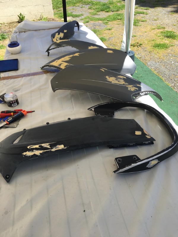

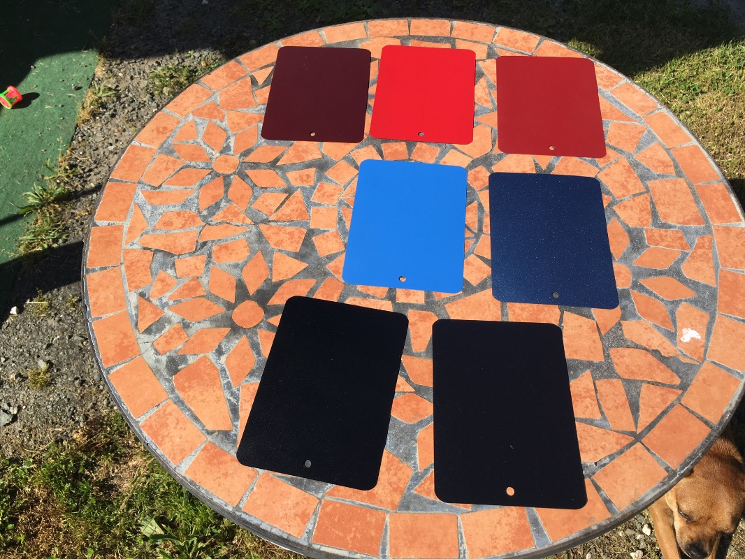

PierreCity Posté(e) le 2 juin 2021 Auteur Signaler Posté(e) le 2 juin 2021 (modifié) Un peu perdu dans le choix des couleurs Du coup j’ai commandé d’autres bombes et des plaquettes de test pour avoir un rendu plus réaliste que sur les nuanciers. Je vais tester trois rouges et trois bleus pour les carénages et deux noirs pour la jupe, carter de kick, cache allumage, barre et dosseret arrière. Seul hic, parmi les nouvelles peintures en attente j’ai commandé une peinture BMW Melbournrot qui impose une sous couche spéciale de chez BMW et je me demande si on ne met qu’une fois la sous couche ou s’il faut en remettre à chaque fois que l’on ponçe la peinture? Le site peinture voiture n’est pas clair sur ce sujet, je leur ai posé la question mais aucun retour… Vos avis seront lus avec attention. Logiquement et en dépit du plâtre je devrai pouvoir faire cela la semaine prochaine. Sur les plaquettes de test je partirai sur deux couches de peinture sans ponçage intermédiaire, car je ne peux le faire, et une couche de vernis. Sachant que dans mon projet ce sera trois couches de peinture et trois de vernis avec ponçage à chaque étape, sans oublier deux couches d’aprêt garnissant en amont et une de primaire pour les pièces neuves ou mises à nu. Peugeot se moque bien de ses clients sur la peinture d’origine, le rendement poussé à son paroxysme Par contre je suis super content car j’ai reçu une seconde paire de clignotants avant de RS en état impeccable trouvés sur LBC et il m’a fallut beaucoup de temps pour en trouver dans cet état. Les miens sont fêlés et ça baigne dans l’eau… Du coup avec deux jeux de clignotants avant et feux arrière en super état je vais me laisser aller à une petite fantaisie, comparer feux d’origine et feux passés à la Motip noircissant les feux. Si ça fait trop keke j’écarterai l’idée je souhaite conserver de la sobriété, néanmoins si je pars sur un rouge le contraste pourrai être intéressant, a priori. Modifié le 2 juin 2021 par Pierre17330 1

PierreCity Posté(e) le 9 juin 2021 Auteur Signaler Posté(e) le 9 juin 2021 (modifié) Encore un peu hésitant sur les couleurs testées ce jour sur plaquette de test mais j’écarte d’emblée les couleurs trop flashy. ma préférence pour les carénages le VW Pacific Blue (au milieu à droite) et pour la jupe, poignée arrière / dosseret, carter de kick, cache allumage, plaque de pot le Maserati Nero métalisé (en bas à gauche). Pour le pot et la béquille je pars sur de la Motip haute température noir mat. Si vous avez des avis, je prends pour alimenter ma réflexion. 3 couches de peinture et 3 de vernis sans ponçage intermédiaire, c’était juste pour avoir un meilleur rendu que sur écran Modifié le 10 juin 2021 par Pierre17330

PierreCity Posté(e) le 11 juin 2021 Auteur Signaler Posté(e) le 11 juin 2021 Et bien les clignotants RS sont à led, ont un cabochon blanc au lieu d’un transparent et non pas de vis apparente externe. Pour info, j’ai profité d’avoir mon cessionnaire au téléphone pour lui poser la question sur le compteur affichant 140 que l’on voit sur le site Peugeot, c’est bien une erreur de leur part, les nouveaux Citystar affichent toujours 80 sur leur compteur. 1
