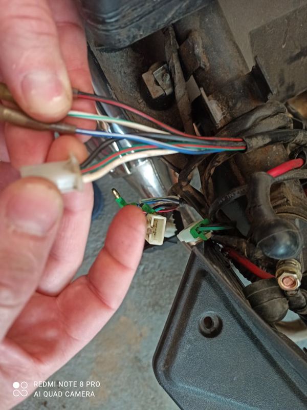

yannenzo Posté(e) le 10 juin 2021 Auteur Signaler Posté(e) le 10 juin 2021 Bonjour, voilà , il y a du nouveau... Batterie ok, Fusible ok , quand je tourne la clef compteur fonctionne + clignotants fonctionnent + klaxon fonctionne et les phares quand à eux ils n'y a rien. Maintenant les relevés : Bougie vieille 4,7 kΩ , neuve 4,9 kΩ Bobine haute tension entre cosses 0,5 kΩ, entre cosse et sortie 2,97 kΩ Sortie de l'allumage fil noir et blanc 11,84 kΩ, noir et vert/rouge 11,93 kΩ, noir et noir/rouge 0,771 KΩ, noir et blanc/vert 0 Ω, noir et Bleu/blanc 0 Ω mais entre le noir et Blanc/vert et le noir et Bleu/blanc il y a 318,3 Ω ( c'est le capteur d'allumage ) . Pour finir l'antiparasite doit être hs ... Il me donne comme mesure un coup 1,23 mΩ et 500 KΩ. J'ai pris un autre anti parasite sur une moto et celui-ci me donne 5 kΩ comme sur la bible de ScootMap.fr . Je vous ai fait une photo pour les fils sortie allumage Là, je dois partir , donc en milieu d'après midi , je remonte tout et je vous dis ça

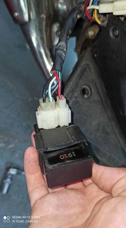

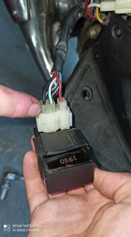

yannenzo Posté(e) le 10 juin 2021 Auteur Signaler Posté(e) le 10 juin 2021 Voilà , on a trouvé avec le gamin le coupable .... Les fiches du cdi font mal contact ,il faut les maintenir enfoncés pour que la bête démarre Je vous ai mis prime la photo du coupable . Un grand merci à vous deux et espérant que ça puisse servir pour d'autres . Bonne continuation à vous 1
