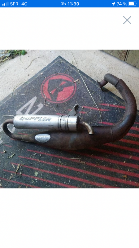

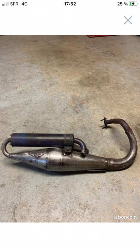

Je suis au final parti sur un doppler, j’avais pas vraiment le choix car vraiment rien d’autre de dispo et étant un peu pressé.. Je pense qu’il devrait avoir des perfs intéressantes
Si c’est bien pour vertical :vener:
Le vendeur m’a dit qu’il était monté sur un speedfight 1, ça devrait le faire du coup ?
Pour moi c’est un S3R mais j’en suis vraiment pas sur
Modifié par Arthur4712
