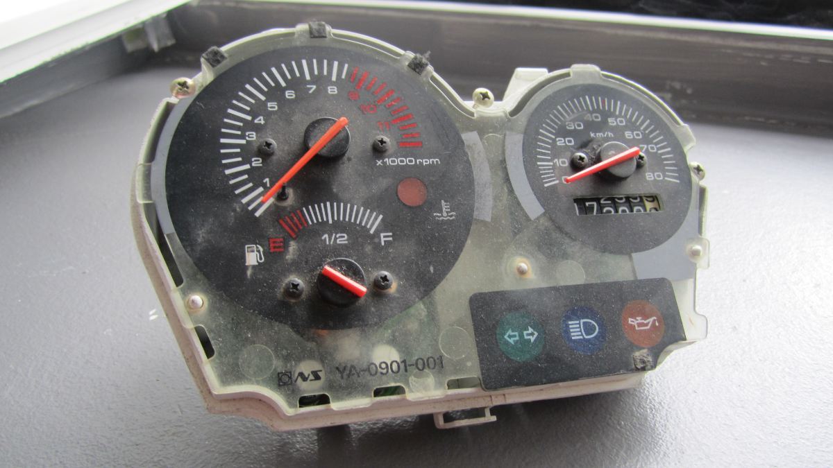

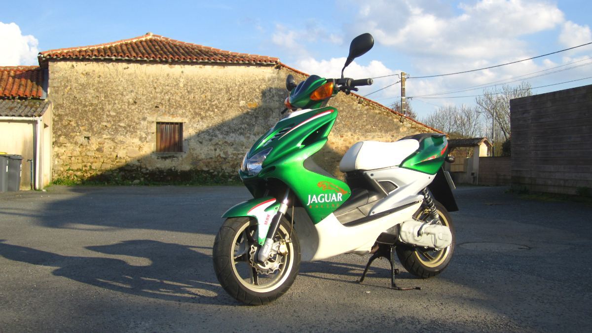

Le Jaguar Posté(e) le 21 août 2021 Signaler Posté(e) le 21 août 2021 (modifié) Salut tout le monde - Suite a un coup de nostalgie ( de retour sur le forum 16 ans plus tard ) J'ai voulu retrouvé un 2 temps, et pourquoi pas un Jaguar . . . En cherchant sur internet je suis tombé sur une annonce avec une seule photo d'un Nitro en pièces sans carénages, avec une jante rouge et l'autres noir, quelques pièces dont un échappement Yasuni, un variateur Omega . . . avec des bruits bizarre, qui démarre mais ne roule pas, mais un détails a retenu mon attention, le cache compteur vert . . . Une fois sur place il s'agit bien d'un Jaguar de 2003, achat fait, reste a le remettre en route . . . Le voici maintenant terminer à 95% Modifié le 27 mars 2024 par Le Jaguar

Le Jaguar Posté(e) le 21 août 2021 Auteur Signaler Posté(e) le 21 août 2021 (modifié) Le cache compteur ma motivé a aller le voir et quand je suis arrivé il y avait un lot de carénages vert avec, et effectivement c'est un Jaguar dark yellowish green métallic, le vert le plus clair des 2 série et pour moi le plus jolie, les numéros de plaque constructeur indique bien que c'est une vrai Jaguar, donc même avec pas mal de travail à faire dessus et surtout un prix dérisoire j'ai décidé de le prendre et de lui redonner vie Modifié le 22 août 2021 par Le Jaguar

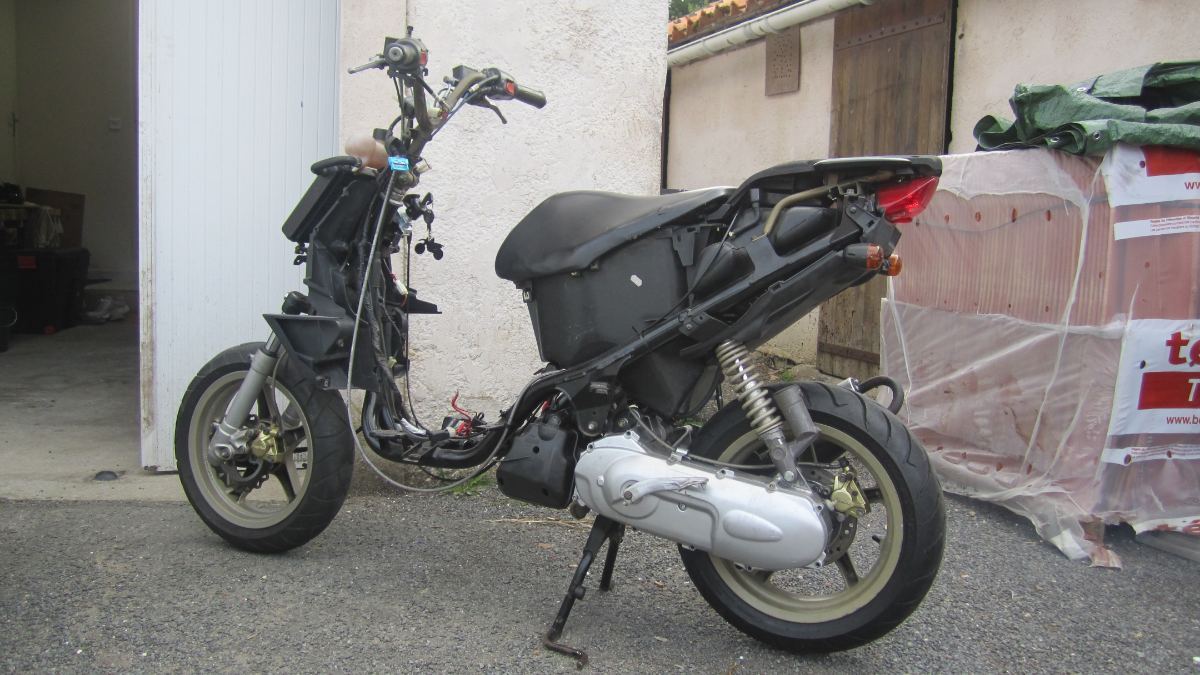

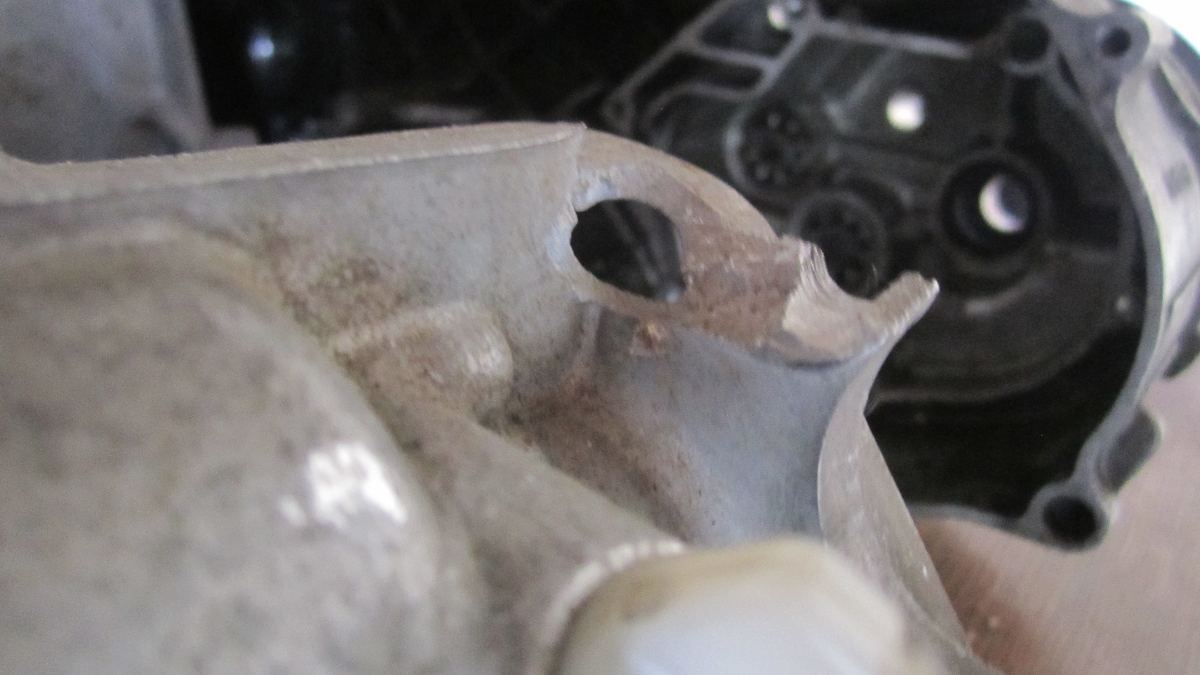

Le Jaguar Posté(e) le 22 août 2021 Auteur Signaler Posté(e) le 22 août 2021 (modifié) Alors oui il y a tous les carénages dans un état pas fou du tout mais au moins ils sont là, une fois a la maison j'ai tout démonté on vas tout reprendre de zéro Voici ce que j'ai trouvé comme pièces H.S : - bas moteur patte étrier cassé - jantes arrière rouge un baton casssé, jante avant noir peinture H.S - vilebrequin 17.000 km - transmission coller tellement elle a chauffé - cylindre TNT - variateur omega avec un bout cassé . . . Modifié le 22 août 2021 par Le Jaguar
Max Blackbird Posté(e) le 22 août 2021 Signaler Posté(e) le 22 août 2021 Et ben tu peux déjà chercher un bloc moteur

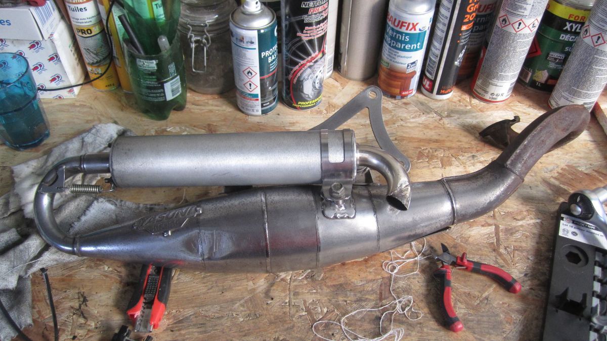

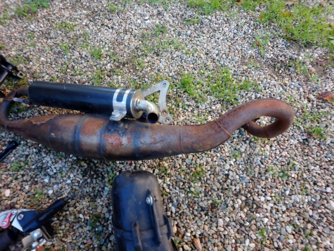

Le Jaguar Posté(e) le 22 août 2021 Auteur Signaler Posté(e) le 22 août 2021 J'en ai déjà un autre des pièces que j'avais gardé, dedans il y a déjà un vilebrequin top perf, gros nettoyage demain pour y voir plus clair mais si je les gardé c'est qu'il est propre donc ça va le faire Démontage du carburateur je viens de voir que c'est sûrement une copie chinoise, donc remplacement par un dell orto en 17.5mm Toutes la variation part a la poubelle tout est usée, juste la cloche d'embrayage a survécu et elle ne me pârait pas d'origine sûrement une malossi, le carter de kick lui aussi a était changé j'ai mis un d'ovetto qu'il me resté. Pour l'échappement dessus il y avait un Yasuni R il me semble, assez rouillé donc un polissage rapide histoire de lui donner un coup de jeune en attendant j'ai monté un Doppler " qui est en vente ". Pour les jantes j'ai déjà trouvé une paire de Nitro Jaguar avec leurs couleur spécifique " Or ", montage cette après midi voici le résultat

Thegame Posté(e) le 23 août 2021 Signaler Posté(e) le 23 août 2021 Salut sympa ton nitro tu as le compte tour sur le tiens ? car j'ai moi même un nitro et je cherche à monter le compte tours d'origine
Le Jaguar Posté(e) le 23 août 2021 Auteur Signaler Posté(e) le 23 août 2021 (modifié) Salut oui j'ai le compte tour d'origine je ne sais pas si il fonctionne, et j'ai un cache compteur en double, mais sa je m'en occuperais plus tard Modifié le 23 août 2021 par Le Jaguar

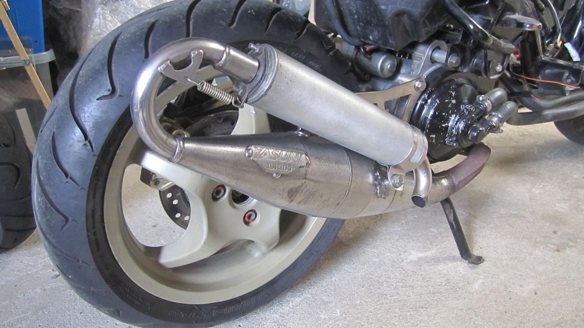

Le Jaguar Posté(e) le 23 août 2021 Auteur Signaler Posté(e) le 23 août 2021 (modifié) Aujourd'hui remontage du nouveau bas moteur avec le vilebrequin Top Perf j'ai un doute sur les roulement je verrais une fois que le scoot rouleras, une fois le bas moteur nettoyé c'est nikel, il sera toujours mieux que celui qu'il y avait dessus. Montage d'un cylindre 50 Malossi Sport fonte qui me resté avec une cage à aiguilles, joint et goujons neuves, pompe à eau remonté aussi. Remontage de l'échappement Yasuni qui a quelque poc et il est un peu rouillé en surface donc petit coup de papier a poncé et c'est reparti. Modifié le 23 août 2021 par Le Jaguar

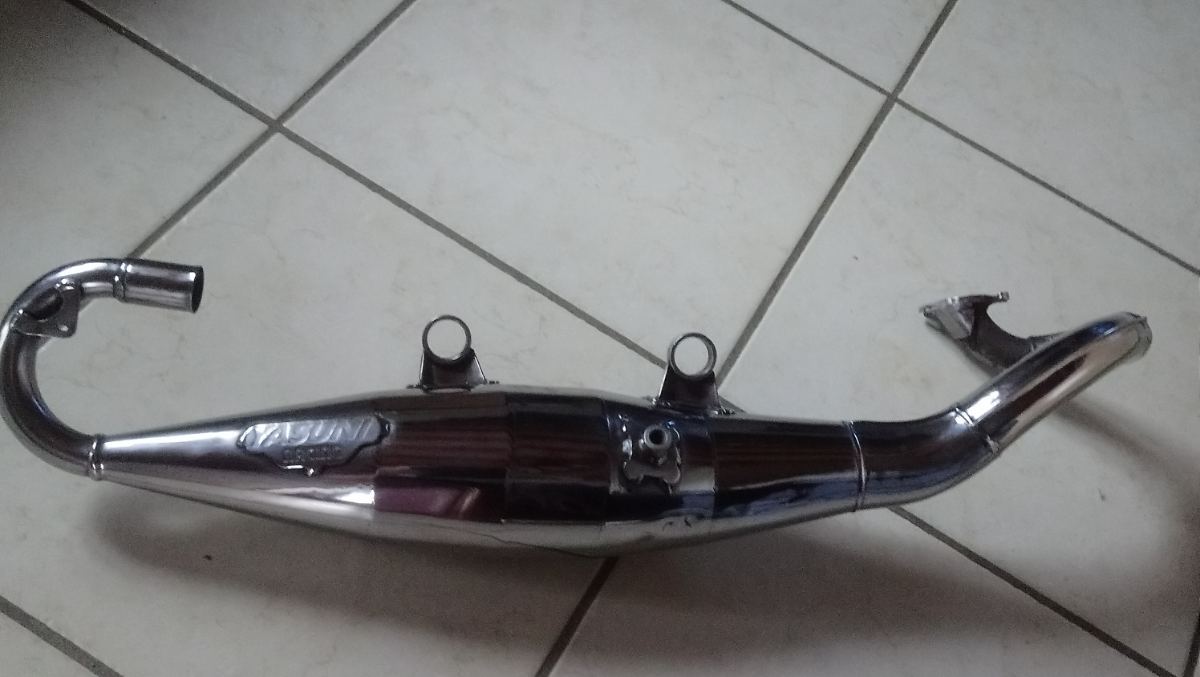

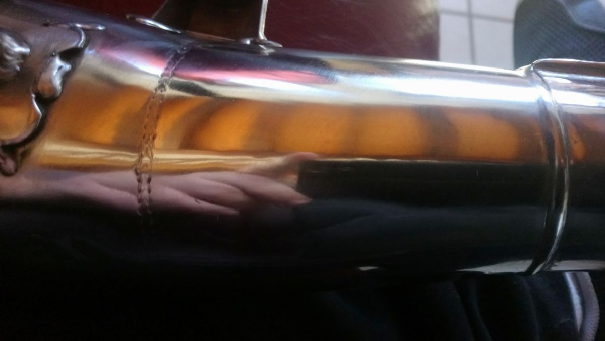

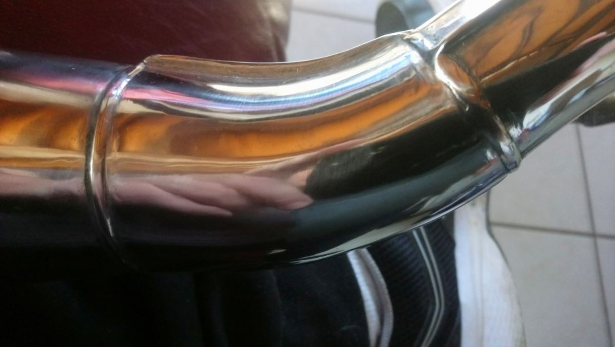

Le Jaguar Posté(e) le 23 août 2021 Auteur Signaler Posté(e) le 23 août 2021 (modifié) Jolie le polissage mais perso je n'est plus de temps a consacré a un polissage miroir j'ai dèjà consacré trop de temps étant jeune ( surtout que je vendais mes services sur le forum ) et au vu de l'état du mien sa serait inutile, sinon c'est un bon pot le Yasuni ? parce que perso a l'époque il n'y en avait pas des masses Modifié le 23 août 2021 par Le Jaguar
Max Blackbird Posté(e) le 23 août 2021 Signaler Posté(e) le 23 août 2021 ça va, il est monté sur mon mach g. Cylindre origine,clavette décalée, variateur malossi, courroie doppler, 17,5 del, rdp blanc. Très bonne patate, embrayage et petit ressort origine(pas besoin d y changer)
Le Jaguar Posté(e) le 23 août 2021 Auteur Signaler Posté(e) le 23 août 2021 (modifié) Ok parfait plus ou moins la même configuration que je vais mettre : cylindre malossi 50 sport fonte, carburateur 17.5, courroie malossi, variateur multivar malossi, cloche et embrayage malossi, ressort de poussée blanc, transmission origine, boîte a clapet top perf et l'échappement Yasuni pour finir. Sinon aujourd'hui j'ai aussi changé les joint spy du vilebrequin et changé le joint de carter de transmission Je pense que ce w-e sa démarre, toutes les pièces que j'ai gardé sont quasi neuf, le remontage va être rapide Modifié le 23 août 2021 par Le Jaguar
