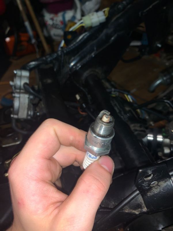

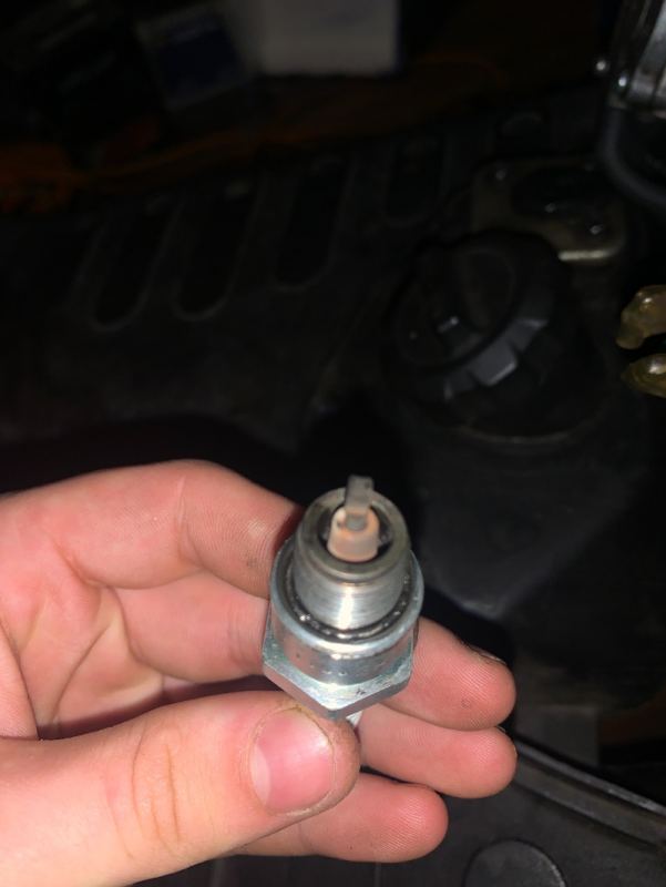

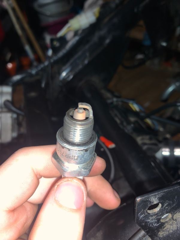

Azerty49 Posté(e) le 8 septembre 2021 Auteur Signaler Posté(e) le 8 septembre 2021 Bon j’ai mis du start pilote dans le carburateur il démarre, mais le problème c que si j’accélère à fond il s’éteint, mais tiens le ralenti parfaitement, donc je le sort je vais faire un tour avec tout en accélérant doucement j’ai réussir a taper une pointe avec je vais vous envoyer une photo de la bougie 3 photo de la bougie, chacun d’un angle différend.
jimmy@ Posté(e) le 8 septembre 2021 Signaler Posté(e) le 8 septembre 2021 salut , un peu clair la bougie (peut-être pas assé tourné pour bien se colorer), monte de 3 à 5 points en gicleur . vis d'air déssérer à 1.5 tr. ne laisse pas l'arrivé d'huile sans la durit ou bouchon , elle fait prise d'air.
