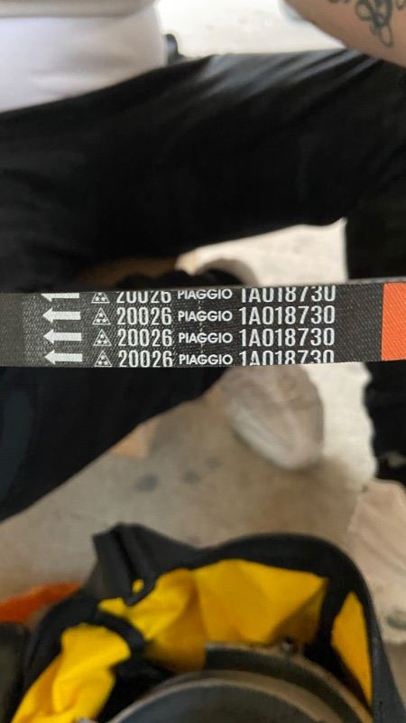

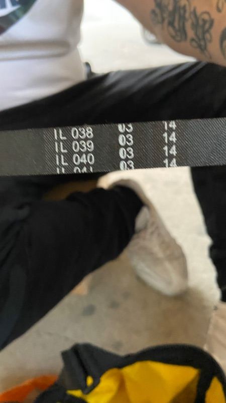

0 Alain Posté(e) le 14 novembre 2021 Signaler Posté(e) le 14 novembre 2021 Il y a 2 heures, Kevz50 a dit : Peux-tu me dire quelle courroie malossi que je peux mettre? Aucun intérêt de changer la courroie. Mettre une courroie renforcée n'a d'intérêt que sur des moteurs poussés. De plus, je ne trouve pas de correspondance pour la référence de la courroie. Il semble que ce moteur soir spécifique à l'Aprilia SXR.
0 Kevz50 Posté(e) le 14 novembre 2021 Signaler Posté(e) le 14 novembre 2021 il y a 1 minute, Alain a dit : Aucun intérêt de changer la courroie. Mettre une courroie renforcée n'a d'intérêt que sur des moteurs poussés. De plus, je ne trouve pas de correspondance pour la référence de la courroie. Il semble que ce moteur soir spécifique à l'Aprilia SXR. D’accord, je te remercie.
