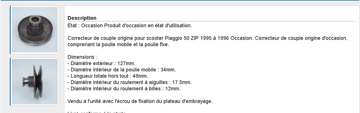

Perso ton correcteur c'est le grand inconnu de l'équation, dur a gerer a distance
Ca c'est bien vrai .. j'ai fait des recherches, aucune info là dessus. Juste, je garantie que ça fonctionne plutôt bien. il y a quelques corrections à faire pour que ça rentre. Juste il y a pas autant de reprise en haut qu'un GP Malossi, les pentes sont courbés. Ca te fait comme une légère pertes passé mi-régime (pas plus mal ca roule au filet sans être trop dans les tours à 70km/h) mais quand tu ouvres en grand ca grimpe, ca grimpe .. juste moins de reprise. Ca c'est évident dû à la courbe.
Je te joins une photo, le même diamètre qu'un malossi mhr gp.
Modifié par UnRe4l
