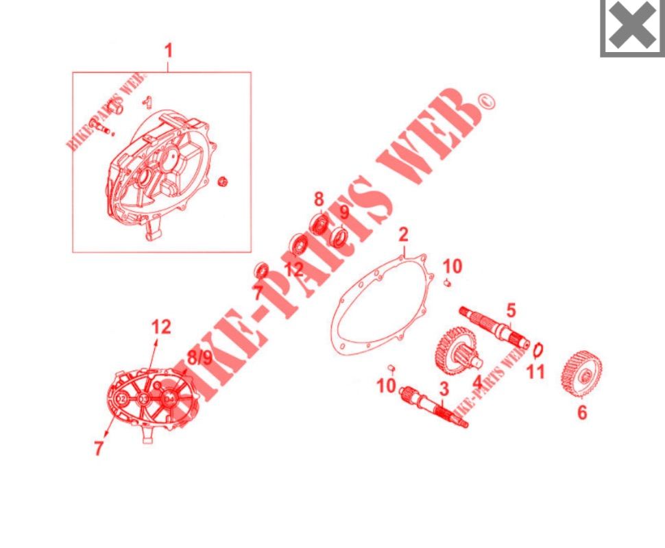

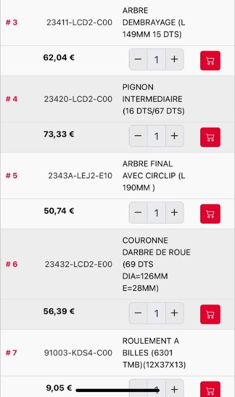

Dklx Posté(e) le 18 mai 2023 Signaler Posté(e) le 18 mai 2023 Merci kaga. peut tu me dir les pièces de transmission à changer. si tu as les références je suis preneur. merci à tous. Faut changer par des pièces 4 temps euro2 c’est bien ça. Voir photos ci dessous. Pouvez-vous me dire ce que je dois changer de ma transmission courte. encore merci à vous.

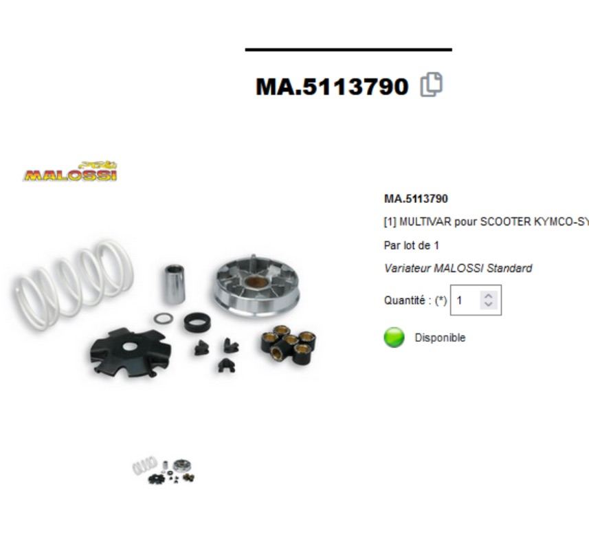

Alain Posté(e) le 18 mai 2023 Auteur Signaler Posté(e) le 18 mai 2023 Il y a 17 heures, Dklx a dit : Bonjour à tous. nouveau sur le forum soyez indulgent. je suis possesseur d’un kymco super 8r euro 5 de cette année et je cherche à gagner en vitesse 60 sur du plat et 50 en grande monter, et le tout sans toucher a la cartographie de l’ecu. Pouvez vous me dire si quelqu’un y est parvenu et se qu’il a changé. si vous avez les références pour mon mécano se serait top. A l’heure actuelle il me propose que ce kit. MA 5113790 malossi. Quel sera le gain apporté. merci à vous. Salutations. Je ne conseille pas trop le variateur Malossi, je suggèrerai plutôt le kit variation de chez Polini (ref. 241.745) Pour un véritable gain de vitesse, une seule solution: Engrenages primaires htq z 16/57 - MalossiStore
Kaga Posté(e) le 18 mai 2023 Signaler Posté(e) le 18 mai 2023 J'ai le variateur malossi je n'ai rien à lui reprocher, tu lui trouves une faiblesse Alain ?
Alain Posté(e) le 18 mai 2023 Auteur Signaler Posté(e) le 18 mai 2023 Il y a 1 heure, Kaga a dit : J'ai le variateur malossi je n'ai rien à lui reprocher, tu lui trouves une faiblesse Alain ? J'en avais testé un sur un Agility et je n'avais pas vraiment trouvé le Malossi intéressant. Maintenant, je n'avais pas réglé le variateur, un remplacement des galets aurait peut être réglé le souci...
Kaga Posté(e) le 18 mai 2023 Signaler Posté(e) le 18 mai 2023 il y a 18 minutes, Alain a dit : J'en avais testé un sur un Agility et je n'avais pas vraiment trouvé le Malossi intéressant. Maintenant, je n'avais pas réglé le variateur, un remplacement des galets aurait peut être réglé le souci... D'acc, de mémoire les galets fournis avec son ultra-lourd et encore une fois le ressort blanc trop mou. Des galets entre 5 et 5,5gr avec le ressort de poussée d'origine améliorent le comportement du scoot Mais ce n'est qu'une petite étape dans le débridage total, admission et pot jouent beaucoup aussi en plus des problématiques de limitation de tour et d'engrenages courts évoquée au-dessus.
Dklx Posté(e) le 18 mai 2023 Signaler Posté(e) le 18 mai 2023 Il y a 5 heures, Alain a dit : Salutations. Je ne conseille pas trop le variateur Malossi, je suggèrerai plutôt le kit variation de chez Polini (ref. 241.745) Pour un véritable gain de vitesse, une seule solution: Engrenages primaires htq z 16/57 - MalossiStore Merci pour ces réponses. Y a juste ces engrenage à changer?

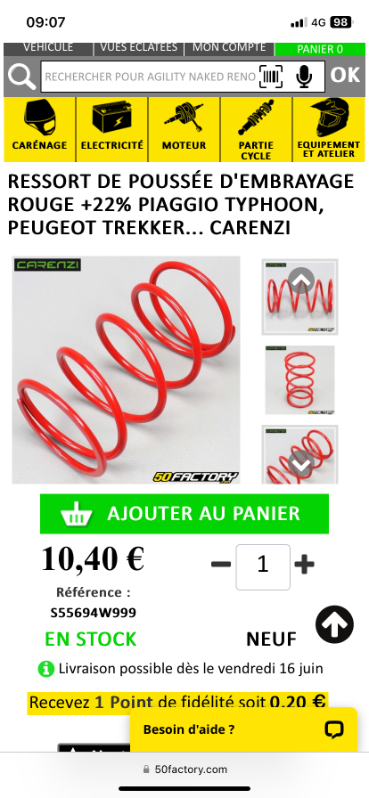

QUENT98 Posté(e) le 9 juin 2023 Signaler Posté(e) le 9 juin 2023 Bonsoir Alain alors je l’ai déjà dit j’ai débrider mon kymco Agility renouvo 4t euro5. - ECU débrider - Transmission longue - Galet 6gr avec tous ça je vais à 55km-58km/h bizarre tous dépend du teps aussi ou de la route. donc comme tu l’a dit avant fallais que je change le ressort de poussée par celui que tu as citer au début. je viens d’acheter - ressort de poussée que tu as mentionne - galet 5,5gr tu pense que ma vitesse de pointe augmentera et que mon accélération sera meilleur ?

QUENT98 Posté(e) le 17 juin 2023 Signaler Posté(e) le 17 juin 2023 Salut alain voilà j’ai tous installé comme tu l’a dit pour le kymco Agility renouvo euro5 - ÉCU DÉBRIDER - TRANSMISSION LONGUE DE CHEZ KYMCO - GALET 5,5GR - ressort de poussée ROUGE CARENZI - J’AI BOUCHER LES ÉLECTROVANNES QUI BRIDE LE CARBURATEUR. avec tous ça le comportement de mon scooter et passer de 45 à 58kmh , je précise selon la méteo sans pluie sans gros vent. je ne comprend pas pourquoi le scooter ne prend pas plus de vmax ? C’est parceque j’ai toujours la courroie d’origine ? Qui peut m’aider
Theo_226 Posté(e) le 17 juin 2023 Signaler Posté(e) le 17 juin 2023 il y a 5 minutes, QUENT98 a dit : Salut alain voilà j’ai tous installé comme tu l’a dit pour le kymco Agility renouvo euro5 - ÉCU DÉBRIDER - TRANSMISSION LONGUE DE CHEZ KYMCO - GALET 5,5GR - ressort de poussée ROUGE CARENZI - J’AI BOUCHER LES ÉLECTROVANNES QUI BRIDE LE CARBURATEUR. avec tous ça le comportement de mon scooter et passer de 45 à 58kmh , je précise selon la méteo sans pluie sans gros vent. je ne comprend pas pourquoi le scooter ne prend pas plus de vmax ? C’est parceque j’ai toujours la courroie d’origine ? Qui peut m’aider Bonjour j’ai le kymco agility euro 4 pour ma part je comptais faire la même chose que toi , sans indiscrétion combien cela t’a coûter de faire tout ça ? Car je vois qui ne prends pas énormément pour toutes les modifications merci bonne soirée
QUENT98 Posté(e) le 17 juin 2023 Signaler Posté(e) le 17 juin 2023 il y a une heure, Theo_226 a dit : Bonjour j’ai le kymco agility euro 4 pour ma part je comptais faire la même chose que toi , sans indiscrétion combien cela t’a coûter de faire tout ça ? Car je vois qui ne prends pas énormément pour toutes les modifications merci bonne soirée bon j’ai déjà atteint 62 km/h mais que au début que j’ai tous mis. Après depuis ça je reste bloqué à 58km/h. Écu sur easypart: 115€ transmission longue kymco: 60€ galet 5,5gr: 10€ ressort de poussée carenzi rouge: 13€ manque plus la courroie qui est à 15€ j’crois
Alain Posté(e) le 18 juin 2023 Auteur Signaler Posté(e) le 18 juin 2023 Il y a 10 heures, QUENT98 a dit : bon j’ai déjà atteint 62 km/h mais que au début que j’ai tous mis. Après depuis ça je reste bloqué à 58km/h. Écu sur easypart: 115€ transmission longue kymco: 60€ galet 5,5gr: 10€ ressort de poussée carenzi rouge: 13€ manque plus la courroie qui est à 15€ j’crois Je te suggère de regarder jusqu'à quel point ta courroie monte sur le variateur. Arrivé à cette vitesse, le moteur gueule ou au contraire il pourrait prendre plus de tours?
