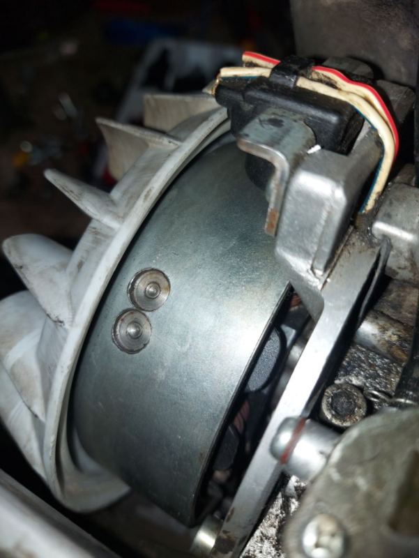

SpiritSystem Posté(e) le 2 février 2022 Signaler Partager Posté(e) le 2 février 2022 Y’a toujours une bonne compression quand tu kick ? test ton allumage avec un multimètre y’a des tutoriel sur YouTube pour tester un allumage c’est assez simple rien de compliqué Lien vers le commentaire Partager sur d’autres sites More sharing options...
RanDom Posté(e) le 2 février 2022 Auteur Signaler Partager Posté(e) le 2 février 2022 Oui toujours, pour le multimetre faudra que j'aille l'acheter Lien vers le commentaire Partager sur d’autres sites More sharing options...
SpiritSystem Posté(e) le 2 février 2022 Signaler Partager Posté(e) le 2 février 2022 (modifié) L’essence passe dans le cylindre ? peut être ton robinet d’essence qui déconne Modifié le 2 février 2022 par SpiritSystem Lien vers le commentaire Partager sur d’autres sites More sharing options...
RanDom Posté(e) le 2 février 2022 Auteur Signaler Partager Posté(e) le 2 février 2022 L'essence arrive bien dans la chambre de combustion, la décompression est bonne, la bougie est bien humide Lien vers le commentaire Partager sur d’autres sites More sharing options...
SpiritSystem Posté(e) le 2 février 2022 Signaler Partager Posté(e) le 2 février 2022 Ton pot n’est pas bouché par hasard ? Le 02/02/2022 à 22:52, SpiritSystem a dit : Ton pot n’est pas bouché par hasard ? Dérouler Sinion à part l’allumage je vois pas si l parti moteur est ok Lien vers le commentaire Partager sur d’autres sites More sharing options...
RanDom Posté(e) le 2 février 2022 Auteur Signaler Partager Posté(e) le 2 février 2022 C'est ce que je me suis dit vu que la cartouche a l'intérieur bouge quand on secoue le pot, donc j'ai essayé de démarrer sans, mais c'est pareil. Lien vers le commentaire Partager sur d’autres sites More sharing options...
SpiritSystem Posté(e) le 2 février 2022 Signaler Partager Posté(e) le 2 février 2022 (modifié) Pour moi cela vien de l’allumage alors essai de voir a action si y’a un multimètre et test l’allumage ça vau 5euro chez action et ça fera le taf Modifié le 2 février 2022 par SpiritSystem Lien vers le commentaire Partager sur d’autres sites More sharing options...
RanDom Posté(e) le 2 février 2022 Auteur Signaler Partager Posté(e) le 2 février 2022 Même si j'ai une bonne étincelle ça peut quand même venir de la ? Lien vers le commentaire Partager sur d’autres sites More sharing options...
SpiritSystem Posté(e) le 2 février 2022 Signaler Partager Posté(e) le 2 février 2022 Si l’étincelle n’est pas assez puissante je pense que oui Lien vers le commentaire Partager sur d’autres sites More sharing options...
RanDom Posté(e) le 2 février 2022 Auteur Signaler Partager Posté(e) le 2 février 2022 OK, parce que tu vois l'étincelle que j'ai elle t'éblouis tellement. Bref je vais voir pour cet allumage. Si vous avez d'autres suggestion n'hésitez pas. Merci pour les réponses. Lien vers le commentaire Partager sur d’autres sites More sharing options...
