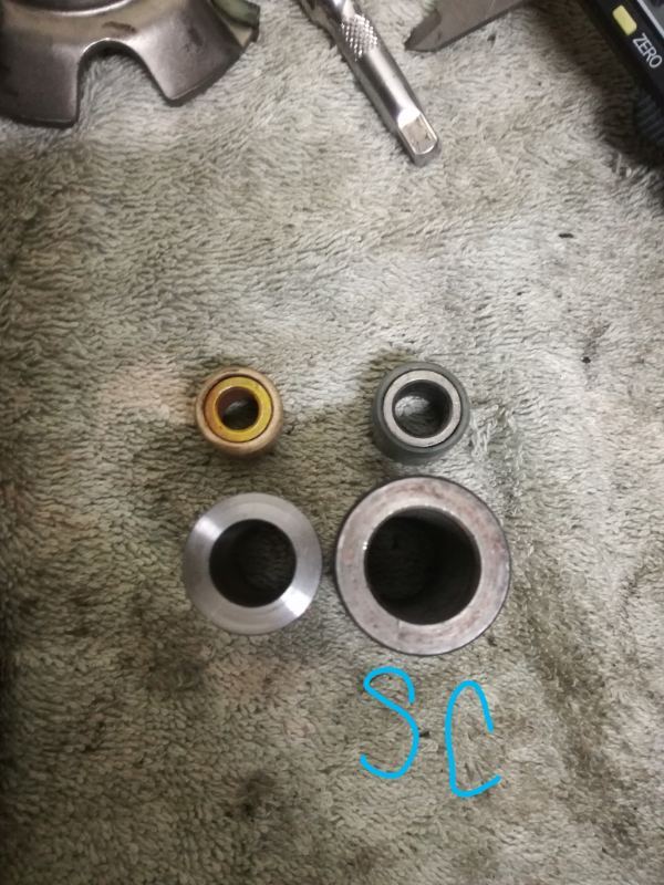

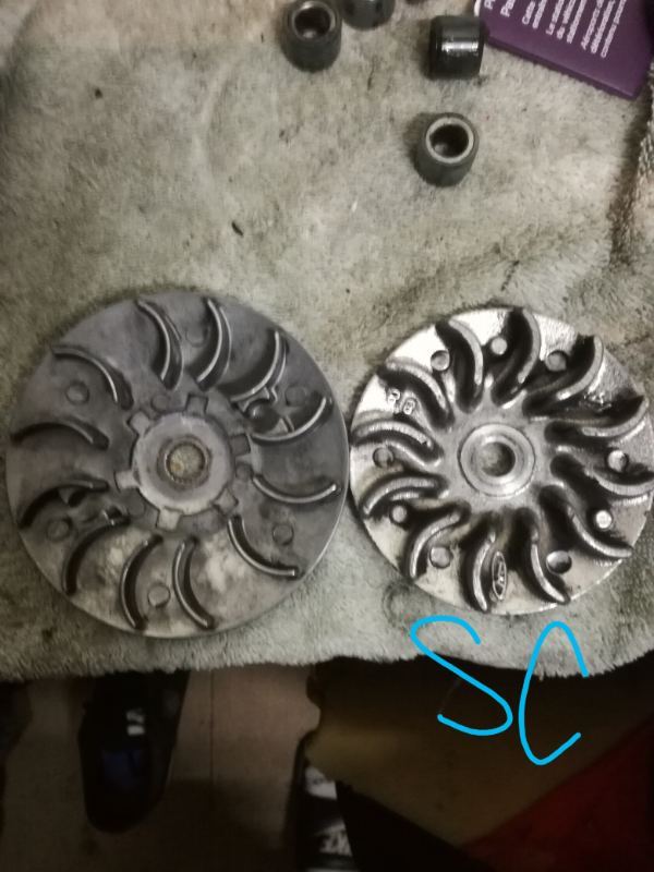

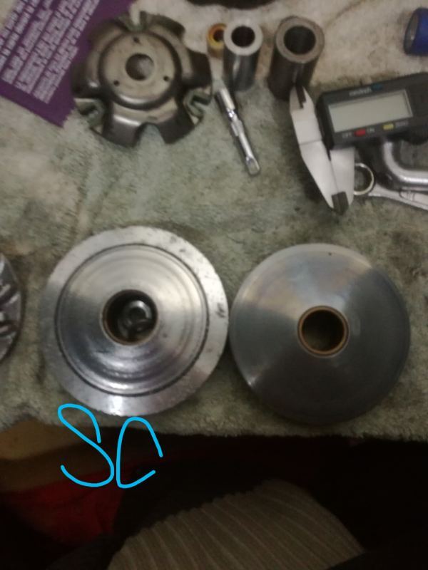

J'en appelle à vos connaissances pour le p'tit peugeot sc que je voudrais refaire , c'est au niveau de la variation donc déjà j'ai mesuré les galets ils font 18x14 en regardant ça serait plus des galets de 125cc ils font 11gr alors qu' apparemment pour le sc ça serait du 16x13 comme le honda lead ,le canon étant plus gros longueur 40/41 mm diamètre extérieur 25mm et diamètre intérieur 15mm  le variateur a l'air légèrement plus large que ce de maintenant mais avec un passager de canon plus gros par contre la joue fixe et moins grande  je vous est mis des photos , je suis parti me renseigner à côté de chez moi y a un garage peugeot mais bon le gars n'a pas l'air de vouloir ce prendre la tête avec ça ,  c'était juste pour des renseigner il m'a dit je vais me cassée la tête pour rien , bon en regardant sur le site easyparts j'ai trouvé une courroie pour honda lead et peugeot sc ,  un variateur sa serait le malossi multivar mais il y a aucune description du canon , il marque qu'il est compatibles mais ça me ferait bien chier de commandé et il ne passe pas . A votre avis es que je peux me fier au faite qu'ils disent qu'il est compatibles ou bien je prd un variateur d occasion y en un sur cdiscount .

Salut, regarde sur le malossi store; tu auras les bonnes références https://www.malossistore.eu/fr/multivar-pour-scooter-peugeot-sc-l-metropolis-50-2t-51_7074-peme50-M-P et il y a aussi un petit cylindre fonte sport pour ce scoot si ça t'intéresse.
Sinon ce qui compte c'est la plage d'utilisation du variateur, plus le canon est fin plus  tu auras d'accéleration au démarrage.

Salut @ScootMap , du coup je peux me fier a ce que dise malossi car j'était voir sur leurs site mais j avais des doutes sachant qu'il n'est plus tout jeune merci en kit j'ai vue que le 70cc mais celui d'origine et très bon pas trop de klm merci encore.
