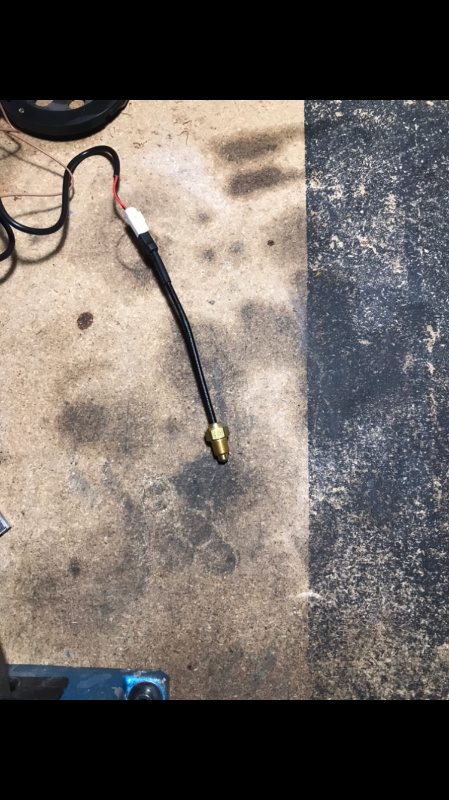

peux tu me faire une photo voir comment et ta sonde je pourrais te donner une idées de comment la brancher peut être
Photo de la sonde

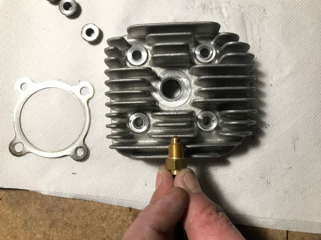

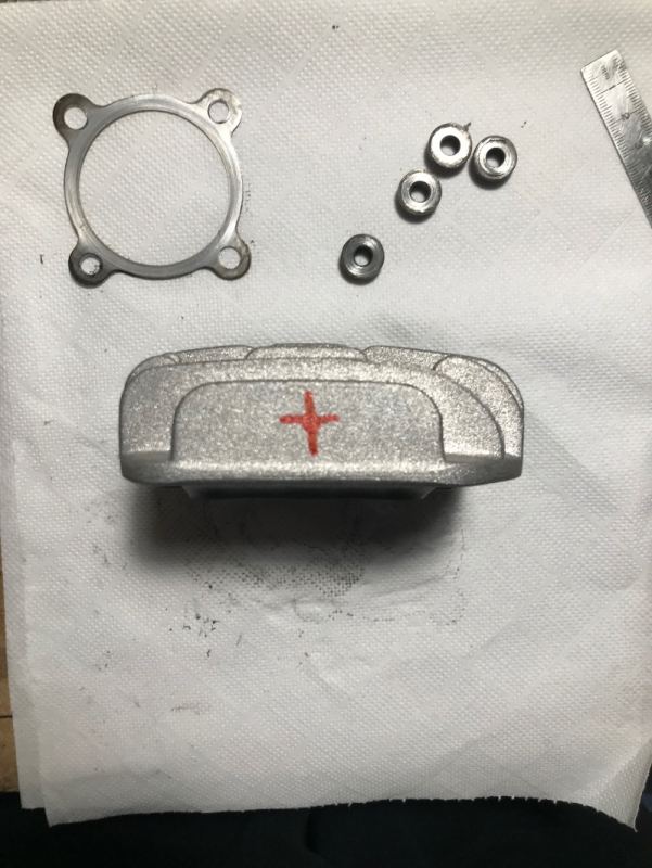

c'est pas risquer de percer les aillete de la culasse
Modifié par SpiritSystem
Photo de ce que je pourrai faire percer les 3 et tarauder au filet de la sonde

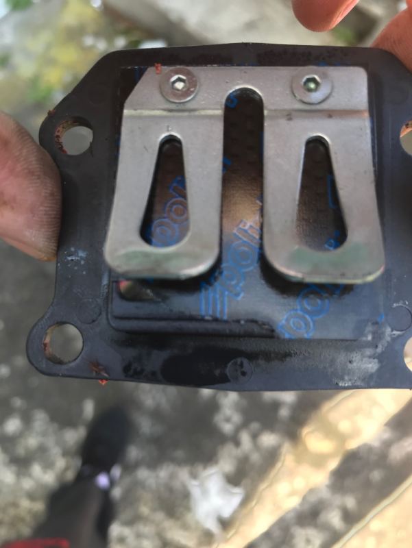

J’ai bien fait de démonter le moteur
petite surprise

Bon pour la sonde le filet est spécial je connais quelque qui a le matos pour mettre la sonde avec un filetage adapté à la sonde je vous monterai mes photos de la sonde une fois fini mais ça sera pas avant  mercredi pasque la personne que je connais peut faire ça à son taf en temps libre
moi je pensé faire un trou et tarauder à la taille de la sonde mais pour ses sonde c’est dés taraud spécial que je n’ai pas

et pour la sonde( j’oublie ) trop galère pour faire le filetage

pour la sonde le filetage et special oui mais simple à faire
pour tes segment ces pas en photo que lon pourra te dire si bon ou pas ces en mesurent
Connais tu les spécifications du filetage des culasse lc
c'est des filet conique à eau c’est des filetages  spécial c’est pas juste un coup de taraudage et hop on visse la sonde
la c’est conique l’entrée et la sortie du filetage on pas le même diamètre
