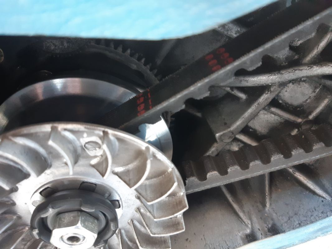

Il y a 1 heure, Alain a dit :
Je parle bien de cette rondelle, il me semble (je me trompe peut être) qu'elle est fort épaisse.
De mémoire, elle dépasse légèrement de la joue fixe (au centre)
Pour toi, je dois tester le ressort de poussée blanc ? Ou j'achète un jeux de rondelles ?
il y a 5 minutes, Alain a dit :
Plus épaisse que la rondelle d'origine? Si oui, remets l'origine.
Pour le ressort, un plus mou serait en effet appréciable.
Oui plus épaisse.
Le souci, la rondelle d'origine n'est plus celle d'origine (l'ancien propriétaire l'avait perdu) et il avait mit une plus petite en diamètre.
