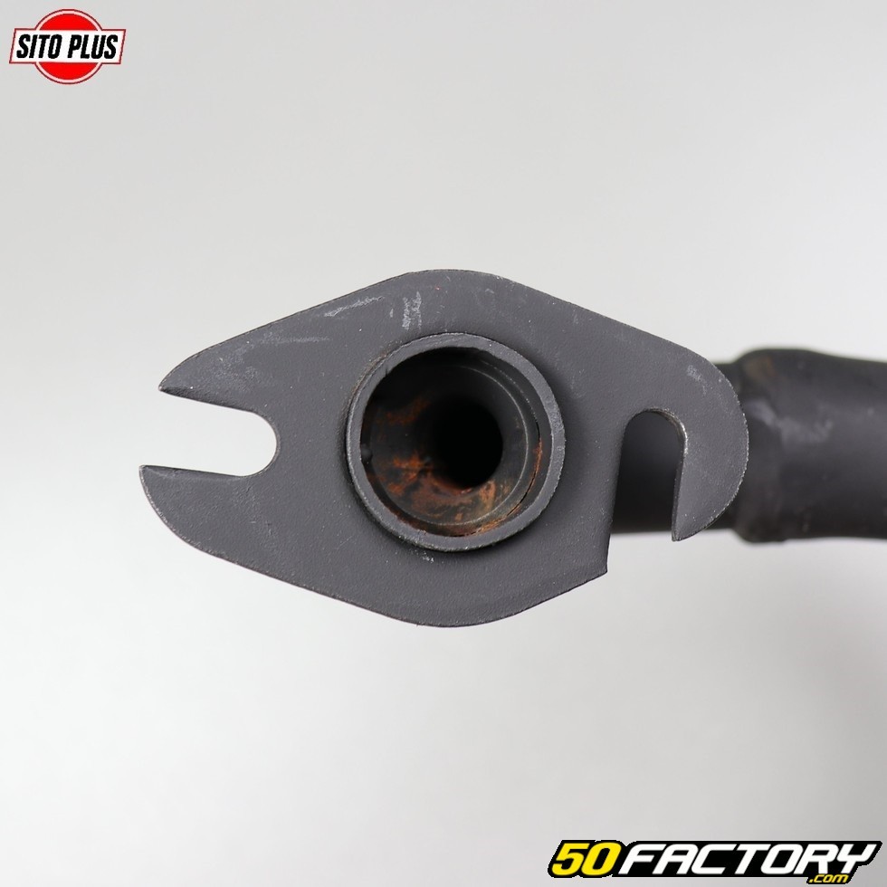

0 Alain Posté(e) le 4 avril 2022 Signaler Posté(e) le 4 avril 2022 Démonte le pot et regarde s'il n'y a pas un réducteur à l'entrée. Avec ce Sito, tu devrais faire bien plus que 60... C'esttoi qui l'a monté?

0 Spitrozz Posté(e) le 4 avril 2022 Auteur Signaler Posté(e) le 4 avril 2022 Il y a 1 heure, Alain a dit : Démonte le pot et regarde s'il n'y a pas un réducteur à l'entrée. Avec ce Sito, tu devrais faire bien plus que 60... C'esttoi qui l'a monté? Je l’ai acheté comme ça je l’ai démonter et il me semblais qu’il n’y avais plus la bride Il y a 1 heure, SpiritSystem a dit : Bonjour , 60 compteur nacked ou réel ? 60 compteur naked sur plat 63 n’importe quelle réglage j’ai jamais f plus
0 Alain Posté(e) le 4 avril 2022 Signaler Posté(e) le 4 avril 2022 SOit le pot est toujours débridé, soit il est bouché à l'embout qui est tenu avec trois vis. J'ai déjà eu plusieurs fous le cas ou ça se bouchait, et après démontage et nettoyage ça refonctionnait.
0 Spitrozz Posté(e) le 4 avril 2022 Auteur Signaler Posté(e) le 4 avril 2022 il y a 8 minutes, Alain a dit : SOit le pot est toujours débridé, soit il est bouché à l'embout qui est tenu avec trois vis. J'ai déjà eu plusieurs fous le cas ou ça se bouchait, et après démontage et nettoyage ça refonctionnait. Je le vois comment que il est brider j’ai regarder j’ai pas trop vu de bride et pour le déboucher t’utilise quoi?
0 Alain Posté(e) le 4 avril 2022 Signaler Posté(e) le 4 avril 2022 La bride est le réducteur qui a cette forme: https://www.50factory.com/235564-pdt_980/échappement-sito-minarelli-horizontal-mbk-nitro-ovetto-yamaha-50-2t.jpg Si le bout du pot est bouché, tu as trois petites vis à défaire et l'embout à retirer. Tu peux le nettoyer avec une brosse métallique.
0 Spitrozz Posté(e) le 4 avril 2022 Auteur Signaler Posté(e) le 4 avril 2022 il y a 3 minutes, Alain a dit : La bride est le réducteur qui a cette forme: https://www.50factory.com/235564-pdt_980/échappement-sito-minarelli-horizontal-mbk-nitro-ovetto-yamaha-50-2t.jpg Si le bout du pot est bouché, tu as trois petites vis à défaire et l'embout à retirer. Tu peux le nettoyer avec une brosse métallique. Ça va je regarderais elle est discrète la bride c pas comme sur les yasuni r
