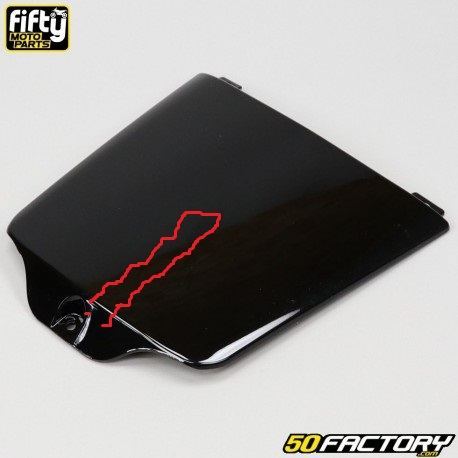

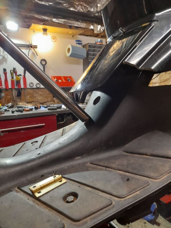

Bader Posté(e) le 1 décembre 2022 Auteur Signaler Posté(e) le 1 décembre 2022 Voilà le moment où je dois gérer un truc la trape de la coque au départ je pensais la couper pour qu'elle suive le mouvement de la coque mais la decoupe serait trop grosse et laissera un gros jour au repos donc montage sur charnière superposé sur la première (de la coque) mais..... Je la coupe pour qu'elle soit au dessus de la barre ou je fais passer la barre dedans ? Car la trape couvre le point d'encrage de la barre @jimmy@ @Max Blackbird un avis please.
Max Blackbird Posté(e) le 1 décembre 2022 Signaler Posté(e) le 1 décembre 2022 (modifié) Je te l ai dit, ta barre n est pas assez allongée. Perso je ferai un beau trou oblong avec un beau morceau d alu pour faire le tour et tu mastiques la trappe Modifié le 1 décembre 2022 par Max Blackbird
Bader Posté(e) le 1 décembre 2022 Auteur Signaler Posté(e) le 1 décembre 2022 (modifié) J'avais pas compris ça comme ça , J'avais compris que le point d'encrage était trop haut côté guidon. Donc du coup c'est le point d'encrage inférieur qui est trop bas ce qui rend la barre trop courte heinssss? Alors cette barre je la fais passer dans la trape mais plus haut ???. Merde comment y fait yan roussel De l'aluminium trop chère mon fils . Modifié le 1 décembre 2022 par Bader
Max Blackbird Posté(e) le 2 décembre 2022 Signaler Posté(e) le 2 décembre 2022 Il y a 17 heures, Bader a dit : J'avais pas compris ça comme ça , J'avais compris que le point d'encrage était trop haut côté guidon. Donc du coup c'est le point d'encrage inférieur qui est trop bas ce qui rend la barre trop courte heinssss? Alors cette barre je la fais passer dans la trape mais plus haut ???. Merde comment y fait yan roussel De l'aluminium trop chère mon fils . Oui, arrête de te prendre pour yann, t as trop de cheveux
jimmy@ Posté(e) le 2 décembre 2022 Signaler Posté(e) le 2 décembre 2022 cette barre est vraiment indispensable ? pas besoins de rigidifier le cadre si tu ne fait pas de piste , pas pratique pour monter sur le scoot est pas super esthetique (ça n'engage que moi) su tu la garde tu fait un trous tout en longuere .
Bader Posté(e) le 2 décembre 2022 Auteur Signaler Posté(e) le 2 décembre 2022 (modifié) Il y a 6 heures, Max Blackbird a dit : Oui, arrête de te prendre pour yann, t as trop de cheveux Oui bon .... indian larry il avait des cheveux lui il y a 58 minutes, jimmy@ a dit : cette barre est vraiment indispensable ? pas besoins de rigidifier le cadre si tu ne fait pas de piste , pas pratique pour monter sur le scoot est pas super esthetique (ça n'engage que moi) su tu la garde tu fait un trous tout en longuere . Juste un trou suffira avec mon système de double charnière en plein milieu . La barre n'est pas indispensable, je trouve ça bo . Sinon je la coupe pour l'aligner à la coque ou je laisse toute la longueur ? Ont peut voir après coup c'est du détail. Modifié le 2 décembre 2022 par Bader
jimmy@ Posté(e) le 2 décembre 2022 Signaler Posté(e) le 2 décembre 2022 il y a 1 minute, Bader a dit : Oui bon .... Eddie trotta alors Juste un trou suffira avec mon système de double charnière en plein milieu . La barre n'est pas indispensable, je trouve ça bo . Sinon je la coupe pour l'aligner à la coque ou je laisse toute la longueur ? Ont peut voir après coup c'est du détail. tu coupe juste la place lors du coulissement de la coque. 1

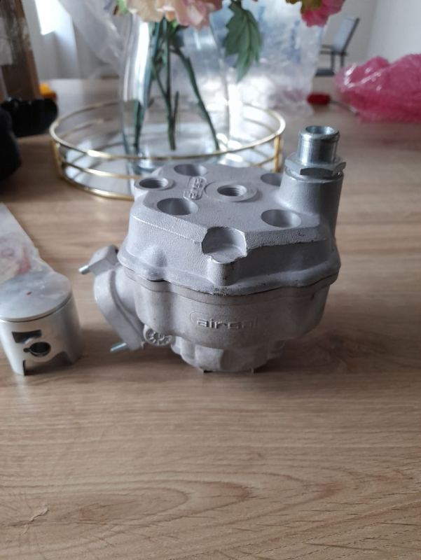

Bader Posté(e) le 3 décembre 2022 Auteur Signaler Posté(e) le 3 décembre 2022 Trouver sur lbc 100 roros 70 cc tout neuf !!!! 1

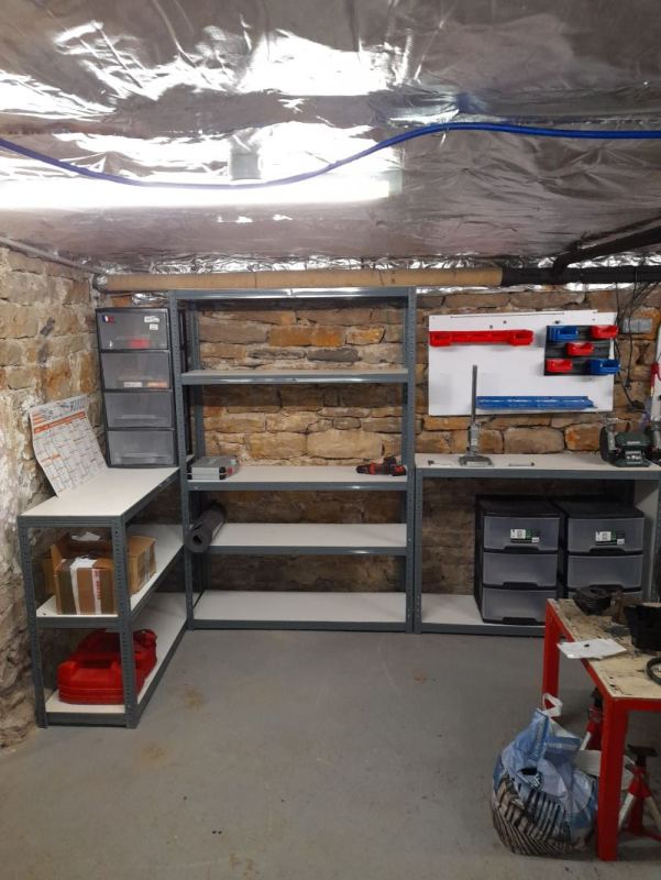

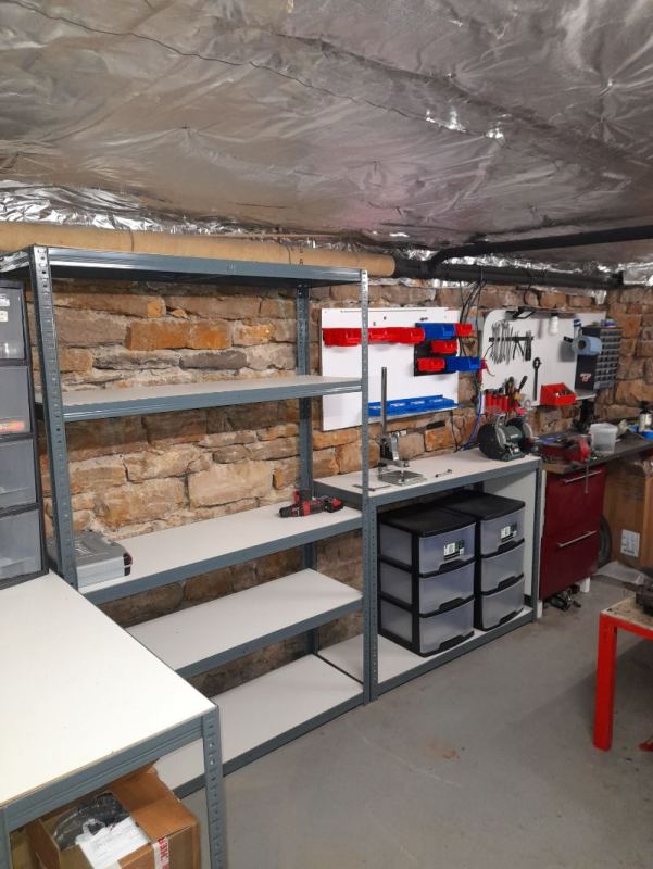

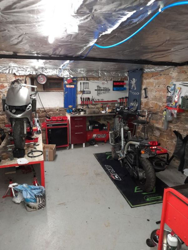

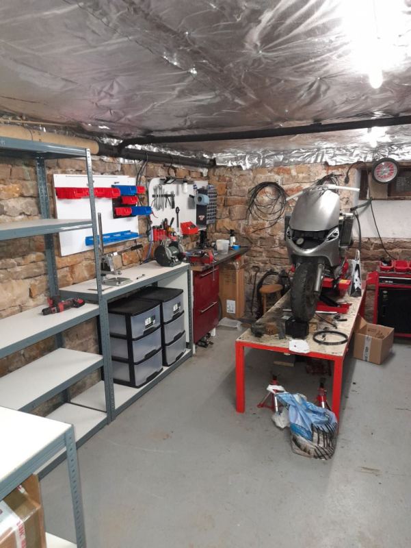

Bader Posté(e) le 3 décembre 2022 Auteur Signaler Posté(e) le 3 décembre 2022 (modifié) Je me suis fait un re make de sos garage "Sos gourbi " Modifié le 3 décembre 2022 par Bader 1

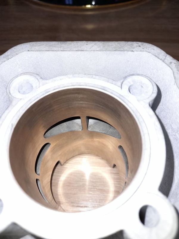

jimmy@ Posté(e) le 3 décembre 2022 Signaler Posté(e) le 3 décembre 2022 (modifié) super ton atelier . belle trouvaille pour ce kit , c'est un 70cc ? j'elargirais la sortit d'échappement de chaque coter , (pas loin du niveaux de l'axe de piston) tu y gagnerai partout , en couple et régime max. avec une dremel et une pierre bleue ça prend 1 h par coter. faut faire du taf à la hauteur de l'atelier . Modifié le 3 décembre 2022 par jimmy@ 1
Bader Posté(e) le 3 décembre 2022 Auteur Signaler Posté(e) le 3 décembre 2022 Ça va devenir une clinique mon gourbi La prépa je vois ce que tu veux dire j'en vois beaucoup le faire mais je suis pas douer et pas de dremel.... Je vais me contenter d'un polissage du conduit d'échappement sur ce coup là. Oui c'est bien un 70cc .
Max Blackbird Posté(e) le 3 décembre 2022 Signaler Posté(e) le 3 décembre 2022 c'est rangé, c'est propre ! je laisserai pas les étagères en blanc. t as caché mon drapeau ! il y a 3 minutes, Bader a dit : Ça va devenir une clinique mon gourbi La prépa je vois ce que tu veux dire j'en vois beaucoup le faire mais je suis pas douer et pas de dremel.... Je vais me contenter d'un polissage du conduit d'échappement sur ce coup là. Oui c'est bien un 70cc . Et la calotte du piston
jimmy@ Posté(e) le 3 décembre 2022 Signaler Posté(e) le 3 décembre 2022 il y a 6 minutes, Max Blackbird a dit : c'est rangé, c'est propre ! je laisserai pas les étagères en blanc. t as caché mon drapeau ! Et la calotte du piston le dome de culasse avec . dommage que l'on ne peut pas polir l'interieur d'un pot , ça doit pas être super lisse dans le mien ...la ruguositer des parois (je sait pas si ça se dit) ralentis le flux gazeux même dans le pot !
Bader Posté(e) le 3 décembre 2022 Auteur Signaler Posté(e) le 3 décembre 2022 il y a 6 minutes, Max Blackbird a dit : c'est rangé, c'est propre ! je laisserai pas les étagères en blanc. t as caché mon drapeau ! Et la calotte du piston Non Max tu es perdu regarde Et dans le coin en rouge en bas à droite la fontaine de nettoyage. 3 prise air comprimé (fontaine et les 2 établi rouge) 2 néon au centre de la pièce plus spot au dessus des etabli demain j'en ajoute 2 un au dessus de la fontaine et un au dessus du panneau à droite du ludix. il y a 3 minutes, jimmy@ a dit : le dome de culasse avec . dommage que l'on ne peut pas polir l'interieur d'un pot , ça doit pas être super lisse dans le mien ...la ruguositer des parois (je sait pas si ça se dit) ralentis le flux gazeux même dans le pot ! Bien vu pour le dome j'avais oublié, je aussi faire le conduit d'admission et les joue de carter à côté de masse de vilebrequin. Pour le pot j'imagine que oui mais pas forcément la totalité du flux le phénomène doit rester près des parois je pense.

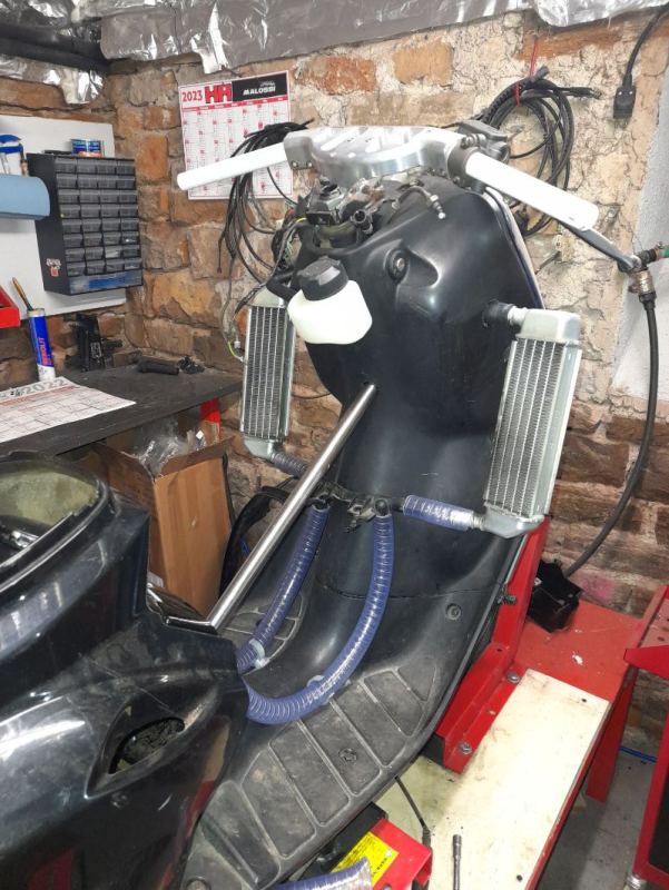

Bader Posté(e) le 27 décembre 2022 Auteur Signaler Posté(e) le 27 décembre 2022 Vase d'expansion poser je me suis dit dans le coffre au dessus de la batterie c'est moyen quand même . A l'extérieur par contre j'aime bien , les durites sont bien raide j'ai du les aider au décapeur thermique. Puis collage d'un morceau de tapis de sport Faut mettre du poids alors j'ai pris ce qui venait
Max Blackbird Posté(e) le 27 décembre 2022 Signaler Posté(e) le 27 décembre 2022 Ensuite tu découpes et tu en reposes un par dessus On voit pzs bien le raccord vers le marche pied
Bader Posté(e) le 27 décembre 2022 Auteur Signaler Posté(e) le 27 décembre 2022 Il y a 2 heures, Max Blackbird a dit : Ensuite tu découpes et tu en reposes un par dessus On voit pzs bien le raccord vers le marche pied Tu le vois mtn ?t'inquiète les colson seront remplacé par des noirs Il y a 1 heure, jimmy@ a dit : ça avance . Oui j'espère fermer le bm dans la semaine.
