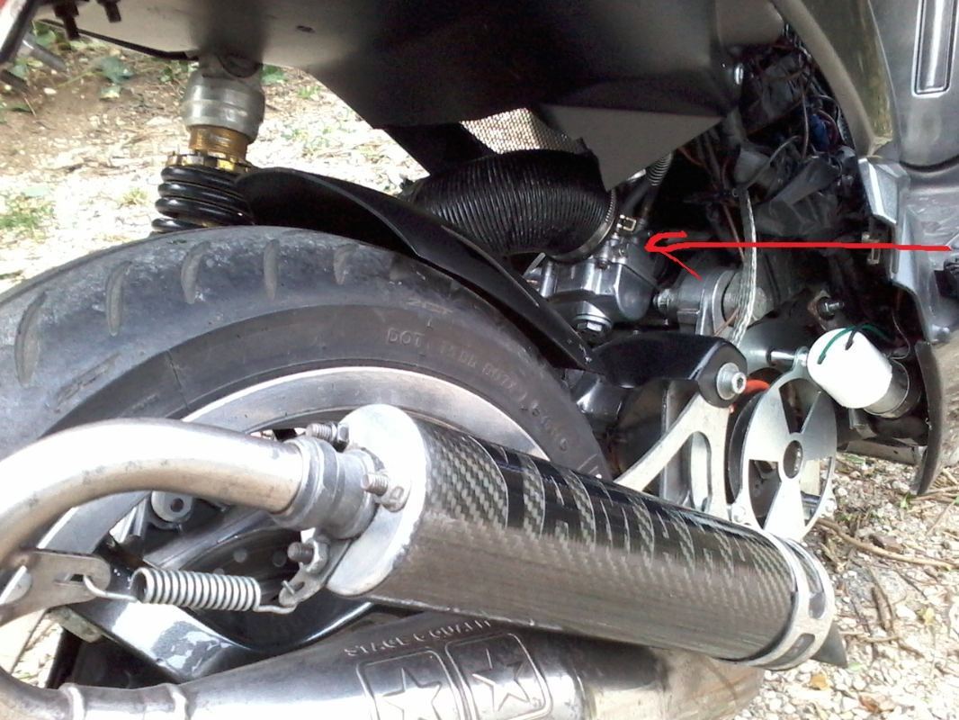

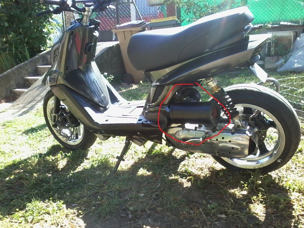

0 No-fear57 Posté(e) le 13 avril 2022 Auteur Signaler Posté(e) le 13 avril 2022 il y a 5 minutes, jimmy@ a dit : salut , les patte que tu as son uniquement faite pour reculer le bloc , pour remonter le moteur comme l'origine il te faut le balancier d'origine , pour un moteur de nitro des patte easyboost pour bloc nitro sur booster , ça passe bien. avec les patte easyboost (tout model) il faut virer le balancier donc les silent bloc avec , tu aurra plus de vibration que l'origine. je compte le laisser comme il est avec le moteur rallongé je réfléchi surtout si je refait le moteur rocket ou si je le vire pour mettre un moteur nitro
0 jimmy@ Posté(e) le 13 avril 2022 Signaler Posté(e) le 13 avril 2022 il y a 4 minutes, No-fear57 a dit : je compte le laisser comme il est avec le moteur rallongé je réfléchi surtout si je refait le moteur rocket ou si je le vire pour mettre un moteur nitro l'avantage du bloc nitro (à part le refroidissement lc) c'est qu'a configuration egale avec le bloc booster , il est bien plus perfo est de loint. booster en 70 polini evo : 12cv , nitro avec 70 polini evo :18/20 cv . avec le même carburateur/allumage/varia/transmi. j'ai eu les 2 sur le même scoot.

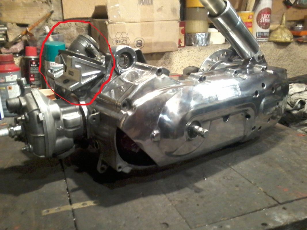

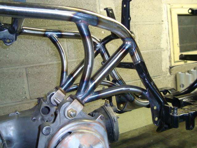

0 jimmy@ Posté(e) le 15 avril 2022 Signaler Posté(e) le 15 avril 2022 l'intérêt premier de monter un moteur de nitro sur rocket/booster/stunt c'est que kiter ça marche plus fort , si c'est pour rester d'origine ou un juste un pot garde le moteur de rocket. si tu peux te faire souder des patte pour le balancier de nitro comme sur la tof c'est top , tu aurra les silent bloc donc peut de vibration . si tu prend les easyboost booster il te faut les racing , qui permet de mettre le carburateur vers l'arrière , sur booster ou rocket le carburateur vers l'avant fait passer le filtre à air a traver la coque arrière aux niveaux du planché , pas pratique , pas discret et pas jolie le cornet ou baa poser sur le plancher.. et tu ne peut même pas le mettre comme l'origine sur nitro , le cadre gène sur le coter . tu ne peut que le mettre vers l'arrière avec une grosse cale penché genre st6 R/T ou kiesler. avec une boîte à air sur le coter placer comme le rocket d'origine . ce n'est pas aussi simple si tu veux faire un truc propre .
0 No-fear57 Posté(e) le 16 avril 2022 Auteur Signaler Posté(e) le 16 avril 2022 Il y a 18 heures, jimmy@ a dit : l'intérêt premier de monter un moteur de nitro sur rocket/booster/stunt c'est que kiter ça marche plus fort , si c'est pour rester d'origine ou un juste un pot garde le moteur de rocket. si tu peux te faire souder des patte pour le balancier de nitro comme sur la tof c'est top , tu aurra les silent bloc donc peut de vibration . si tu prend les easyboost booster il te faut les racing , qui permet de mettre le carburateur vers l'arrière , sur booster ou rocket le carburateur vers l'avant fait passer le filtre à air a traver la coque arrière aux niveaux du planché , pas pratique , pas discret et pas jolie le cornet ou baa poser sur le plancher.. et tu ne peut même pas le mettre comme l'origine sur nitro , le cadre gène sur le coter . tu ne peut que le mettre vers l'arrière avec une grosse cale penché genre st6 R/T ou kiesler. avec une boîte à air sur le coter placer comme le rocket d'origine . ce n'est pas aussi simple si tu veux faire un truc propre . oh t'inquiète pas ce n'est pas le premier que je fais spitro rocktro stuntro et tout nitro rallongé XPS avec moteur 250kx quad avec moteur 600gsxr au passage je suis soudure pro Le 15/04/2022 à 10:31, fred82000 a dit : 120e moi je suis plus pret du 80e que du 120 pour un paire de carter enfin si tu arrive a les vendre au prix fort va y sinon 80e reste correct non si il part a 80 c'est bien moi ça sera juste pour financé l'achat du moteur nitro 1
