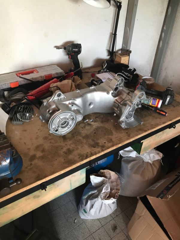

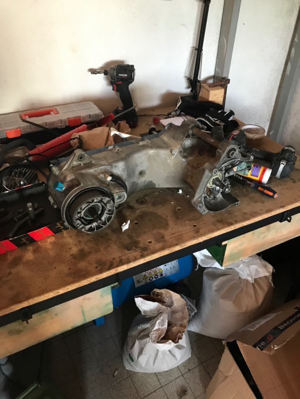

SpiritSystem Posté(e) le 15 avril 2022 Signaler Posté(e) le 15 avril 2022 Salut à tous et à toutes je me suis équipé pour faire du sablage et du microbillage mon équipement : cabine de sablage 450L compresseur Abac pro a49 100L microbille de verre granula de verre sable mesh 200 , 60 80 , 30 rafle de maïs Si vous êtes intéressé passer me contacter en mp photo d’un block moteur de ovetto microbiller : avant après 1
Max Blackbird Posté(e) le 15 avril 2022 Signaler Posté(e) le 15 avril 2022 Cool, tu as utilisé quoi pour le bas moteur ?
SpiritSystem Posté(e) le 15 avril 2022 Auteur Signaler Posté(e) le 15 avril 2022 Rafle de maïs sur les plan de joint microbille de verre sur le reste du block moteur buse de 5mm à 3 bar en continu avec le compresseur Abac pro a 49 100L à coup de 30 min de session et 15min de pause dans une cabine de sablage vraiment le top !

bluntman69 Posté(e) le 3 août 2022 Signaler Posté(e) le 3 août 2022 Microbillage en cours par les soins de spiritsystem 1
