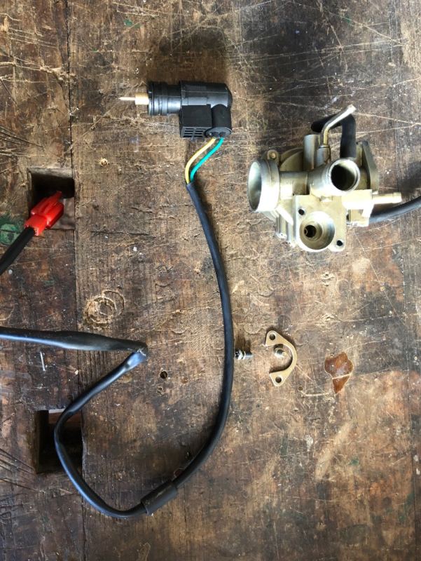

Styw Posté(e) le 18 avril 2022 Auteur Signaler Posté(e) le 18 avril 2022 Quel est cette pièce électrique qui est monté sur le carburateur et quel est son rôle ?
Alain Posté(e) le 18 avril 2022 Signaler Posté(e) le 18 avril 2022 Salutations. Pour commencer, le boîtier présent sur le carburateur est le système de choke pour les démarrages à froid. Il arrive souvent qu'il tombe en panne, mais à première vue il a l'air correct. Quand tu dis que le moteur est bloqué, il est impossible d'employer le kick comme alternative au démarreur?

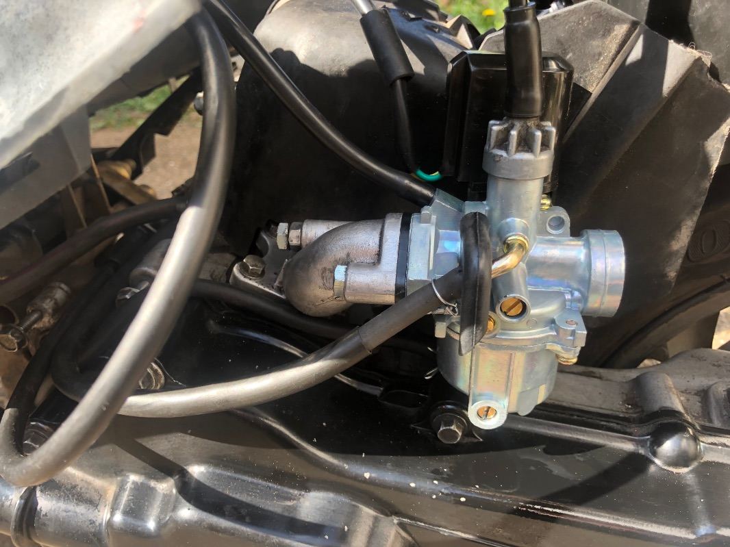

Styw Posté(e) le 20 avril 2022 Auteur Signaler Posté(e) le 20 avril 2022 Le 18/04/2022 à 14:54, Alain a dit : Avant d'acheter quoi que ce soit, teste avec du start pilot ou du nettoyant frein. Bonsoir, le scooter ne démarre toujours pas malgré le remplacement du carburateur, il n'y a toujours pas de mélange air/essence qui arrive en sortie de carburateur. Je ne sais plus de quel coté chercher.

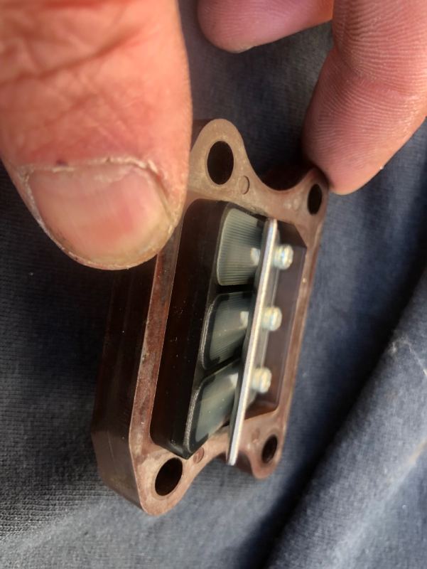

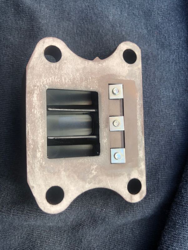

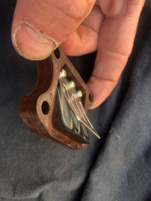

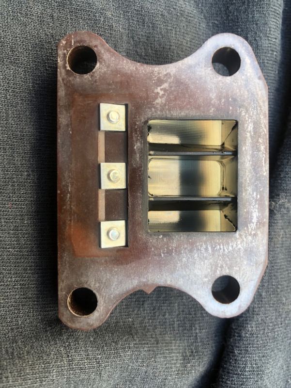

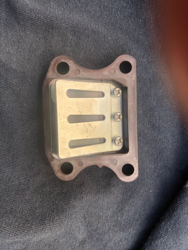

Guigui80 Posté(e) le 20 avril 2022 Signaler Posté(e) le 20 avril 2022 Jette un oeil à tes clapet et envoie des photos pour qu'on puisse bien voir toute les face des clapet

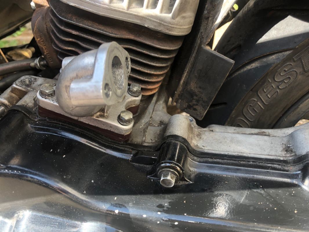

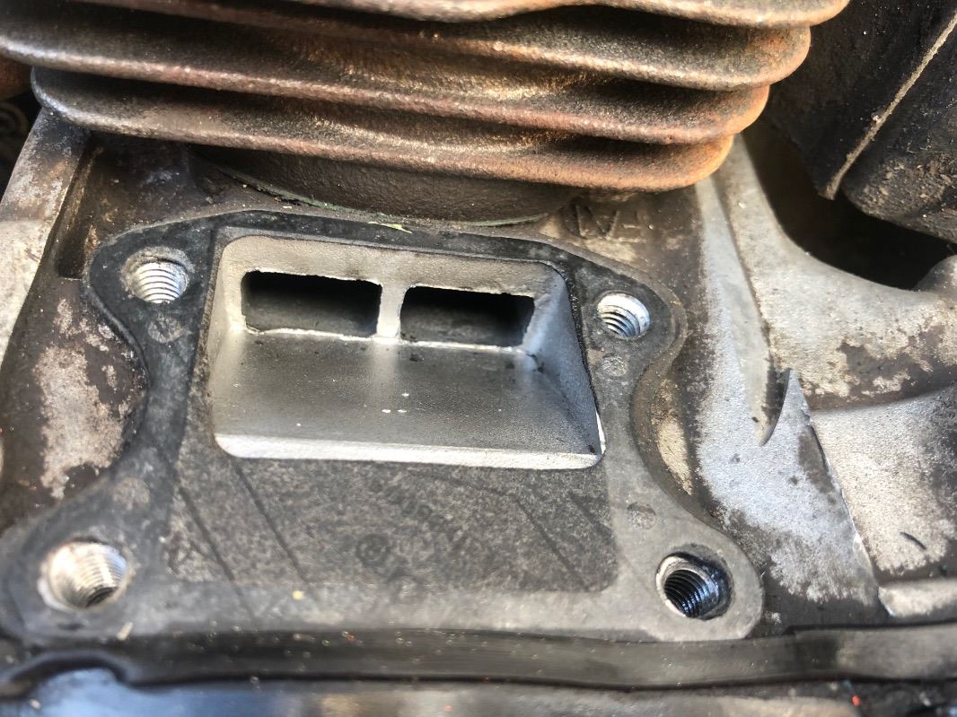

Styw Posté(e) le 21 avril 2022 Auteur Signaler Posté(e) le 21 avril 2022 il y a 9 minutes, Guigui80 a dit : Une question me vient en tête, c'est arriver suite après avoir toucher aux cylindre piston? Le Scoot à caler et depuis ne redémarre pus malgré remplacement Bougie, anti-parasite, carburateur, filtre, passage à la soufflette de toute les durites, étincelle présente sur la bougie, l'essence arrive au carburateur mais en sortie de carburateur, pipe d'admission et cylindre le mélange air/essence n'arrive pas.
Guigui80 Posté(e) le 21 avril 2022 Signaler Posté(e) le 21 avril 2022 Je pense sérieusement au clapet Ou au gicleur. vérifie si le gicleur n'est pas boucher si ce n'ais pas le cas Démonte les clapet et prend les en photo dans tous les angles et envoie les photo Vérifie aussi si la cuve du carburateur se rempli
Styw Posté(e) le 21 avril 2022 Auteur Signaler Posté(e) le 21 avril 2022 il y a 11 minutes, Guigui80 a dit : Je pense sérieusement au clapet Ou au gicleur. vérifie si le gicleur n'est pas boucher si ce n'ais pas le cas Démonte les clapet et prend les en photo dans tous les angles et envoie les photo Vérifie aussi si la cuve du carburateur se rempli Le carburateur est neuf et j'avais essayer avec deux autres carburateur tous les deux propre et en bon état. Je démonte les clapets et poste les photos d'ici 1h
Styw Posté(e) le 21 avril 2022 Auteur Signaler Posté(e) le 21 avril 2022 Il y a 1 heure, Guigui80 a dit : Je pense sérieusement au clapet Ou au gicleur. vérifie si le gicleur n'est pas boucher si ce n'ais pas le cas Démonte les clapet et prend les en photo dans tous les angles et envoie les photo Vérifie aussi si la cuve du carburateur se rempli
Guigui80 Posté(e) le 21 avril 2022 Signaler Posté(e) le 21 avril 2022 Les lamelles de clapet ne sont pas coller ? Je veux dire souder au clapet. Sinon je ne vois plus qu'un serrage moteur prise d'air carter moteur
Styw Posté(e) le 21 avril 2022 Auteur Signaler Posté(e) le 21 avril 2022 il y a 1 minute, Guigui80 a dit : Les lamelles de clapet ne sont pas coller ? Je veux dire souder au clapet. Sinon je ne vois plus qu'un serrage moteur prise d'air carter moteur Les lamelles fonctionne bien En sortie de carburateur il n’y a rien, pourtant il est plein d’essence. il y a 7 minutes, Guigui80 a dit : Les lamelles de clapet ne sont pas coller ? Je veux dire souder au clapet. Sinon je ne vois plus qu'un serrage moteur prise d'air carter moteur Lorsque je bouche l’entrée de la pipe d’admission on sent bien l’aspiration
