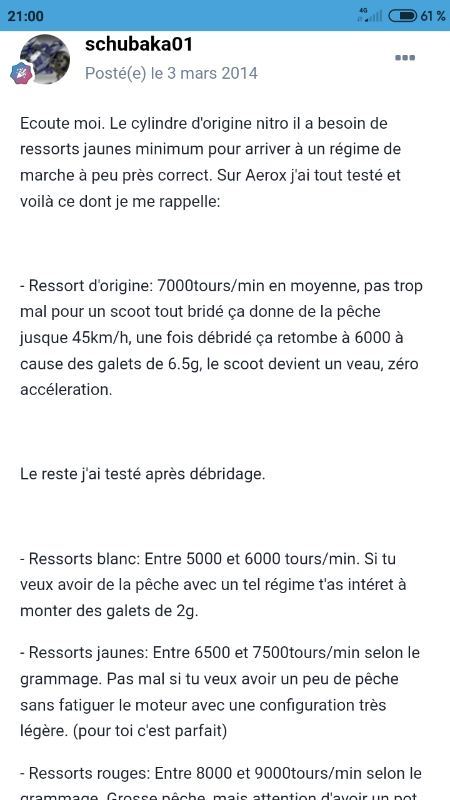

Regarde une fois ça, j'étais tombé dessus d'où ma question avec le ressort de poussée à cause d'un avis d'un mec sur les ressorts, en fait j'étais tombé une fois sur ça du coup j'ai fait une capture...
je ne sais pas ou tu as trouver cela mais le mec il est perché complet
le ressort jaune tu le monte que avec une petite configuration ou certain pot comme le yas r si tu le monte sur un cylindre origine vue que ce pot et creux en bas régime un peu
mais pour être plus précis tu monte du blanc sur une petite configuration avec variateur sport donc pot variateur carburateur
le jaune sur une configuration moyenne
et le rouge sur configuration plus pousser
exemple sur mon nitro en kit 50 alu j'ai un ressort de poussée rouge vue que j'ai mis un pot yasuni c16
donc toi qui es en origine du blanc max ça passe pas plus
  • Merci 1
