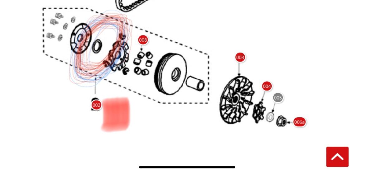

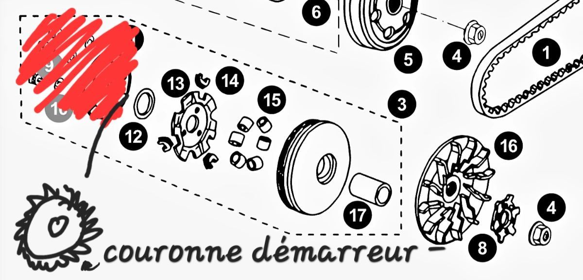

bluntman69 Posté(e) le 11 mai 2022 Signaler Partager Posté(e) le 11 mai 2022 (modifié) Salut regarde si le montage est bon déjà C’est une vue éclatée d’un speedfight3 50 lc donc se doit être le même montage que toi as tu un lien du variateur que tu as acheté Modifié le 11 mai 2022 par bluntman69 Lien vers le commentaire Partager sur d’autres sites More sharing options...
doudou262 Posté(e) le 11 mai 2022 Auteur Signaler Partager Posté(e) le 11 mai 2022 à part la bride du variateur tout est pareil. C'est le lien du variateurhttps://www.maxiscoot.com/fr/produit/variateur-type-origine-peugeot-trekker-ludix-28552 . Merci de prendre du temps pour m'aider. Lien vers le commentaire Partager sur d’autres sites More sharing options...
bluntman69 Posté(e) le 11 mai 2022 Signaler Partager Posté(e) le 11 mai 2022 C’est la rondelle que j’ai entouré que tu pense être une bride ? Lien vers le commentaire Partager sur d’autres sites More sharing options...
doudou262 Posté(e) le 11 mai 2022 Auteur Signaler Partager Posté(e) le 11 mai 2022 Non juste avant avec les 3 vis. Moi la rondelle que tu as entouré est directement plaqué contre la couronne du démarreur. Lien vers le commentaire Partager sur d’autres sites More sharing options...
bluntman69 Posté(e) le 11 mai 2022 Signaler Partager Posté(e) le 11 mai 2022 Ok donc le montage paraît niquel c’est une courroie neuve ? Lien vers le commentaire Partager sur d’autres sites More sharing options...

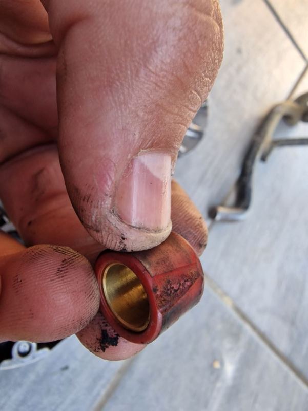

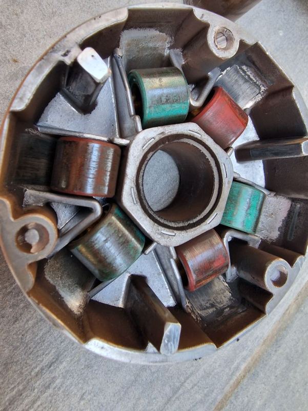

doudou262 Posté(e) le 11 mai 2022 Auteur Signaler Partager Posté(e) le 11 mai 2022 Une prise d'air on le verrais comment? Les galets sont neufs et ils ont déjà un plat, que les rouges. Lien vers le commentaire Partager sur d’autres sites More sharing options...
bluntman69 Posté(e) le 12 mai 2022 Signaler Partager Posté(e) le 12 mai 2022 Effectivement usure anormal des galets je te conseils de suivre ce tutoriel à la lettre prend bien le temps de faire comme il dit super tutoriel , une fois que toutes ta variation sera régler au petit oignon on y verra plus clair sur le problème Lien vers le commentaire Partager sur d’autres sites More sharing options...

John27 Posté(e) le 12 mai 2022 Signaler Partager Posté(e) le 12 mai 2022 Bonjour , ça ressemble à un ressort de poussée trop dure variateur qui ne se referment pas.. Et correcteur de couple qui lui ne se ferment pas.. Faire un réglage variation , avec galet réglable entre 7g et 9g je dirais Avec ressort pousser origine correcteur qui ne s'ouvrent pas dsl Lien vers le commentaire Partager sur d’autres sites More sharing options...

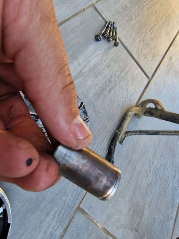

Alain Posté(e) le 13 mai 2022 Signaler Partager Posté(e) le 13 mai 2022 S'il y a une prise d'air, le ralenti est instable (s'emballe puis diminue progressivement) Le joue fixe est en effet plus grande que le variateur d'environ 1cm, c'est normal. Pour le coup du canon dans le variateur, c'est simplement que la cote d'usinage est trop serrante: à froid ça passe, à chaud ça se dilate... Lien vers le commentaire Partager sur d’autres sites More sharing options...

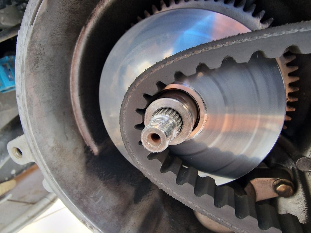

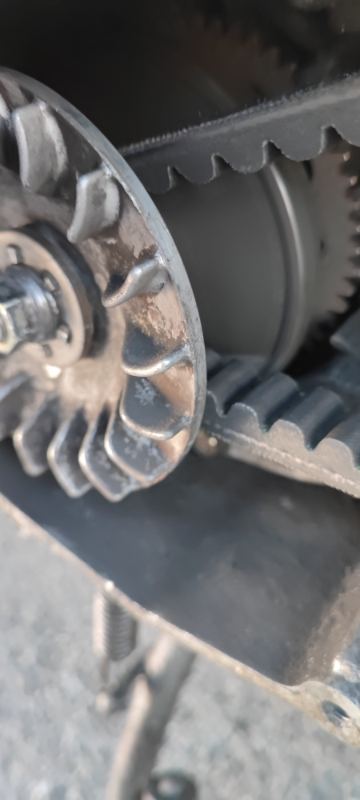

Guigui80 Posté(e) le 13 mai 2022 Signaler Partager Posté(e) le 13 mai 2022 (modifié) Je vais peut-être dire une connerie Et corriger moi si je me trompes La joue fixe du variateur est grande plage mais pas la joue mobile. Hypothèse Peut-être que le canon est trop court dans ces circonstances. Si on regarde la 3eme photo on voie bien que la courroie est tendu, mais sur la 4eme non. Si le canon n'as aucun n'apuis il peut se mettre à patiner continuellement est dans ce cas cela expliquerais la surchauffe On pourrais me dire que en serrant la joue fixe fais pression sur le canon, sauf si en serrant ça fais pression que sur la courroie Tout ça pour dire que joue mobile type origine et joue fixe grande plage n'est pas forcément compatible. Ajout Si on regarde bien sûr la 4eme photo on vois bien 2 trais bien lisse est des irigularité entre les deux, normalement il ne devrais y avoir aucune trace jusque qu'au max ou monte la courroie, si je peine à me faire comprendre voici un exemple Modifié le 13 mai 2022 par Guigui80 Lien vers le commentaire Partager sur d’autres sites More sharing options...
doudou262 Posté(e) le 17 mai 2022 Auteur Signaler Partager Posté(e) le 17 mai 2022 Salut, désolé pour ma longue période d'inactivité j'avais plus de portable. Sur la 4eme photo la courroie est détendue car j'ai poussé le correcteur de couple pour avoir du moue au niveau de la courroie. Après je sais pas, je pense pas que la joue fixe soie une grande plage. De ce que j'ai pu voir sur d'autre photo la joue à l'air aussi grande. Pour le canon je me posé la question est ce qu'il aurait pas chauffé lorsque j'ai fais chauffer mon moteur? Il était monté à 5 barres sur les 5 disponible au compteur. J'ai reçu ce matin mon variateur stage6 je vais le monter. Par contre il est livré avec des galet de 10g c'est beaucoup non? En tout cas je vais monté le ressort de poussée, variateur+ galet stage6 et on verra. Lien vers le commentaire Partager sur d’autres sites More sharing options...
Guigui80 Posté(e) le 17 mai 2022 Signaler Partager Posté(e) le 17 mai 2022 il y a une heure, doudou262 a dit : Salut, désolé pour ma longue période d'inactivité j'avais plus de portable. Sur la 4eme photo la courroie est détendue car j'ai poussé le correcteur de couple pour avoir du moue au niveau de la courroie. Après je sais pas, je pense pas que la joue fixe soie une grande plage. De ce que j'ai pu voir sur d'autre photo la joue à l'air aussi grande. Pour le canon je me posé la question est ce qu'il aurait pas chauffé lorsque j'ai fais chauffer mon moteur? Il était monté à 5 barres sur les 5 disponible au compteur. J'ai reçu ce matin mon variateur stage6 je vais le monter. Par contre il est livré avec des galet de 10g c'est beaucoup non? En tout cas je vais monté le ressort de poussée, variateur+ galet stage6 et on verra. Quand tu pose le variateur bien au fond avec le canon mi correctement. Quand tu pose la courroie elle dépasse beaucoup de canon en largeur ? La joue fixe dois être aussi grande que la joue mobile, je ne sais pas si c'est un effet d'obtique mais la joue fixe a l'air plus grande Lien vers le commentaire Partager sur d’autres sites More sharing options...
