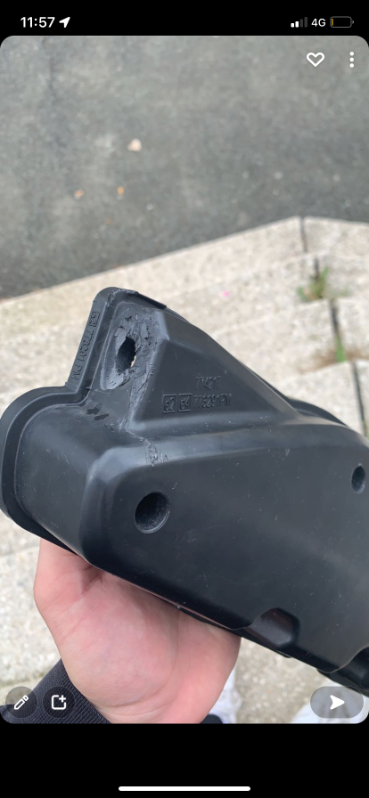

J'ai ouvert celle-ci et ai pris des mesures, le conduit d'entrée d'air a une forme conique allant de 14.5 à 12.5mm (à 0.5mm près)
Le long tuyau en caoutchouc se retire facilement et n'est pas utile. Je conseille d'agrandir aux alentours de 20mm et d'augmenter un peu le gicleur, ça devrait aller beaucoup mieux...

Je ne parle pas de celui qui est à l'extérieur ni du manchon, mais celui dans le couvercle...
C'est quel modèle de carburateur que tu as monté? 80 avec le filtre d'origine non modifié, ça me paraît gros. EN ce moment, je tourne avec un gicleur de 60 dans un 17.5 PHVA ED et filtre original de Ludix.

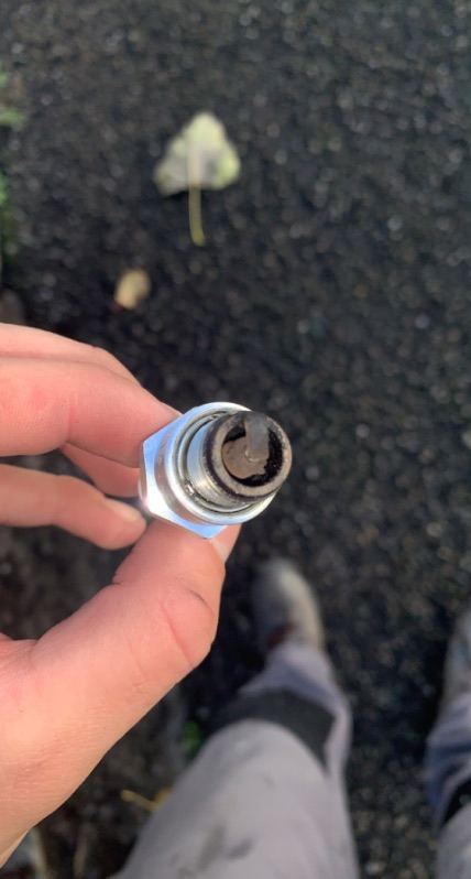

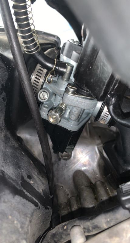

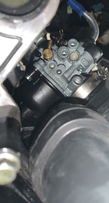

Prends une photo de ton carburateur, il y a plusieurs modèles de PHVA, et selon le modèle la taille du gicleur varie.
Sur la photo, la couleur est bonne.

C'est le même carburateur que moi.
Bizarre que tu tournes avec un 80, à moins que ta boîte à air ait été préparée au montage du carburateur...

J'ai fait des recherches, ton carburateur n'est pas le même que le mien. Il s'agit du modèle 17.5 PHVA RD conçu pour une série de Piaggio, et il est normal qu'avec ton gicleur de 80 ta bougie soit de la bonne couleur, car le puits d'aiguille et l'aiguille sont différents du PHVA ED.

Ton arrivée d'air, tu l'as agrandie à quel point? Pour moi, t'as juste coupé le tube qui dépassait, rien de plus.
De toute façon, je te l'ai dit plusieurs fois: ce kit, il faut qu'il gueule pour fonctionner. Tu auras beau faire ce que tu veux, ça n'ira pas si tu ne mets pas les galets/ressorts de poussée conseillés.
