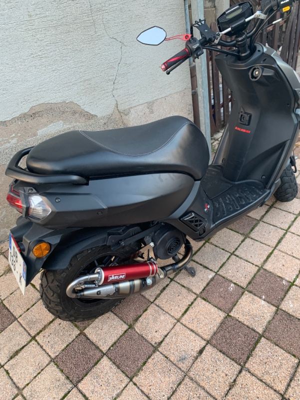

Bonjour j’ai un streetzone 2t 2010 , je viens d’acheter un pot yasuni R avant montage je taper 75kmh ( débrider variateur et pot ) je viens de changer le pot par le Yasuni et bridé 50kmh aucune patate , aidez moi s'il vous plaît j’ai un carburateur 17,5 et galet 7,5 .
Le pot et débrider à l’entre du Corp du pot , je viens de tester actuellement j’ai 65kmh et je galère à les atteindre (200m) peut être changer les ressort d’embrayage et pousse ou alors un kit 50 ? J’ai vraiment besoin d’aide :(

Gicleur plus gros, galets plus légers et vire la bride qui se trouve avant la cartouche
Ça marche demain je vire la bride , je viens d’acheter un kit 50 alu metrakit tu pense sa ira ? Ps : j’ai actuellement un fonte type origine

Ton metrakit sera sûrement vien mieux, ressort de poussée test déjà l'origine mais ajuste tes galets si tu en ressens le besoin, si je peux te donner un conseil de peugiste fait tes modifications une à une ne fait pas 2 modif d'un coup tu risque d'être perdu.

Salut , personellement sur mon yasuni R sur Piaggio , j'ai dû aussi enlever une bride dans la cartouche , c'est peut être ça .
