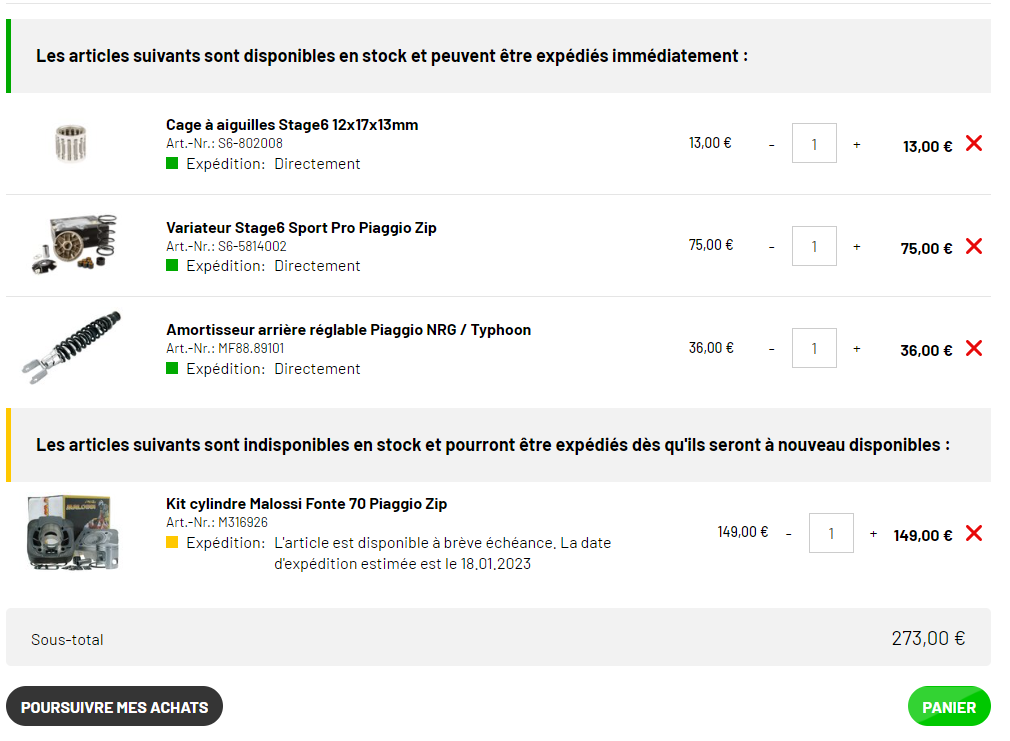

Salut merci à vous deux aurez vous quelque liens du cylindre piston 70 pour moi après en budget je préfère acheté cylindre piston et variateur maintenant et attendre un peu pour le pot avec cage à aiguille si vous avez kit polini j'ai jamais vue
Cylindre piston bougie variateur et le grammage je laisse ceux qui y a  ou je dois changer
En sachant je travaille avec je sort voir des potes je fais facile par jour 50km on roule etc y a Le retour chez moi enfin ça chiffre vite on va dire
Salut voilà je compte partir sur ça dite moi ce qu'il manque si vous avez des liens

et la liste que j'ai mis si il manque des petit truc je prend les liens merci a vous j'attends si c'est un bon choix de pièces
salut
prend un amortisseur plus cher en prix tu aura une meilleure qualité et sera bien mieux que celui la ces sûrement un ressort trop mous tu vas tapé facilement dans le cadre en passant un troup ou ralentisseur
le kit cylindre et bien le variateur aussi il te faut des ressorts pour le réglage variation et aussi un jeux de galet réglable pour faire le réglage comme il faut
Et le kit est bien ou bof ? Je veux vraiment une bonne accélération malgré c'est 90+ kg plus moi je veux vraiment une accélération et une vitesse max de 90 95km ça me suffit pour pas qu on me colle au cul h24 en région parisienne il s aime trop colle la plaque :D après j'ai vue dam sport y avais pas de kit pour moi c'est dommage j aurais pris
