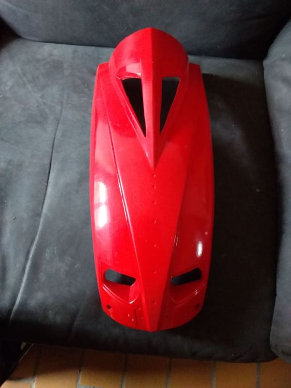

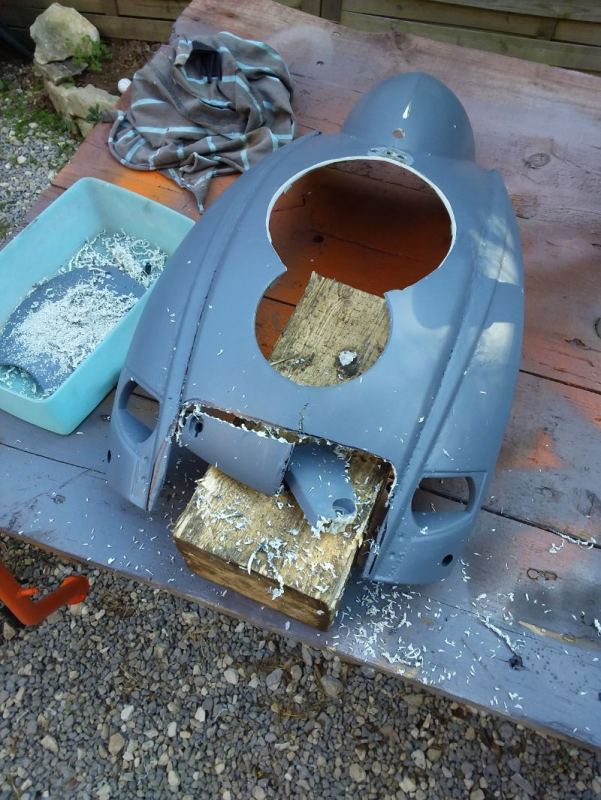

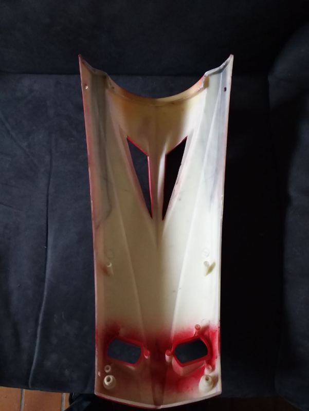

bonjour , 1ere question , j’ai acheté une face avant de ludix ,d’après mes recherches ce serez une tnt avec 2 phares en bas , comment elle se monte ? A la place de celle d’origine ? Part dessus comme il me semble sur les carénages bcd ? 2èmes question , elle était a 5 euro , elle a était découper a l’endroit du compteur , les phares sont manquant et elle aussi été découper dessous le compteur pour faire 2 aérations est ce que l’on peut modifier a ca guise , genre , mastiquer , choucroute , soudure plastique , quel est la composition de ce plastique merci a vous ! Vous pouvez mettre vos idées , modif pour me donner de la force à ce projet !

merci d’avoir répondu !  Je pense un peu la même chose pour le mastication,  choucroute , parce qu’en plus ça bouge beaucoup une face avant je trouve , donc je vais partir sur de la soudure plastique  voilà a quoi ressemble la face avant , Alain ce serez trop simple s’il suffisait de changer de face avant ^_^

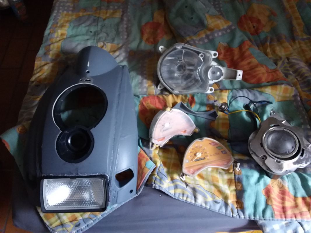

Je vais la peindre en gris nanar vw (Montana +vernis belton), je sais que je vais y passer du temps car je ne peux pas monter une face avant d’origine , je me dois de la modifier ^_^
Je vais fabriquer le pistolet a soudure de la vidéo,  je vais fabriquer l’embout que l’0n mets sur le decapeur , allez si je vais payer les rizlans et la bouteille d’acétone c’est tout ^_^ et du papier de verre voilà voilà
ah oui la face avant rouge a été peind au rouleau ou au pinceau et il y a des coulures donc je pense qu’il y a eu même un coup de bombe ^_^

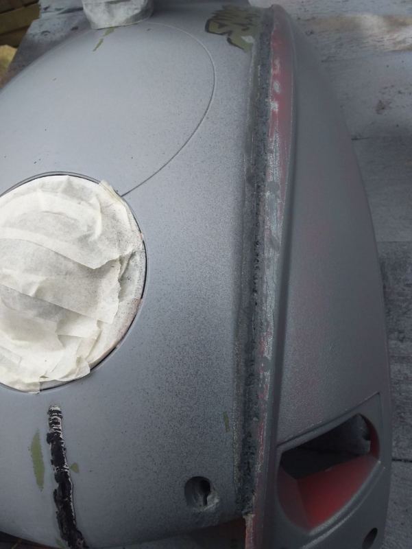

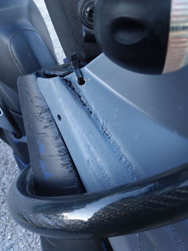

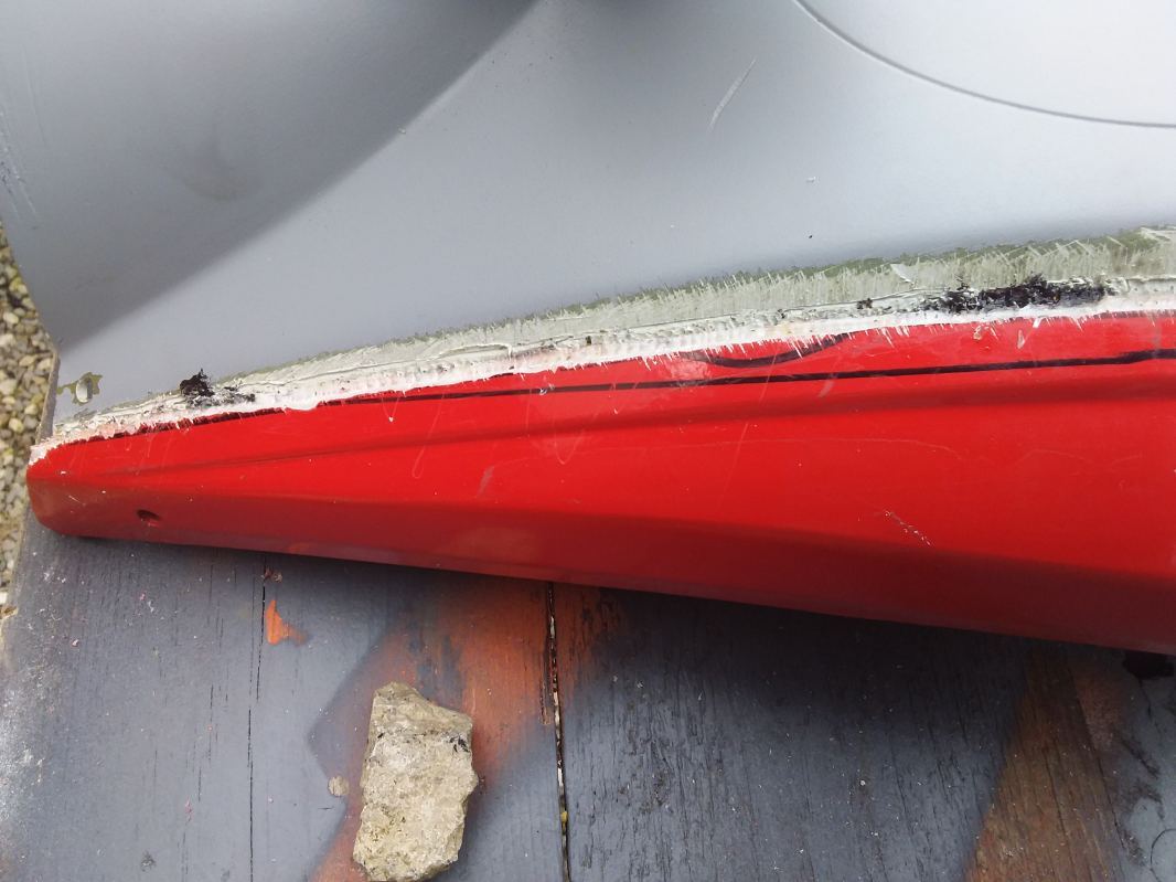

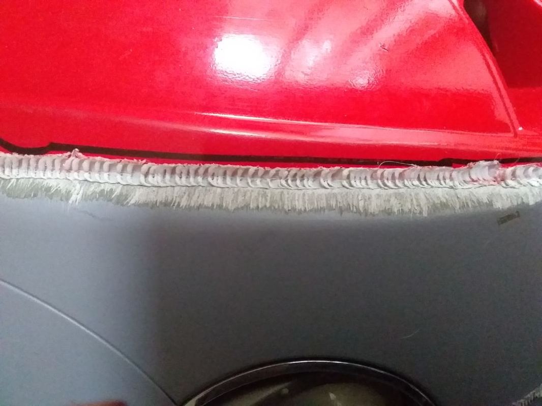

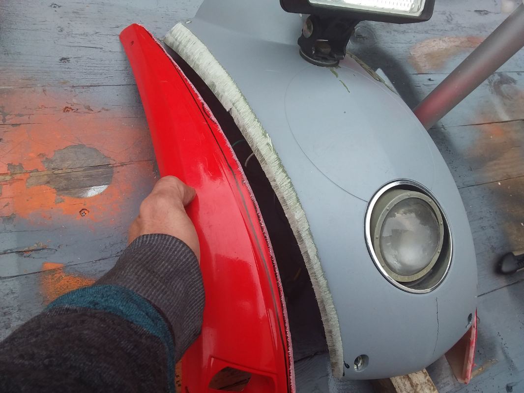

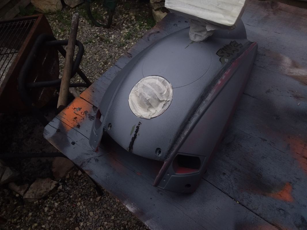

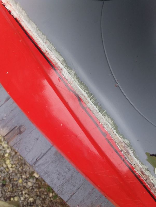

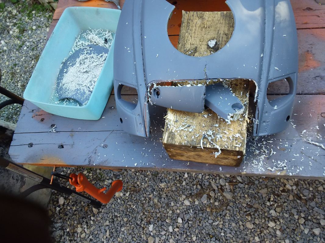

Coucou ce matin petit ponçage des bord de face avant ,mise en place ,quelque coup de marqueur pour les repères et go essai au fer à souder première passe ,on enfonce le fer ,on recule et on ravance tout ça en tirant vers soi

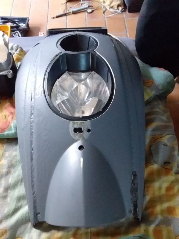

Après j’ai lisser un peu ,couper au cutter les bavures ,je continue

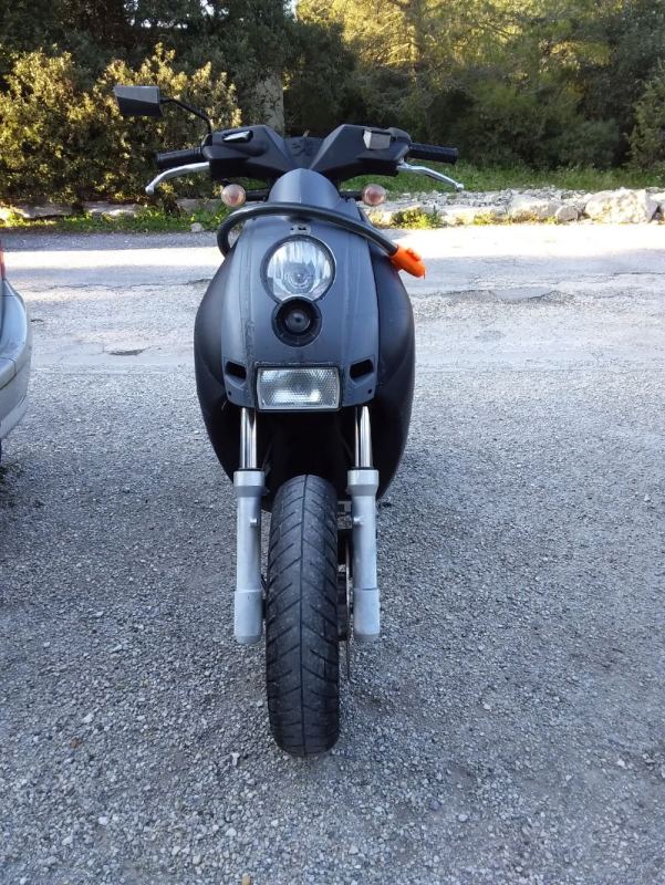

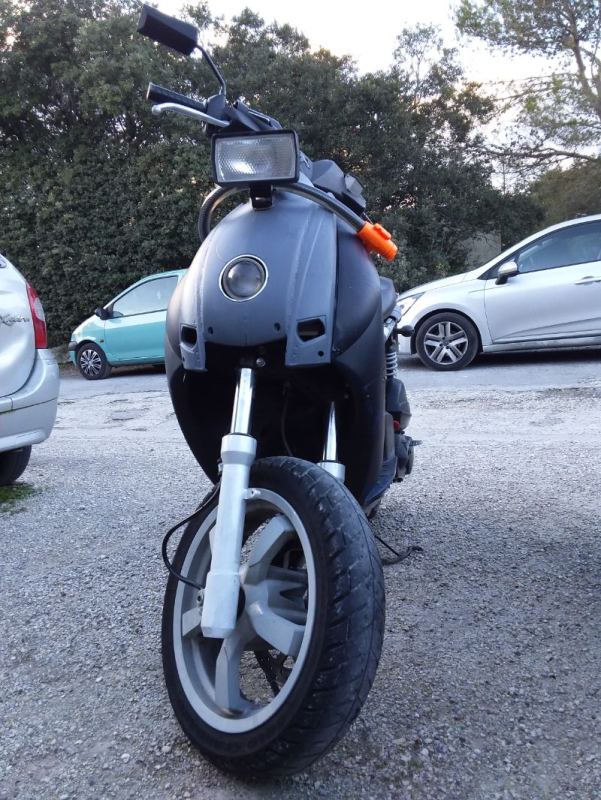

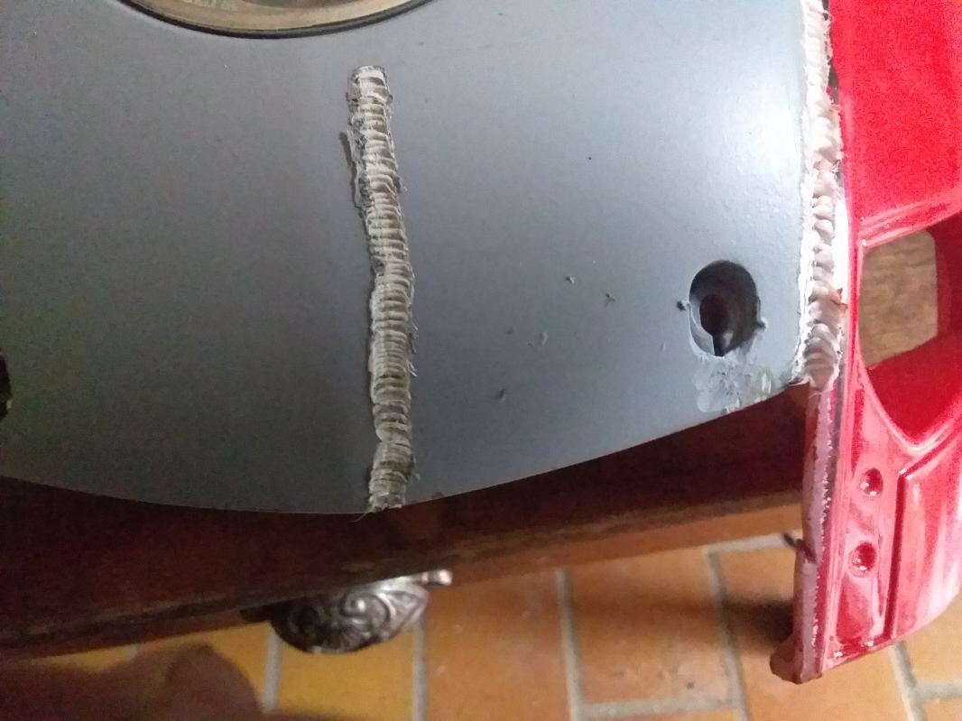

retour d’impression,  la soudure au fer a souder ce fait bien ne pas avoir peur d’appuyer , la soudure reste flexible comme du plastique pas souder , quand j’ai poncer je me suis dit appui pas trop quand même mais faut bien appuyer pour poncer ! Donc 1er test ^_^ bah ca tiens , je l’ai remonter 2 eme test demain sur route avec la prise au vent ,les vibrations , les chocs  des bosses et dos d’ane de la route .....

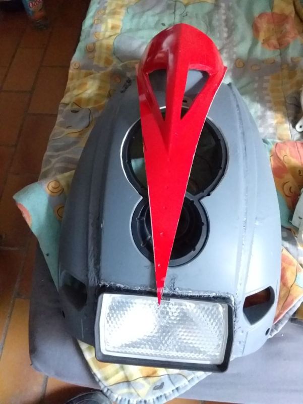

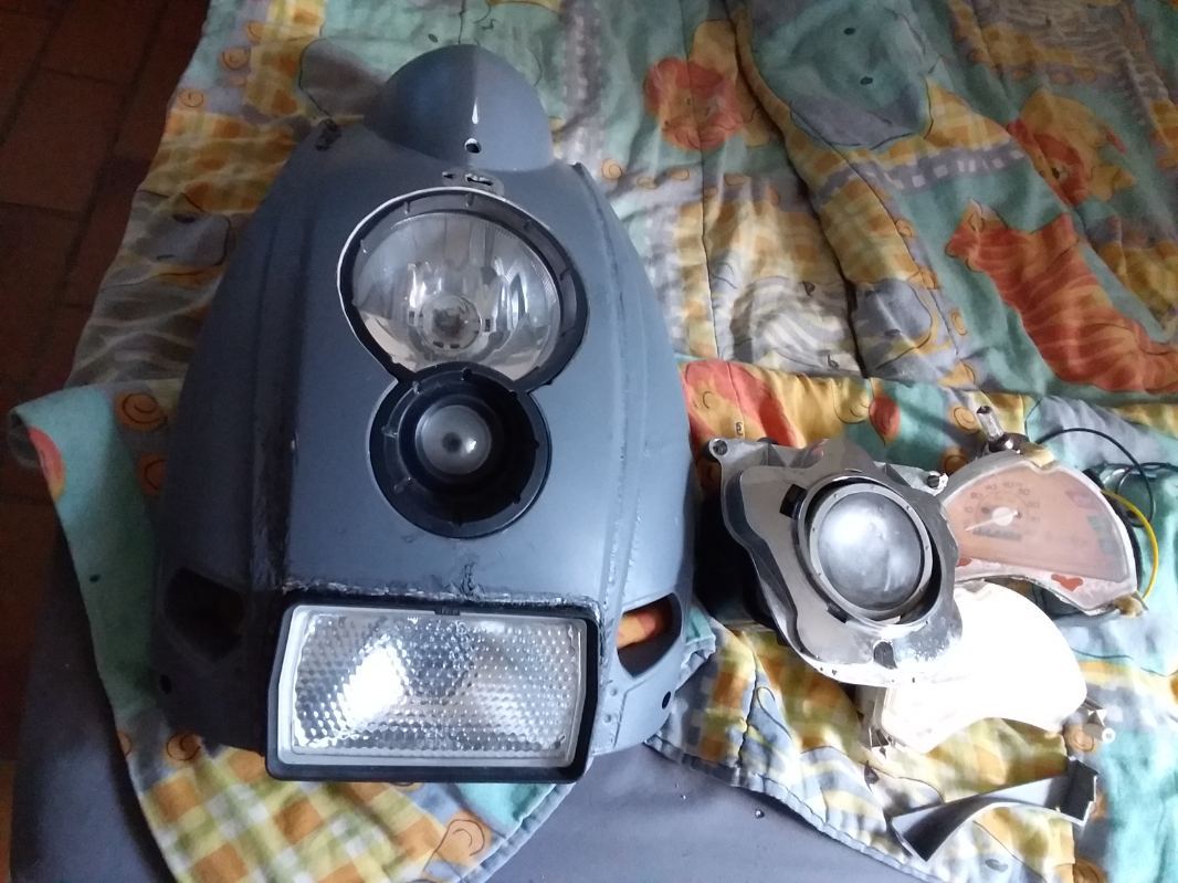

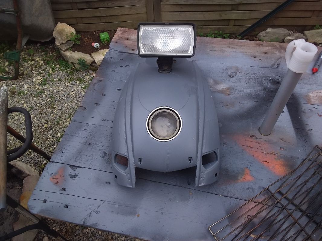

je pense que mon feux rectangulaire va fini encastrer dans le bas de la face avant a l’endroit ou c’est vide

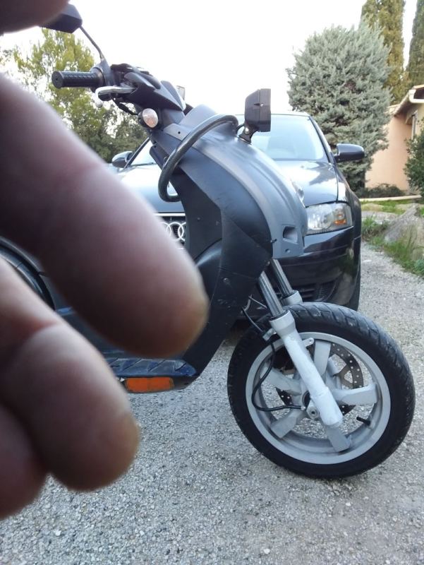

J’avoue que c’est bâclé  , il manque quelques retouches et une grosse préparation de finition , ce sera fait avec le temps , c’est une fourche de satellis 125 avec les roues, la modif de fourche et sur mon projet tunning satdix ou lutellis,  ca se fait ,faut pas trembler ^_^
