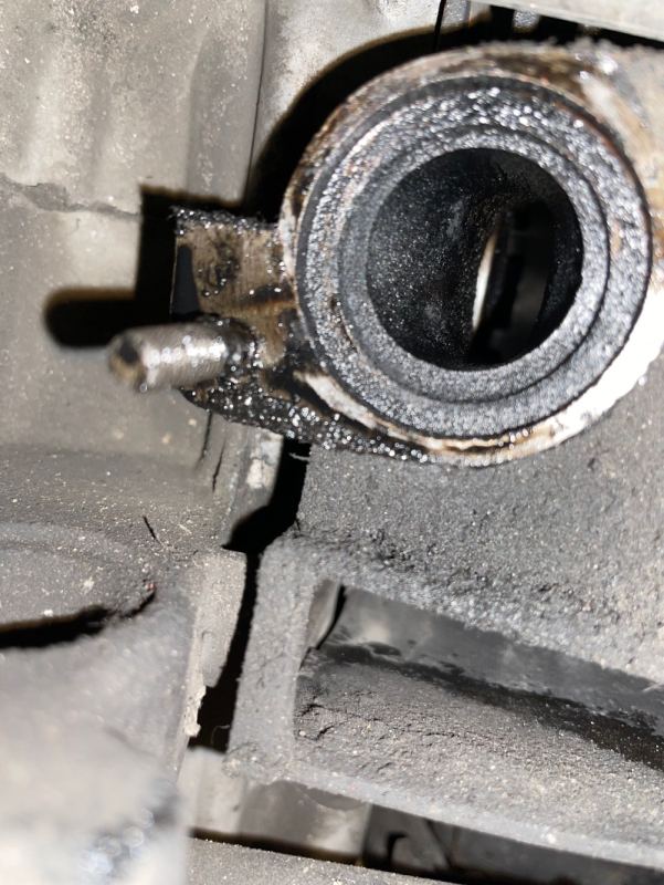

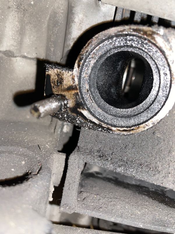

bonsoir, je viens de démonter mon pot pour voir si c’était boucher et je ne sais pas comment savoir si c’est bouchee ou pas donc voilà la photo si vous pouvez me dire merci
il y a 23 minutes, Alain a dit :
Non, ça ne l'est pas. Un pot/une lumière d'échappement bouché ne joue pas sur l'accélération au démarrage, mais sur les hauts régimes.
Ok c’est ce que le mec de chez abs scooter m’avais dit, je ne vois donc vraiment pas d’ou vien le pb je suis perdu
Une chose à vérifier: démonte ton couvercle de kick, et vérifie la position de la courroie sur le correcteur de couple. Celle-ci doit être vraiment proche du bord (genre 2mm max), si ce n'est pas le cas démonte la joue fixe. Si en la démontant, la courroie se détend légèrement, il te suffirait de mettre une fine rondelle (0.5mm, par exemple) derrière la joue fixe.
J'ai déjà eu le cas sur des Peugeot avec une courroie en 755x18.
Il y a 3 heures, aaronghre a dit :
Un petit nettoyage de décalaminage ne lui fera pas de mal, ce qui évitera que tu accumule la calamine et que tu galère encore plus a l'enlever et la c'est la lumière d'échappement que tu nous montre mais l'entré du pot est comment?

il y a 51 minutes, sebdu10 a dit :
je te montre sa demain et comment je peux enlevé la calamine ?
