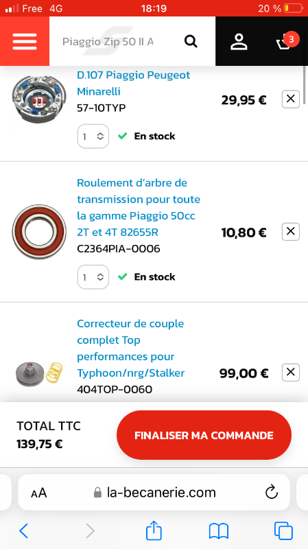

Lemarseillais Posté(e) le 22 février 2023 Auteur Signaler Partager Posté(e) le 22 février 2023 Oui c’est ce que je compte faire ce soir je passe commande pour le correcteur de couple et l’embrayage et pour l’arbre je regardez demain mais comment s’appelle ce roulement vue qui a na 3 ? le truc c’est que j’ai déjà baissé de galet car j’ai des galet réglable mais quand je met moins lourd sa ne change rien au démarrage donc c’est pour sa que je ne comprends pas et oui je compte acheter une boîte de gicleur de 72a98 sa serrai bon a ton avis ? il y a 1 minute, Lemarseillais a dit : Oui c’est ce que je compte faire ce soir je passe commande pour le correcteur de couple et l’embrayage et pour l’arbre je regardez demain mais comment s’appelle ce roulement vue qui a na 3 et j’ai pas envie de me tromper lors de la commande ? le truc c’est que j’ai déjà baissé de galet car j’ai des galet réglable mais quand je met moins lourd sa ne change rien au démarrage donc c’est pour sa que je ne comprends pas et oui je compte acheter une boîte de gicleur de 72a98 sa serrai bon a ton avis ? Voilà ce que je compte prendre le roulement et t’il le bon pour l’arbre de stramission celui qui tien la tige relier à l’embrayage ? Lien vers le commentaire Partager sur d’autres sites More sharing options...
fred82000 Posté(e) le 22 février 2023 Signaler Partager Posté(e) le 22 février 2023 salut déja merci @sebdu10 de m'avoir mentioné pour aider alors pour commencer monte de 10 point ton gicleur sans toucher a la vis d'air de ton carburateur tu testera une fois le reste réparé pour ton souci de démarrage ces ton embrayage avec les petit ressort qui joue sur sa ton embrayage choisi quel et la marque que je puisse te dire si bon ou mauvaise pour pas avoir de surprise lor du re montage parlon du re montage alors prend tous les roulement de transmi complet comme sa tu les change tous d'un coup et tu aura plus a y revenir ou de risque que un autre roulement lâche prend un joint de carter transmi neuf aussi et un spy que tu change celui monter sur le carter transmi plus le roulement du carter transmi je te fait prendre des pièce en plus vue que de un ta ton arbre qui a trop de jeux et sans démonter je peux pas dire si ces le roulement dans la transmi ou sur le carter de mort du a lautre roulement mort peut être prend de lhuile de tranmi en 80w90 prévois aussi des ressorts pour ton réglage variation si besoin demande moi ah oui et pour finir ton bruit et peut être du a un roulement mort a voir une fois le tout changer et monté prorprement Lien vers le commentaire Partager sur d’autres sites More sharing options...
Lemarseillais Posté(e) le 22 février 2023 Auteur Signaler Partager Posté(e) le 22 février 2023 salut fred bh écoute c’est ce que je compte faire prendre une boîte de gicleur et faire de la façon que t’a dit et pour le correcteur de couple j’ai prit un top perf un embrayage d’origine zip l’es roulement avec les joint adapté ect mais pour l’accroche de l’embrayage tu dit c’est sûrement dû au revoir mais quel ressort mettre des jaune Malossi ? Je reçois toute les pièces samedi je vous dirai l’evolution. Lien vers le commentaire Partager sur d’autres sites More sharing options...
