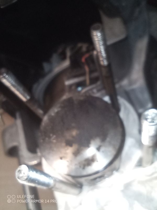

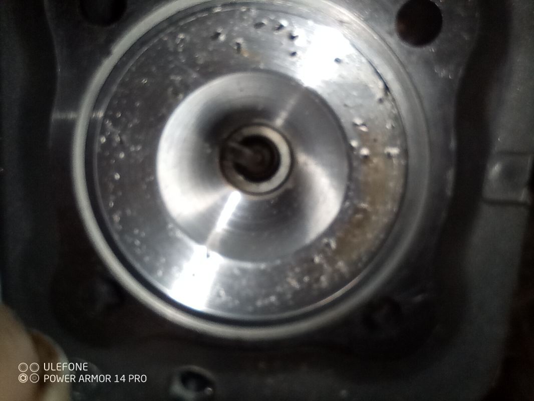

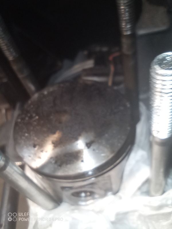

Guigui80 Posté(e) le 23 mars 2023 Signaler Partager Posté(e) le 23 mars 2023 il y a 2 minutes, rahan a dit : Sur la culasse c'est vrai que c'est circulaire mais sur le piston il y en a su tout le dessus même au milieu , c'est pour ça j'ai pensé à une combustion incontrôlé et une température vraiment trop élevé, après peut être une erreur de ma part lors du montage, j'ai même pensé à un morceau d'étain pour le squish qui aurait pû être coupé par un transfert ce n'est pas idiot ce que tu dis ça expliquerais tout. Va savoir si des petit morceau d'etein ne sont pas rester dans le bas moteur, sachant que si ils sont en petit morceaux et que ça a la même couleur que le carter même en nettoyant les petit morceau on pu rester adhérer. ça peu passer inaperçu, vérifier aussi si le vilebrequin n'en abrite pas un ou des morceau. En donnant un coup de gaz un morceau as était aspirer Ça expliquerais Je dis petit morceau car à la vitesse ou tourne le moteur il as du être hache menue En tout cas il est beau ton booster Lien vers le commentaire Partager sur d’autres sites More sharing options...

sebdu10 Posté(e) le 23 mars 2023 Signaler Partager Posté(e) le 23 mars 2023 Il y a 1 heure, rahan a dit : Je penserai à faire des photos lors du démontage Pour ton piston marteler au dessus, démonte ta culasse et regarde ci il ressort pas un peu, car il est possible que ta bielle soie une course longue. Lien vers le commentaire Partager sur d’autres sites More sharing options...
rahan Posté(e) le 23 mars 2023 Auteur Signaler Partager Posté(e) le 23 mars 2023 il y a 15 minutes, sebdu10 a dit : Pour ton piston marteler au dessus, démonte ta culasse et regarde ci il ressort pas un peu, car il est possible que ta bielle soie une course longue. Bas c'était mon autre kit celui martelé,(50 cc doppler s1r aluminium) la mon problème c'est sur un 70 malossi fonte Lien vers le commentaire Partager sur d’autres sites More sharing options...

rahan Posté(e) le 23 mars 2023 Auteur Signaler Partager Posté(e) le 23 mars 2023 il y a 3 minutes, sebdu10 a dit : j'y est penser a la détonation mais j'avais un doute, j'attendait justement un peu plus d'explication et de photos pour y voir un peu plus claire Merci de ramener d'autres personnes qui sont bien calé sur le sujet. Je m'étais dit pareil pour le kit alu , c'était bien de l'auto détonation du coup. il y a 1 minute, sebdu10 a dit : ok, je suis sur plusieurs sujet et a coter on me casse les burnes donc pas évident, en plus avec toutes les photo que tu as mis^^ effectivement tu la mentionner sur ton premier message, donc la je pense a une petite merde qui est rester dans tes carter moteur et qui est remonter et foirer ton piston, quand tu as remonter ton malossi, tu la mis après avoir foirer ton autre cylindre ou tu as ouvert tes carters moteur pour changer des choses? J'ai ouvert à nouveau pour être sûr de pas casser un kit neuf pour la 3em fois, mais rien c'était sûrement parti dans le pot , j'ai nettoyé le pot avant de monter le malossi Lien vers le commentaire Partager sur d’autres sites More sharing options...
fred82000 Posté(e) le 23 mars 2023 Signaler Partager Posté(e) le 23 mars 2023 il y a 9 minutes, sebdu10 a dit : j'y est penser a la détonation mais j'avais un doute, j'attendait justement un peu plus d'explication et de photos pour y voir un peu plus claire jen et eux fait sur mon nitro donc je sais de quoi je parle la il ni a pas de doute il y a 7 minutes, rahan a dit : Salut, Oui je pensais la même chose trop de compression dans la chambre. Faut que je démonte et j'enverrai des photos , c'est sur un 70 malossi sport fonte. ces pas forcémen,t du a la compression mais un allumage mort ou bien aussi un réglage carburateur pas bon sa y joue Lien vers le commentaire Partager sur d’autres sites More sharing options...

Guigui80 Posté(e) le 23 mars 2023 Signaler Partager Posté(e) le 23 mars 2023 il y a 42 minutes, fred82000 a dit : salut @sebdu10 merci de m'avoir mentioner je vais lui répondre alors en bref j'ai pas tout lu juste le plus importent donc en huile sur moteur origine ou peux modifié tu y met de la semi synthese et de la 100% sur moteur bien pousser en mélange du 2,5% ça passe surtout avec la motul qui es une super bonne huile de qualité pour ton piston es culasse en photo tu as fait ce que lon nomme de la détonation donc carburateur pas bien réglé plus sûrement un squish pas bon quand tu aura démonter ton kit fait des photo de ta culasse ton cylindre et piston je te dirais clairement si je vois ton souci ou pas et sur un piston je vois des trace sur le coté sa ces une mauvaise carburation pour le coup une fois les photo demander faite si tu peux me mentioner ou cité que je passe les voir et te dire quoi faire Pas plus mal que tu sois là Pour évité de cité un nom donc je dirais que ça dois être "pleurnichard" n'as pas du préciser que c'est de l'huile motul 800 Et je t'invite absolument à lire toute la conversation car on était sur une piste, Lien vers le commentaire Partager sur d’autres sites More sharing options...
