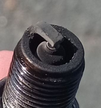

LB46 Posté(e) le 20 mai 2023 Signaler Posté(e) le 20 mai 2023 bonjour (j'ai une derbi senda de 2013) et elle crache à fond de l'essence ou huile jsp mais du liquide noir par le pot c'est parce que je suis trop riche ? ou autre raison et sinon voici une photo de ma bougie je suis bien bien trop riche non ?
0 0bey Posté(e) le 20 mai 2023 Signaler Posté(e) le 20 mai 2023 Trop riche, si t'as rien changé Nettoyage Boîte à air Si pas mieux, regarde niveau du starter, j'ai eu le coup d'un starter pas étanche ça envoyé du jus 1
0 LB46 Posté(e) le 20 mai 2023 Auteur Signaler Posté(e) le 20 mai 2023 il y a 8 minutes, 0bey a dit : Trop riche, si t'as rien changé Nettoyage Boîte à air Si pas mieux, regarde niveau du starter, j'ai eu le coup d'un starter pas étanche ça envoyé du jus ok merci et non je suis en cornet
0 dada65 Posté(e) le 22 mai 2023 Signaler Posté(e) le 22 mai 2023 salut oui tu as l'air trop riche .. baisse un peu ton gicleur ( après le cornet n'est pas la meilleur des chose ... ) ca peut être aussi ton huile pas de bonne qualité un peu épaisse aussi ..
0 Guigui802 Posté(e) le 26 mai 2023 Signaler Posté(e) le 26 mai 2023 Le 20/05/2023 à 13:05, LB46 a dit : bonjour (j'ai une derbi senda de 2013) et elle crache à fond de l'essence ou huile jsp mais du liquide noir par le pot c'est parce que je suis trop riche ? ou autre raison et sinon voici une photo de ma bougie je suis bien bien trop riche non ? J'ai une question c'est quoi l'indice de ta bougie? Le chiffre. Kit 50 ou 70? Quel genre de filtre à air? Mélange fais sois même à combien de % Ou graissage séparer?
0 fred82000 Posté(e) le 26 mai 2023 Signaler Posté(e) le 26 mai 2023 salut donne ta configuration complette sa aidera bien pour ton souci mais la ces plus du souci de carburation mal reglé
