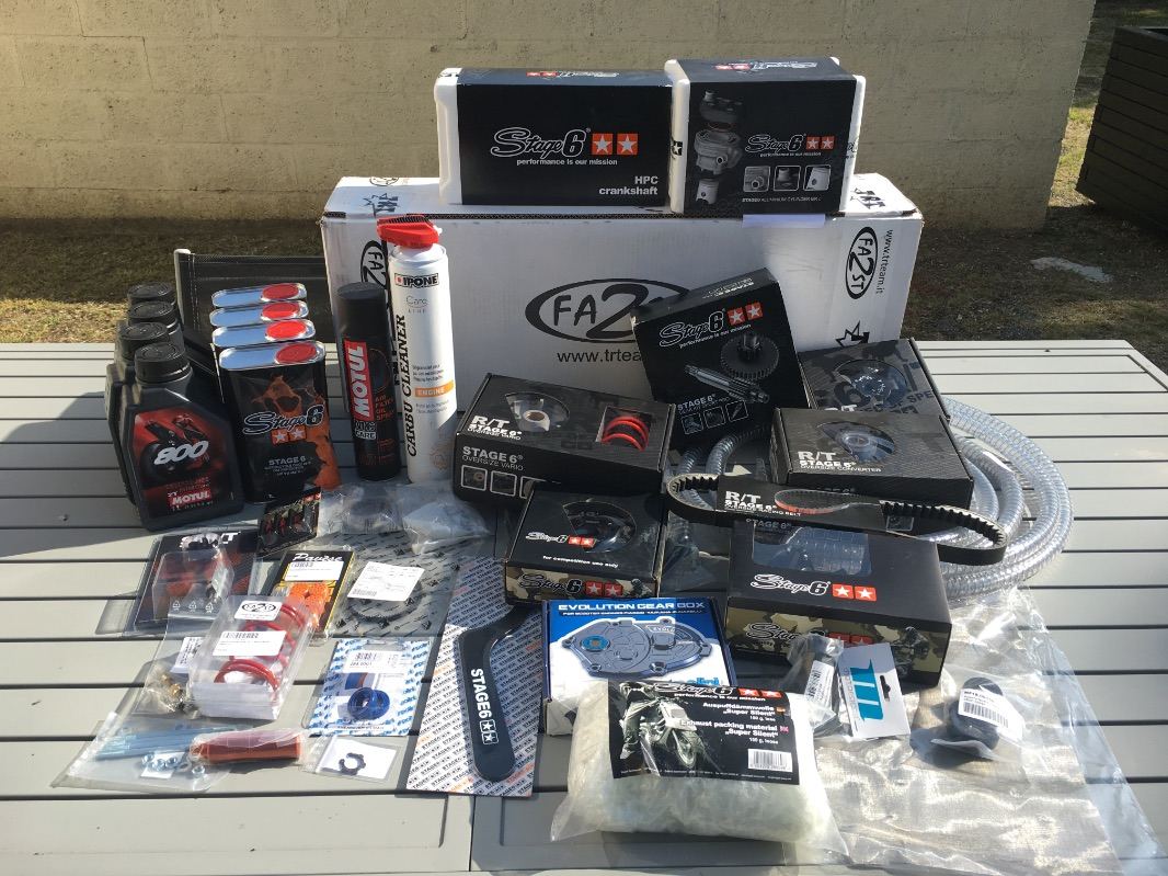

Bon le père Noël est passé ce matin, très en avance cette année et il a été très très sympa :laugh2:
Plusieurs remarques:
- le carter de transmission Polini en diamètre 16: ça passe un peu juste avec l’axe intermédiaire de transmission d’origine dans le roulement et beaucoup plus difficilement avec la transmission Stage6 13/39, modification en vue.

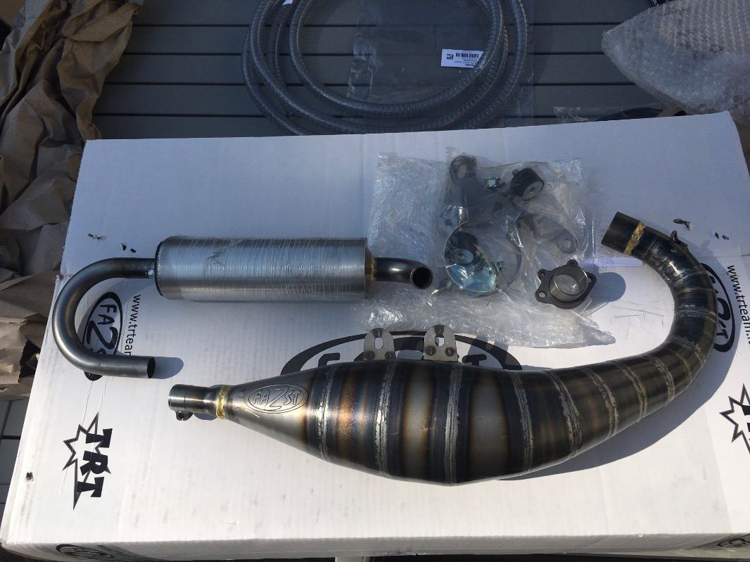

- le pot 2Fast 70 est juste splendide par contre sur cylindre Stage6 Racing MKII il faut élargir la fixation de sortie de pot,
- j’hésite encore entre installer la pompe à eau mécanique gros débit Stage6 ou boucher (avec quel mastic expoxy s'il vous plaît?) et mettre une pompe électrique Polini, qui a pour ce scooter la meilleure logique d’orientation des conduits d’entrée / sortie d’eau, après ça ne changera pas la face du monde en gain de puissance.
- Reste à venir un allumage MVT DD,

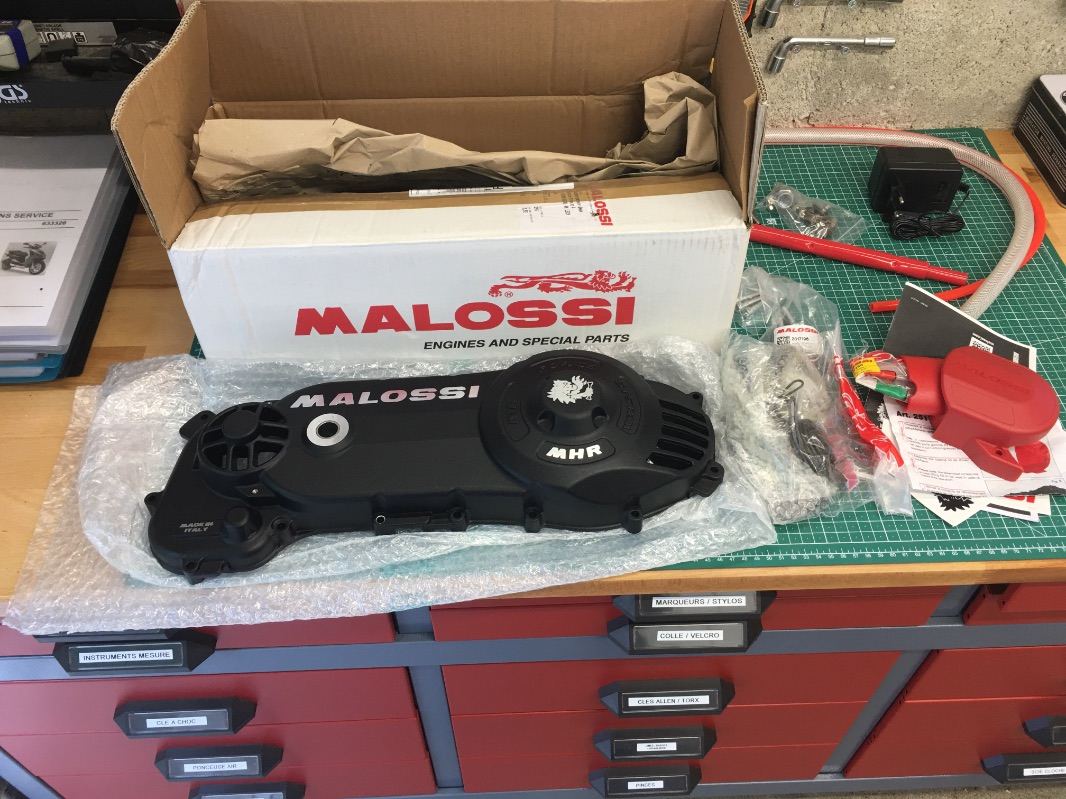

- j’ai déjà reçu un carter de kick Malossi MHR pour Piaggio et C/RC One, 165€ avec kick chez RRD en passant, meilleur prix du net.

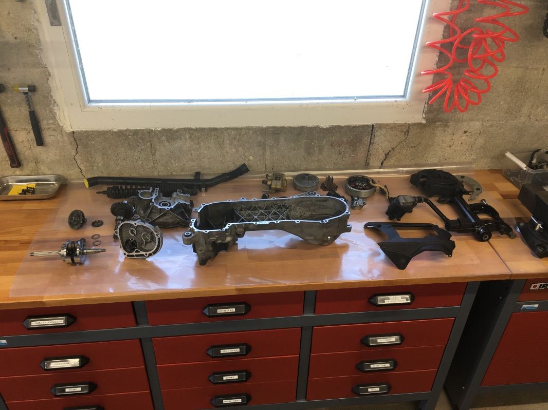

- Sinon j’ai acheté un moteur d’occasion de 9000km qui va me servir de base de préparation, je garde l’original pour passer le contrôle technique, la revente future et si les bleus m’attrapent…

Et non malheureusement ils ne font plus la bride pour ce pot qui va avec le kit 70 2Fast que ce soit la version classique ou FL.

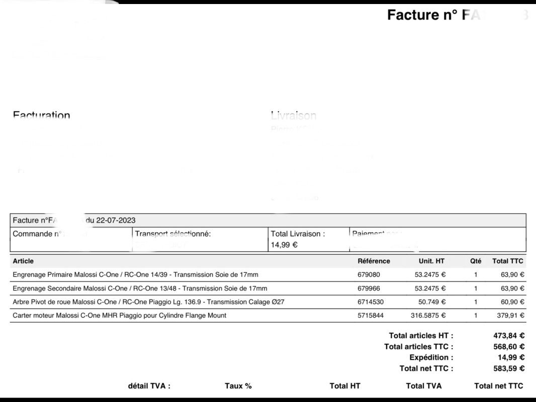

Il se trouve que j’ai pu avoir un C One neuf vendu à moins de 400€ livré donc ce n’était pas justifié mais c’était très tentant.
De même que la transmission primaire + secondaire + arbre de roue Malossi pour 180€ livré, j’aurai pu garder la Stage6 de surcroît déjà pressée.

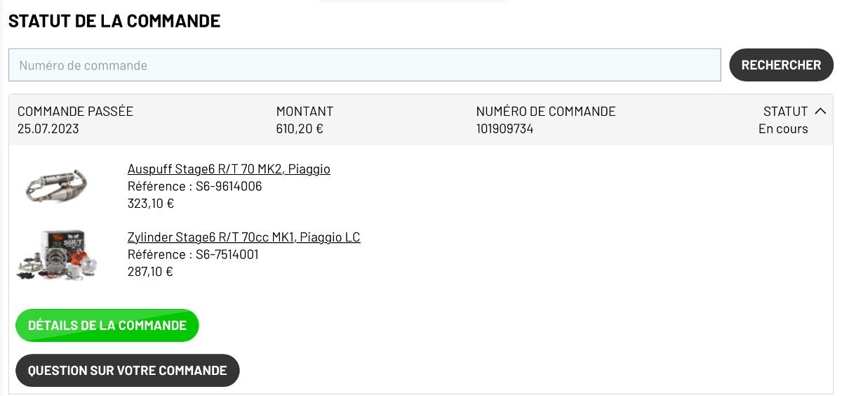

Et je rends le Stage6 Racing MKII pour prendre le R/T.
J’ai fait remarquer aujourd’hui à Maxiscoot que le kit Stage6 Racing 70 R/T + pot 70 R/T était vendu 40€ plus cher que l’achat séparé du kit et du pot et ils ont baissé le pack de 108€.
Du coup à 610€ le combo kit et pot aucune hésitation, j’en ai prit un et je renvoi pot, kit et vilebrequin, il faut un vilebrequin en bielle 85 sur le R/T, je prendrai un Malossi MHR RHQ que je peux trouver à un bon tarif.
Donc en gros pour le même budget que ce que j’avais dépensé je vais avoir un ensemble plus percutant et homogène, ça ne justife certes toujours pas le C One on est d’accord.

Bon j’ai renvoyé tout ce que je voulais changer et j’ai reçu quelques bricoles:
- Kit Stage6 Racing 70 R/T et pot 70 R/T,
- vilebrequin Malossi en axe de 12 et bielle de 85,
- Carter de transmission Malossi,
- Pompe à eau Polini, orientation de conduites plus cohérente à mon sens que sur la Malossi pour le NRG,
- Allumage MVT DD,
- Des pièces diverses de chez Malossi Luxembourg avant leur fermeture estivale, dont le garde boue pour le C One
Il reste en attente de réception le carter C One et la transmission Malossi qui étaient annoncés en stock lorsque j’ai commandé il y’a une semaine, mais non, donc c’est au point mort pour le moment.
