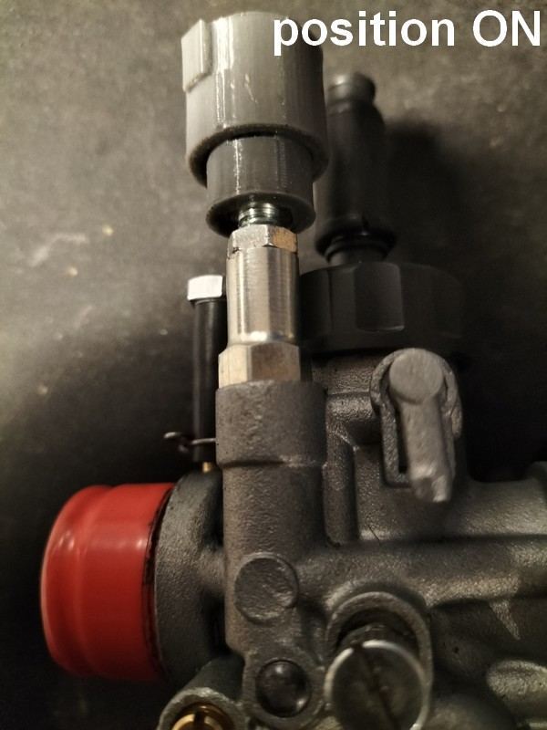

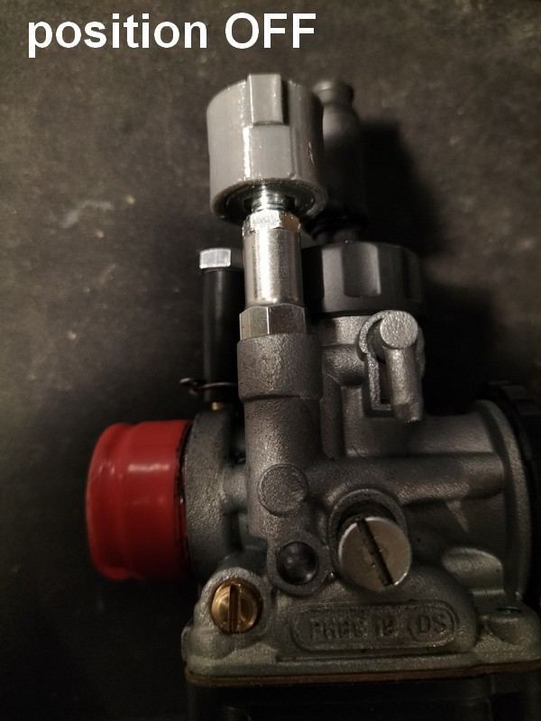

chagre Posté(e) le 20 mars 2024 Signaler Posté(e) le 20 mars 2024 (modifié) Salut a tous, mis à part mon intérêt pour les deux roues a moteur, je suis aussi un professionnel de l'imprimante 3D (conception de machine sur mesure, production de pièces en série/prototype, formations etc etc) l'étendue de l'imprimante 3D étant très vaste, celle ci peut s'appliquer a de nombreux monde de la mécanique! Voici un début de liste de catalogue dispo qui s'agrandira au fil du temps : - Starter manuel pour carburateur PHBG - Outil pour joint spy minarelli vertical et horizontal ... je vous présente le premier objet utile que je viens de faire : -un starter manuel pour dell'Orto PHBG (et copies) deux pièces a imprimer (env 20min.) le tout relié avec un fil de fer correctement posé et tout aussi efficace que l'officiel! (et fait maison c'est la classe ) Naturellement, les STL que je produit sans demande et les rapides à faire seront libre de partage (dommage on peu pas les up directement ici), je les envoi sur demande via MP je mettrais d'autres pièces réalisées par la suite, si vous avez une demande spécifique (autour du deux roue ou pas) n'hésitez pas, si ce n'est pas trop long a modéliser ca sera gratuit (pour le STL) je propose beaucoup de services autour du monde de la 3D, si vous avez une idée en tête, celle ci peu se réaliser gazzzzzz Modifié le 26 mars 2024 par chagre

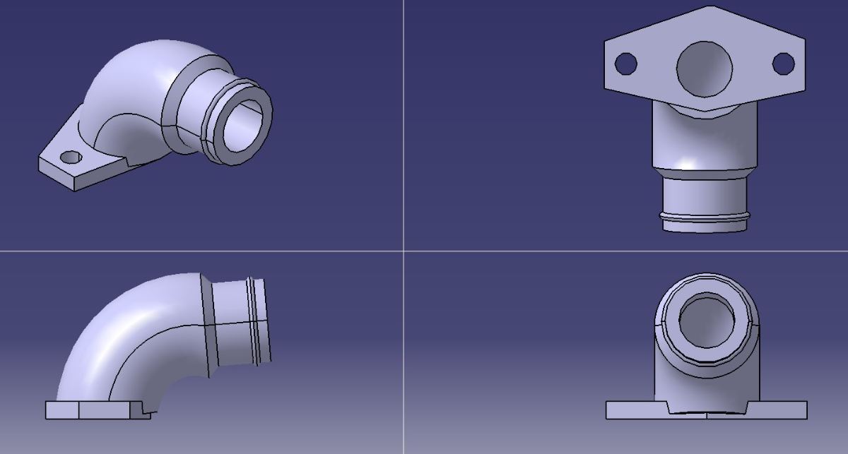

chagre Posté(e) le 17 août 2024 Auteur Signaler Posté(e) le 17 août 2024 Salut a tous! petite mise a jour car je suis en train de développer une pipe d'admission pour les gy6 afin d'y monter un phbg! je suis encore a l'étape du dessin 3D mais je viendrai poster les test etc etc

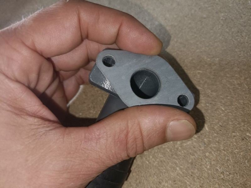

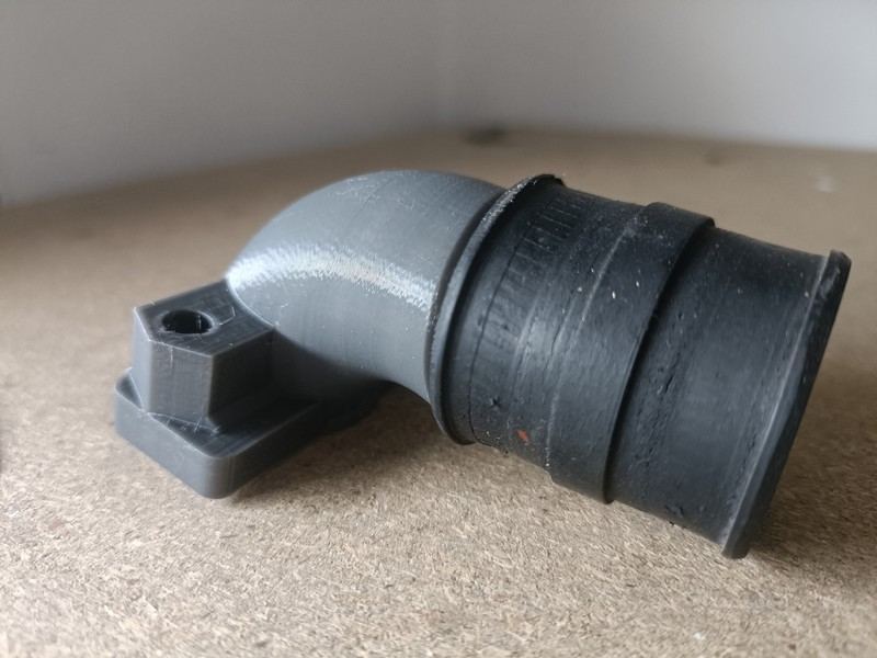

chagre Posté(e) le 23 août 2024 Auteur Signaler Posté(e) le 23 août 2024 Salut a tous, voilà la pipe prototype qui va servir pour un premier test (en rapport avec sa forme/longueur etc etc)! (le plan d'embase va naturellement être légèrement poncé pour une planéité parfaite)
Max Blackbird Posté(e) le 23 août 2024 Signaler Posté(e) le 23 août 2024 Sympa, tu vas mettre un joint papier où faire une ouverture cylindrique pour mettre un joint caoutchouc ?
Yasss220 Posté(e) le 23 août 2024 Signaler Posté(e) le 23 août 2024 Cool t’avais pas dit que les pieces en contact avec l’essence étaient pas très adapté aux imprimantes 3d?
chagre Posté(e) le 25 août 2024 Auteur Signaler Posté(e) le 25 août 2024 Salut a vous! Le 23/08/2024 à 17:12, Max Blackbird a dit : Sympa, tu vas mettre un joint papier où faire une ouverture cylindrique pour mettre un joint caoutchouc ? je test lundi (demain) la dernière version imprimée (plus courte et un diamètre interne légèrement plus gros) que je vais d'abord test en joint papier et si les test sont compromettant, l'emplacement pour le joint torique sera ajouté Le 23/08/2024 à 17:14, Yasss220 a dit : Cool t’avais pas dit que les pieces en contact avec l’essence étaient pas très adapté aux imprimantes 3d? effectivement, mais avec des recherches je me suis rendu que certain plastiques pouvais être résistant au hydrocarbure, et il en existe un spécifique pour cette utilisation mais coute très cher quoi qu'il arrive, le test sera fait sur 1000km et si c'est validé, je la met en vente (tarif préférentiel pour les membres du forum)! la suite demain sur les premier tests
