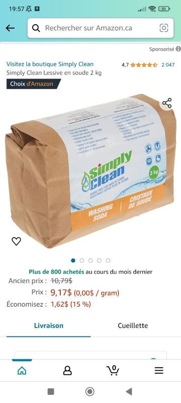

J'ai acheté celle si sur Amazon. Cela semble faire ??
Il y a 8 heures, nat1038 a dit :
tu en a dans tous les magasin de bricolage pourquoi l'avoir pris sur Amazon parfois ces mieux en magasin
Il y a 10 heures, fred82000 a dit :
