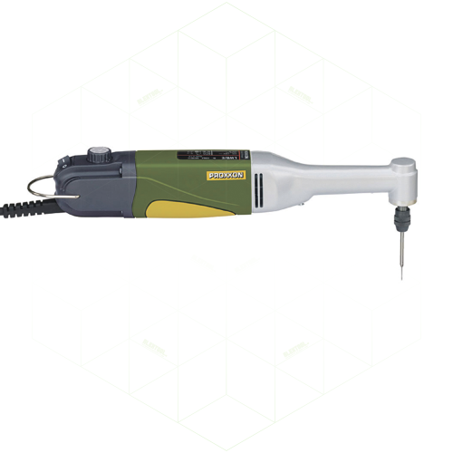

0 jimmy@ Posté(e) le 22 avril 2024 Signaler Partager Posté(e) le 22 avril 2024 salut , pour remonter les diag d'admi sans touchez a ceux du pot , il te faut un renvoie d'angle de petite taille (proxxon en tof à 120 eu) ou un renvoie de dentiste mais il faudra un compresseur pour le faire tourné , oublie le renvoie dremel il ne rentre pas dans le cylindre . le mieux est de tout remonter admi/échappement , tu mets une cale sous le cylindre de 1 ou 2 mm suivant ce que tu cherche , tu rectifie le haut du cylindre de la même valeur que la cale , tout ne touche pas à l'interieur du cylindre , même avec le matos pour on rabote pas des transfere comme ça , y a des angle à respecter . Lien vers le commentaire Partager sur d’autres sites More sharing options...
