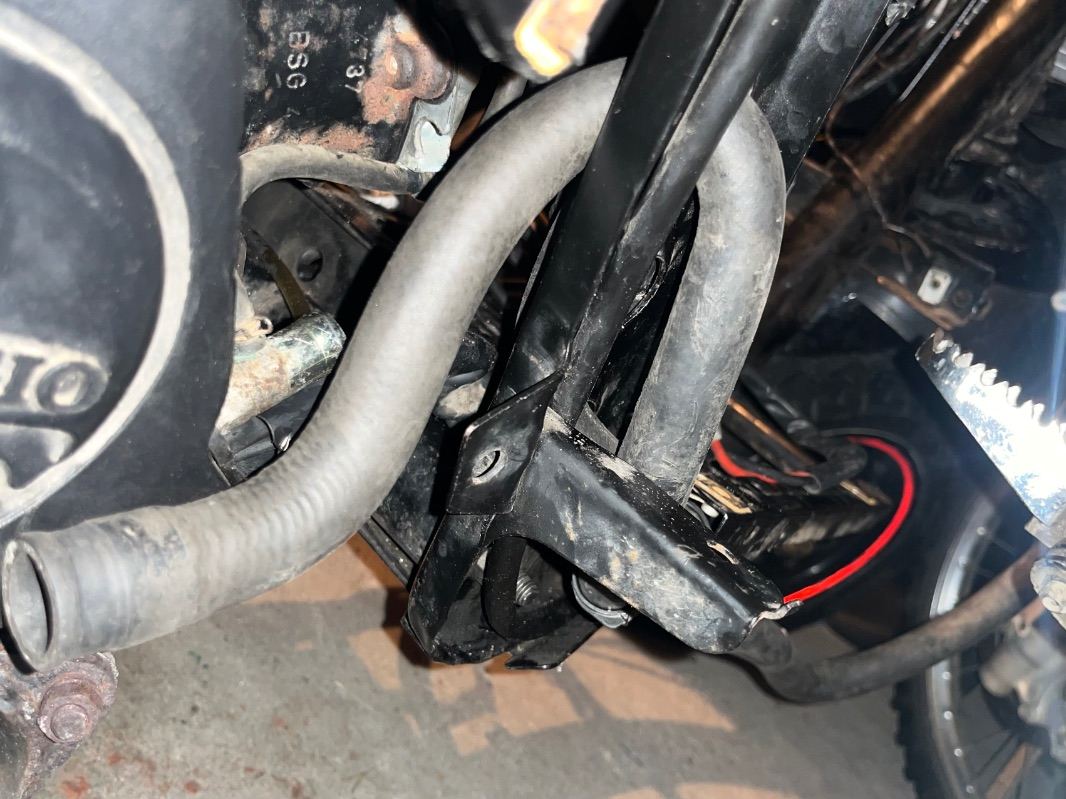

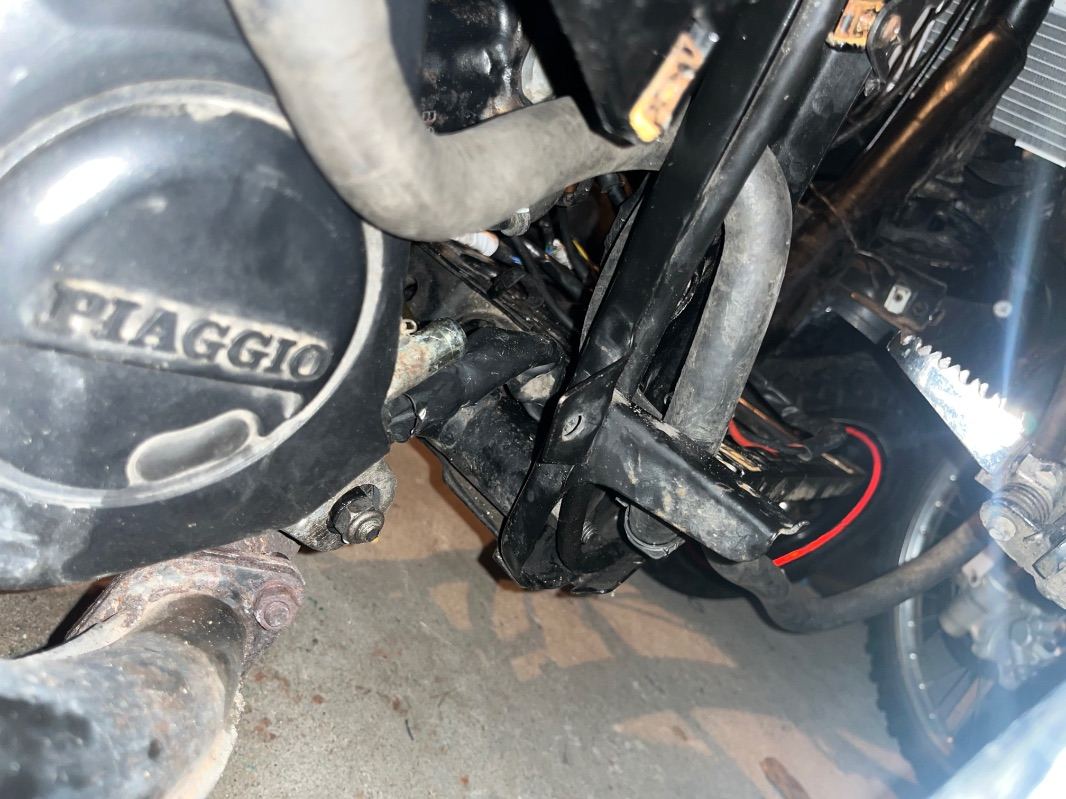

Scarium Posté(e) le 13 mai 2024 Signaler Posté(e) le 13 mai 2024 bonjour, J’ai monter un petit moteur d’hexagon dans un zip 2t j’ai mis des durite de nitro déçu qui passe parfaitement sur le scooteur par contre sa fais un bouclé je m’explique la durite qui sort de la pompe à eau remonte pour passer par un trou du cadre et redescend pour aller sous le scooteur Ma question est donc la suivant le fais qu’il y ai cette monter avant de redescendre dans le scooteur est-ce grave ? si oui quelle sont les effets possible
0 fred82000 Posté(e) le 13 mai 2024 Signaler Posté(e) le 13 mai 2024 salut tant que ta durite et pas pincer ou a pas un coude trop serrais ça passe les monter ne gêne pas du tout
0 Bader Posté(e) le 13 mai 2024 Signaler Posté(e) le 13 mai 2024 Salut Tant que le garde cette boucle n'est pas plus haut que le vase d'expansion c'est bon .
0 Scarium Posté(e) le 14 mai 2024 Auteur Signaler Posté(e) le 14 mai 2024 (modifié) Le 13/05/2024 à 09:17, fred82000 a dit : salut tant que ta durite et pas pincer ou a pas un coude trop serrais ça passe les monter ne gêne pas du tout Le 13/05/2024 à 11:47, Bader a dit : Salut Tant que le garde cette boucle n'est pas plus haut que le vase d'expansion c'est bon . Ça c’est la boucle en question qui va venir se brancher sur la sorti qu’on vois juste à gauche Modifié le 14 mai 2024 par Scarium Photo qui était à l’envers et faute de frappe
0 fred82000 Posté(e) le 14 mai 2024 Signaler Posté(e) le 14 mai 2024 regarde que une fois fixer et en aillent le moteur qui basculent sa ne tire pas ou ne se pincent pas de trop et ça devrais le faire sans souci
0 Scarium Posté(e) le 14 mai 2024 Auteur Signaler Posté(e) le 14 mai 2024 il y a 10 minutes, fred82000 a dit : regarde que une fois fixer et en aillent le moteur qui basculent sa ne tire pas ou ne se pincent pas de trop et ça devrais le faire sans souci Ça marche merci beaucoup une fois mis en route je vous mettrai de meilleur photo du scooteur
