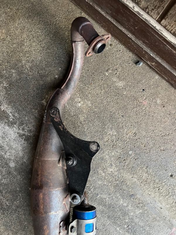

commence par voir sa et aussi nous dire quel pot bidalot a tu et si tu as une photo que lon vois si adapter vraiment au  70CC

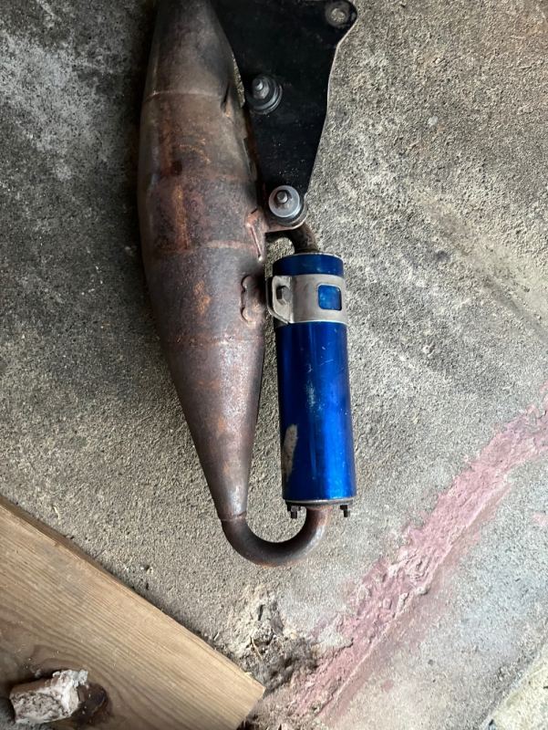

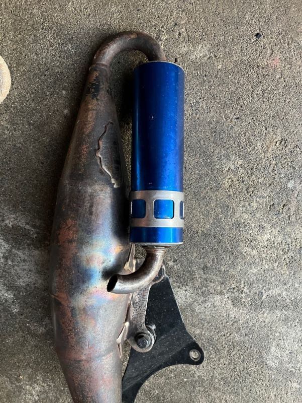

IMG_0835.jpeg.eeedbd7af662260bd493bced34b0cd54.jpegIMG_0837.jpeg.032788cb1ca451ce4865942afaa0a1c0.jpegIMG_0838.jpeg.3693bc6280b30fbb98b73fde3384d89a.jpeg
c’est celui la je l’avait déjà monté sur un kit 70 DR qui a serré au bout de 16000 km environ et avec ce kit DR + le pot , je prenais déjà 90/95 km/h compteur sur plat
