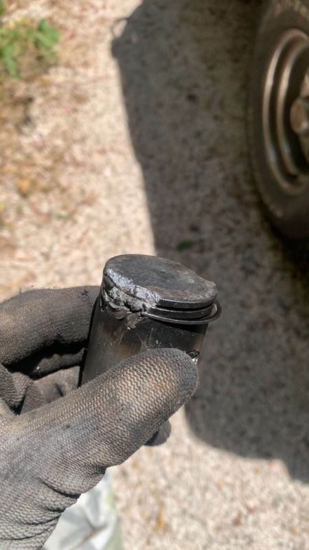

kayaoy Posté(e) le 3 juillet 2024 Signaler Posté(e) le 3 juillet 2024 Bonjour ! En ce beau début d'été le pire est arrivé ! Mon booster de 94 a serré net au bout de 4min de route tranquille. Il avait pas roulé depuis 3h et il avait aucun pré symptôme de serrage/panne. Le HM et BM ont 2600km et ils ont été mis par un pro. Mon dernier réglage perso a été fait il y a plus d'1 mois et le scoot a fais prés de 300km sans problème depuis et il marchait normalement malgré des perfs moyenne. C'était un HM Carenzi Alu type origine 50. Voici l'état du piston j'ai jamais fait un aussi gros serrage. J'ai galéré à sortir le cylindre à cause du piston, j'ai mis des chiffons pour empêcher les débris de tomber mais malgré ça le BM et les trous pour huiler les roulements du vilebrequin sont remplis de mini débris d'alu. La bielle à un jeu normale mais quand je tourne à la main il est quasi bloqué à un point certainement à cause d'un débris. Voilà l'état du vilebrequin : il y a des petits poc sur la masse à plusieurs endroits et des débris qui risque de l'abîmer encore plus. Je me demande si le vilebrequin est encore en état ? Mais je compte démonter le BM pour tout nettoyer et peut être changer les roulements et joints spy. La pompe à huile débite normalement, le carburateur n'a normalement pas de problème, mais le serrage s'apparente à une surchauffe/manque d'huile donc je me demande la cause exact du serrage ? Merci pour vos réponses .
Yasss220 Posté(e) le 3 juillet 2024 Signaler Posté(e) le 3 juillet 2024 Salut, Je n’ai pas plus d’idée que toi concernant les causes du serrage, sinon que Carenzi est connu pour une mauvaise qualité d’alliage et de finition sur leurs haut moteur Je te suggere de changer le vilebrequin et ses roulements, il y a fort à parier que ces derniers aient des débris d’alu entre les billes qui viendront à bloquer la rotation du vilebrequin On peut néanmoins clairement observer que c’est une surchauffe, je te suggere de vérifier le fonctionnement de ta pompe à huile et de ta volute de refroidissement

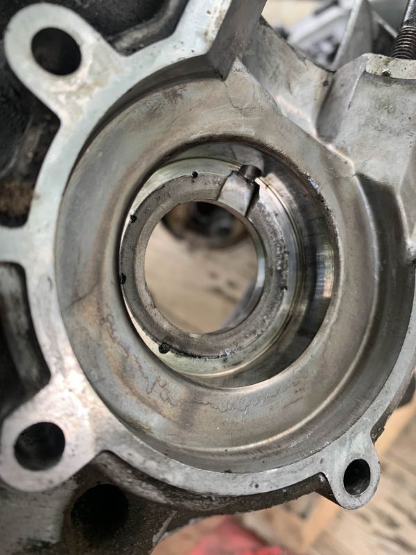

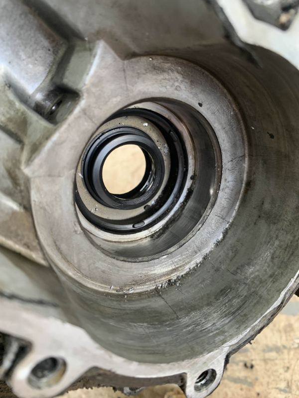

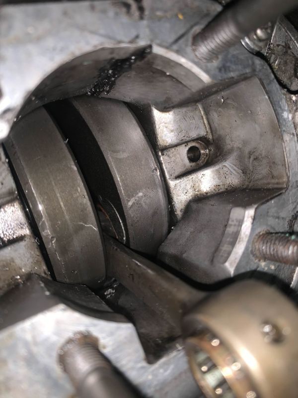

kayaoy Posté(e) le 6 juillet 2024 Auteur Signaler Posté(e) le 6 juillet 2024 (modifié) Cela à pris un peu plus de temps que prévu, mais c'est bon j'ai démonté le bas moteur ! Voilà l'état des carters (j'ai déjà enlevé une grande partie des bouts de piston et il y'en avait vraiment pas mal) Ils étaient pas encore nettoyé sur les photos mais sinon ils sont en bon état il y a pas de poc ou autre Pour le vilebrequin j'ai fait 2 vidéos : Et du coup un des deux roulements est mort et l'autre en pas très bon état aussi Le vilebrequin dans la vrai vie parait moins abîmé qu'en vidéo, mais il fait pas de bruit étrange quand la bielle tourne et n'a pas de jeu verticale, mais toujours son petit jeu horizontale. Mais maintenant je ne sais pas si il ne vaut mieux pas amener au moins le vilebrequin chez un pro qui changerais les roulements parce que même si je sais comment les retirer je risque d'abîmer le vilebrequin. Ou bien de carrément amener le moteur chez un pro pour qu'il me remonte le BM complet pour pas que je fasse d'erreur ? Même si je ne trouve pas ça impossible à faire loin de là j'ai pas envie de perdre de l'argent en devant de nouveau tout changer à cause d'une erreur Modifié le 6 juillet 2024 par kayaoy
fred82000 Posté(e) le 6 juillet 2024 Signaler Posté(e) le 6 juillet 2024 pour tes roulement un arrache a même pas 20e au Leclerc auto ou autre magasin du même type sa dépanne bien pour sortir tes roulement tu change roulement et spy ces simple à faire tu peux tout faire toi même si tu as un décapeur thermique ou mini chalumeaux de plombier tu as honte tournois qui a fait des tutoriels et si besoin on peux te donner des conseil tu verra cela et simple à faire mais déja commence par lister toute les pièce qu'il te faut et les commander
Yasss220 Posté(e) le 6 juillet 2024 Signaler Posté(e) le 6 juillet 2024 C’est largement à ta portée. Change de vilebrequin, un type origine ça vaut rien. prends pas l’entrée de gamme non plus mais un a 60-70€. Ou leboncoin.
