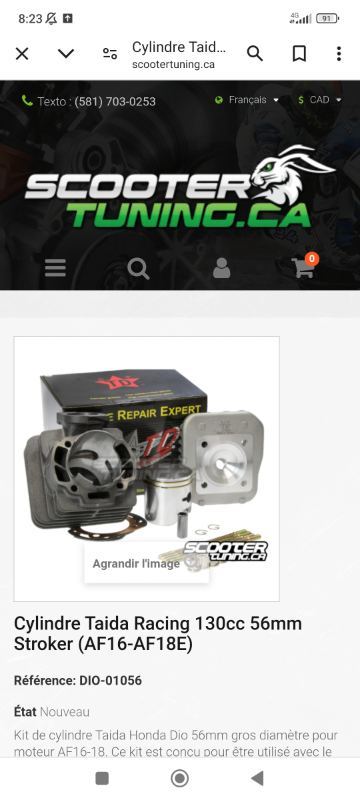

Bonjour j'ai l'intention de modifié mon honda dio et j'aimerais que les personnes d'expériences sur se forum me donne leurs avis sur les kit taida a air. J'aimerais me mettre le kit le plus puissant pour mon honda dio (peux importe la marque) mais je n'en veux pas au liquide. Le kit 130cc ma l'air bien vu le prix donc j'aimerais savoir la configuration optimale pour celui si ou bien pour un autre aussi. Merci de votre aide

EDIT: le kit 130cc est prévu pour être montée avec un vilebrequin spécifique en course longue. De grosses modifications seront donc nécessaires.

J'ai l'habitude et c'est même mon but de tout modifier. C'est un projet que je vais faire étape par étape j'ai déjà un autre scooter monté en 70cc etc.

je suis la marque taida sur Instagram elle ce vend beaucoup en Amérique ces une marque bien réputé pour tout ce qui es scooter dio zoomer et autre
déja une question pourquoi ne pas vouloir du lc au lieux du air qui serais bien plus performant et mieux refroidit
sinon oui par sur le 130cc si tu as tout ce qu'il faut pour modifier les carter et pouvoir le monter

Car partir sur su liquide c'est plus coûteux, plus de travail, moins crédible etc
