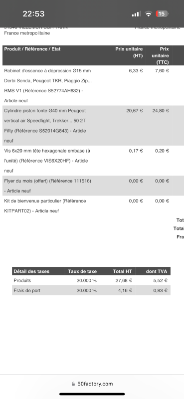

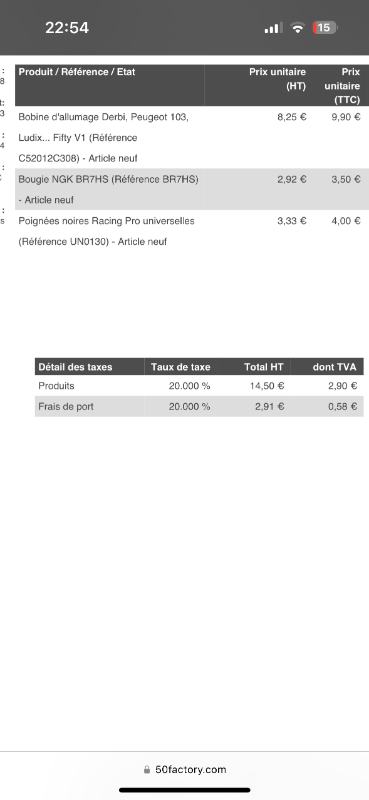

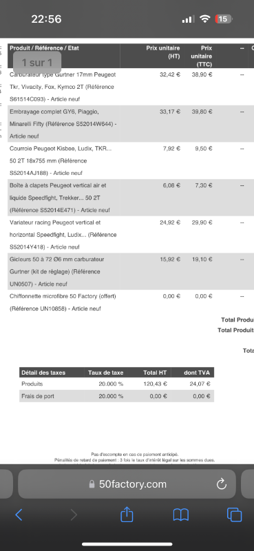

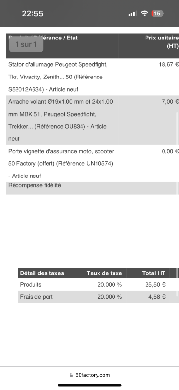

DyLaN45 Posté(e) le 1 août 2024 Signaler Partager Posté(e) le 1 août 2024 Bonjour à tous, je viens vers vous car je suis entrain de refaire un Peugeot trekker furious . le scooter avait serrer ( cylindre piston origine ) juste un pot d’échappement du coup j’ai changé cylindre ,piston le scooter démarrer plus ( plus d’allumage ) du coup j’ai commander : -bougie -stator -boîtier cdi -bobine+ antiparasite -filtre à essence ( manquant sur le scooter) le scooter démarre en insistant, j’essaie de régler le carburateur , rien on dirait que le variateur , embrayage était bloquer alors j’ai commander : -carburateur 17mm neuf -gicleur de 50 a 72(pour régler) -embrayage -variateur -courroie -boîte à clapet Je monte tout , le scooter démarre pas , allumage ok , je met le gicleur le plus gros (72) ça démarre en insistant ( il faut même que je mette un produit inflammable dans le carburateur pour le démarrer ) le scooter ne monte pas dans les tours , ralenti serrer à fond, j’essaie de jouer avec la vis d’air à la serrer à fond puis desserrer tous les 1/2tours toujours rien j’ai aussi essayer de démonter l’échappement en pensant qu’il était boucher , ras Pompe à huile virer ( réservoir ainsi que l’alimentation vers la pompe et le carburateur(boucher)) je ne sais plus vers quoi m’orienter le scooter peine à démarrer , ne prend pas les tours ( la roue tourne même pas à 1 km/h) Pensez vous qu’il faut mettre un gicleur plus gros? le scooter fume à l’échappement comme quand un scooter a trop d’huile (mélangé à 3%) pour le rodage Ci joint la liste des pièces commander merci d’avance Lien vers le commentaire Partager sur d’autres sites More sharing options...
