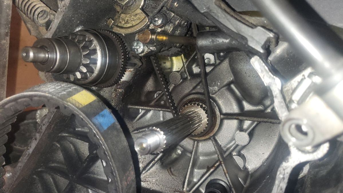

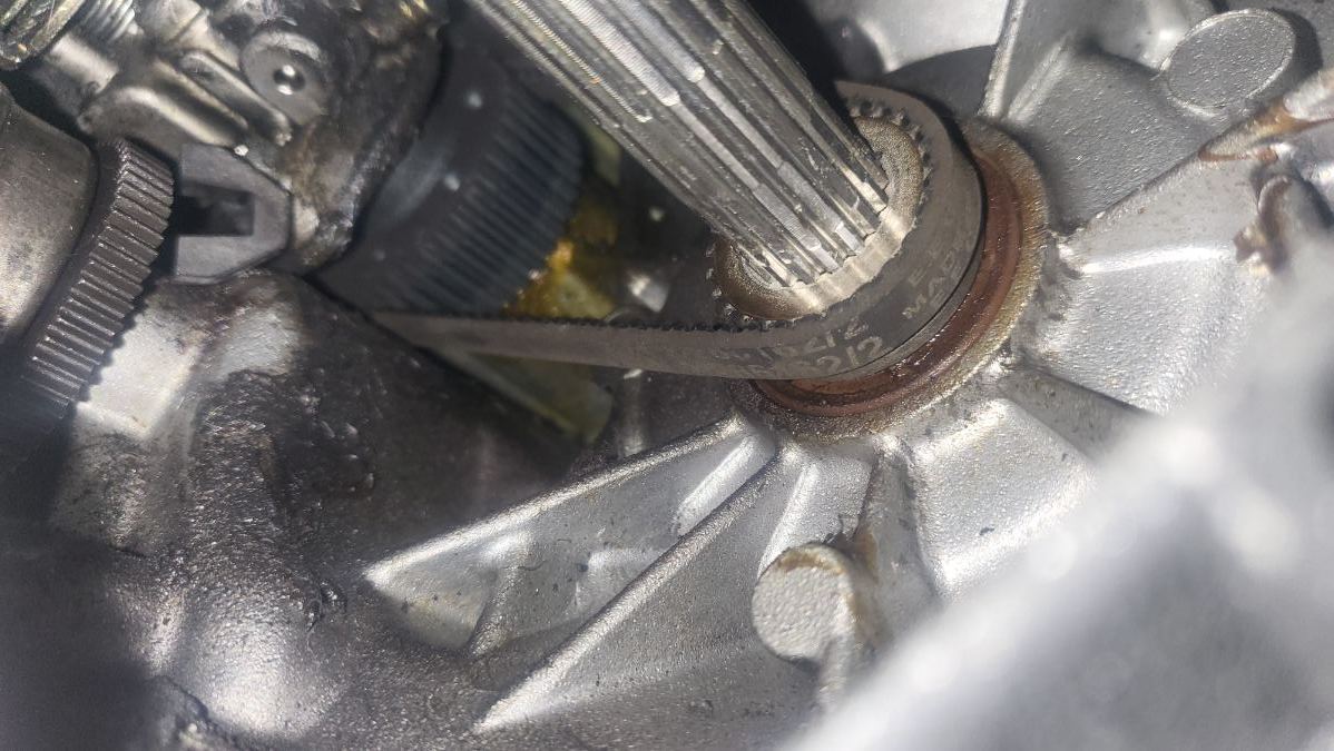

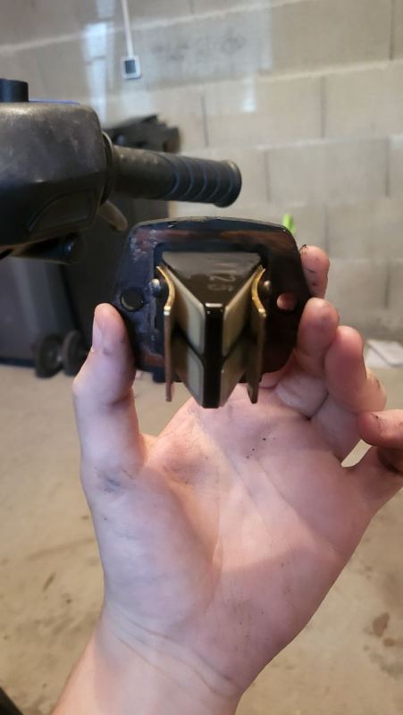

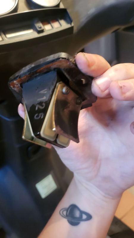

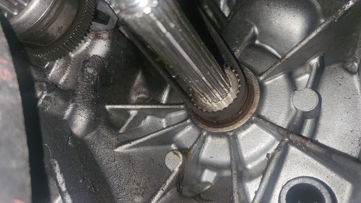

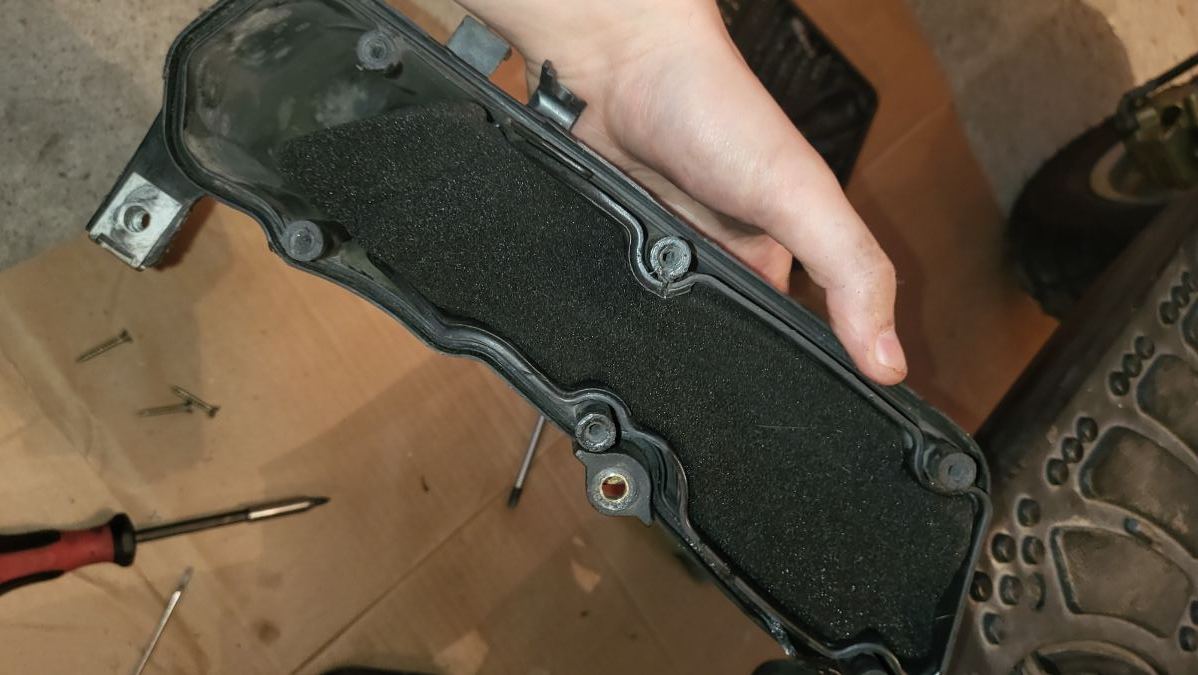

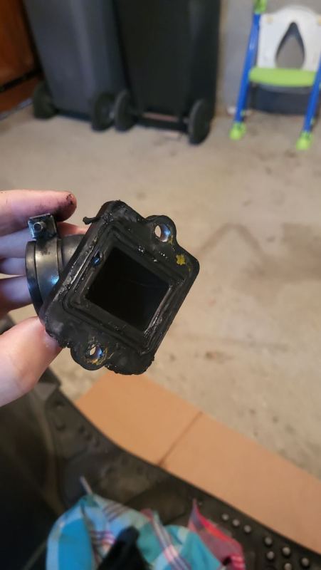

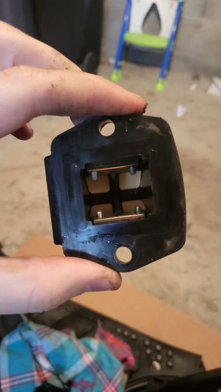

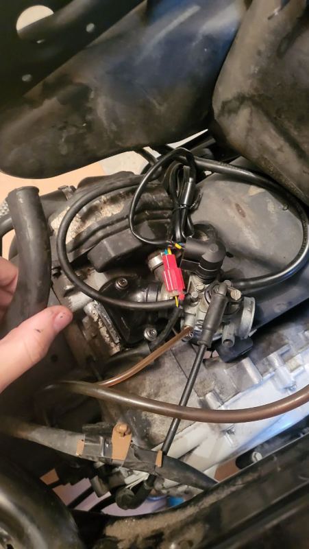

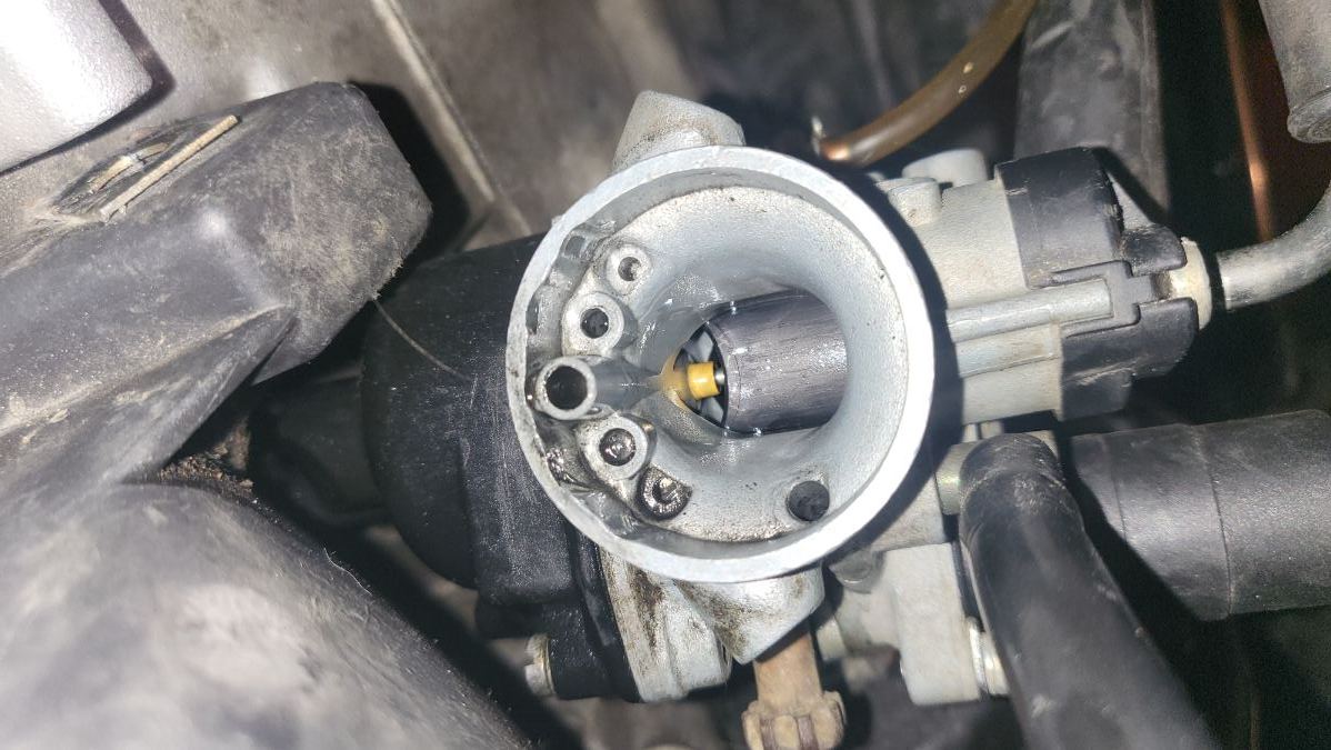

ProtectDreams Posté(e) le 6 août 2024 Auteur Signaler Partager Posté(e) le 6 août 2024 Bon bon bon. Je viens de faire un démontage de la pipe d'admission et clapet. Je vous post des photos de ça plus montage carburateur, baa. Si quelque chose vous interpelle hésitez pas... Merci beaucoup. Lien vers le commentaire Partager sur d’autres sites More sharing options...
Yasss220 Posté(e) le 6 août 2024 Signaler Partager Posté(e) le 6 août 2024 le joint de ta pipe d'admission à l'air bien bouffé. Ton joint spi de vilebrequin est un peu huileux aussi mais je vois pas bien Faudrait que tu te procure un arrache volant pour retirer ton allumage et inspecter ton joint de l'autre coté Lien vers le commentaire Partager sur d’autres sites More sharing options...
ProtectDreams Posté(e) le 6 août 2024 Auteur Signaler Partager Posté(e) le 6 août 2024 Je crois aussi que ma visse de richesse est ouverte à fond. Faudrait sûrement un réglage. Mais pourtant au ralenti le bruit a l'air daller. Pareil quand je roule. Lien vers le commentaire Partager sur d’autres sites More sharing options...
