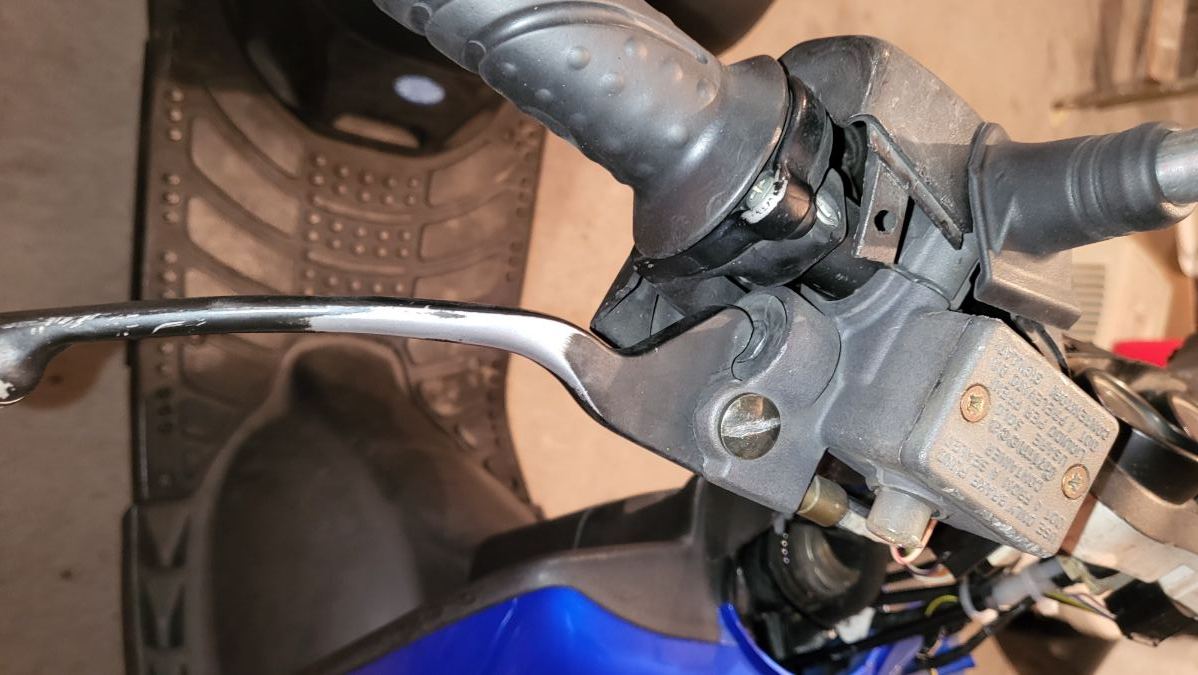

ProtectDreams Posté(e) le 23 août 2024 Signaler Posté(e) le 23 août 2024 Bonjour, J'ai mon frein droit qui flotte. Quand je prend de la vitesse je le sent qui vient taper mes doigts. J'ai seulement dévissé et j'ai remarqué qu'il manque une rondelles sur les deux. Mais je sais pas vraiment si ça vient de là. Un short de mon problème. merci
0 Yasss220 Posté(e) le 23 août 2024 Signaler Posté(e) le 23 août 2024 Salut tu as vérifié ton maitre cylindre? On dirait une belle fuite y’a pas de liquide de frein qui coule? démonte et inspecte tout on ne joue pas avec ça.
0 ProtectDreams Posté(e) le 23 août 2024 Auteur Signaler Posté(e) le 23 août 2024 Non il y a pas de fuite. Je dois vérifier quoi exactement ? J'ai fais une vidéo plus précise. https://youtube.com/shorts/GI6-c0zyw9k?si=W3yB5BL32DI7CpXb
0 Yasss220 Posté(e) le 24 août 2024 Signaler Posté(e) le 24 août 2024 purge ton systeme de frein et remet du liquide neuf 1
0 Max Blackbird Posté(e) le 24 août 2024 Signaler Posté(e) le 24 août 2024 Maître cylindre HS,je parie que quand il fait chaud il bloque plus tôt
0 ProtectDreams Posté(e) le 24 août 2024 Auteur Signaler Posté(e) le 24 août 2024 Merci les gars. C'est simple à changer ? avez-vous un lien d'achat de cette partie à me conseillez ?

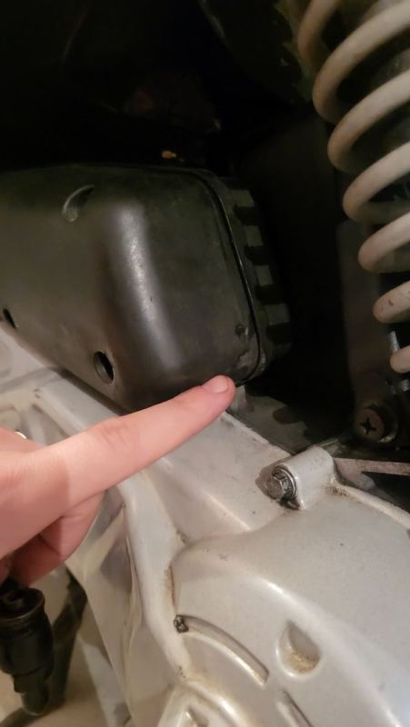

0 ProtectDreams Posté(e) le 25 août 2024 Auteur Signaler Posté(e) le 25 août 2024 Merci beaucoup. J'ai bien peur de devoir changer aussi le système de ressort à l'intérieur. Une idée de ce que je dois mettre ? J'en ai marre de ce scooter. Je l'ai récupéré gratuitement. Mais j'ai tellement de chose à faire. J'ai plusieurs sujets sur le forum depuis que je l'ai récupéré. Car j'y connais pas grand chose. J'ai même la boîte à air qui fuit. J'ai de l'essence qui tombe légèrement par derrière. Je sais pas pourquoi. Pourtant mon carburateur est bien droit.
0 ProtectDreams Posté(e) le 25 août 2024 Auteur Signaler Posté(e) le 25 août 2024 La fuite de la baa est ici.
0 fred82000 Posté(e) le 25 août 2024 Signaler Posté(e) le 25 août 2024 salut tout et dit ton maitre cylindre et mort pour ta boîte à air démonte la voir si la mousse et pas encrasser d'essence ce qui voudrais dire carburation trop riche ou carburateur qui a un souci
0 ProtectDreams Posté(e) le 25 août 2024 Auteur Signaler Posté(e) le 25 août 2024 Bah la mousse je l'enlève 1 fois par semaine. Elle est neuve. J'enlève pour justement nettoyer. Donc ce n'est pas la mousse. Le pointeau à l'aire de fonctionner correctement. Mon gicleur est ok. Je suis à peine trop riche. C'est un 68. Quand j'ai récupéré le scoot bridé c'était déjà le cas. Donc ça vient pas du gicleur. Je sais juste que la baa à le joint qui est fatigué justement à cette partie. Il a du jeu. Mais normalement il ne doit pas avoir de l'essence quand même ?
0 Yasss220 Posté(e) le 25 août 2024 Signaler Posté(e) le 25 août 2024 la mienne est pleine d’huile et d’essence mdr arrête de te prendre la tete avec des petites bricoles change ton maitre cylindre car ton frein et essentiel et te pose pas trop de questions. car tu trouveras TOUJOURS un truc qui va pas sur ton scoot je te le garantis

ProtectDreams
Bonjour,
