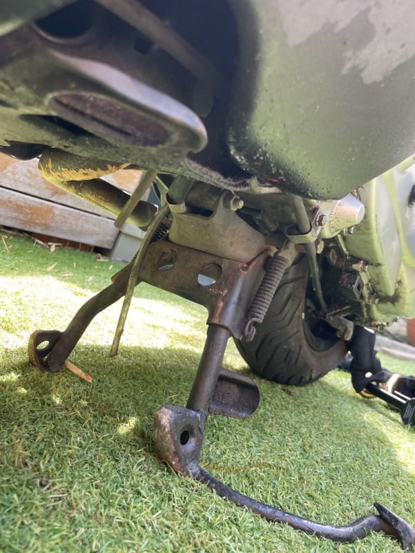

scooter piaggio - gilera il y a deux files/tube qui pendent de mon zip 2 temps et je ne sais pas d’où ça vient
thibvrt
Salut à tous les coups c'est des mises à l'air libre il doit y avoir pour la batterie et certainement l'autre doit être pour le trop plein d'essence
Quoi qu'il en soit il y a aucune inquiétude à avoir c'est normal
Pour ton démarrage à froid tu peux toujours nettoyer la mousse de filtre à air et regarder l'état de la bougie
