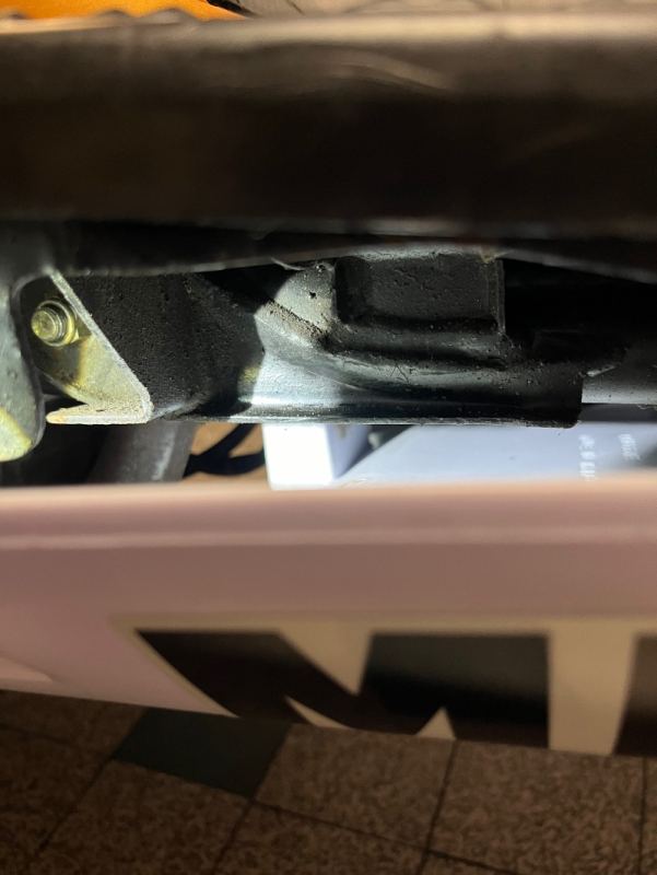

Hello,
j’aimerai installer des cales pieds sur mon booster naked de 2003 …

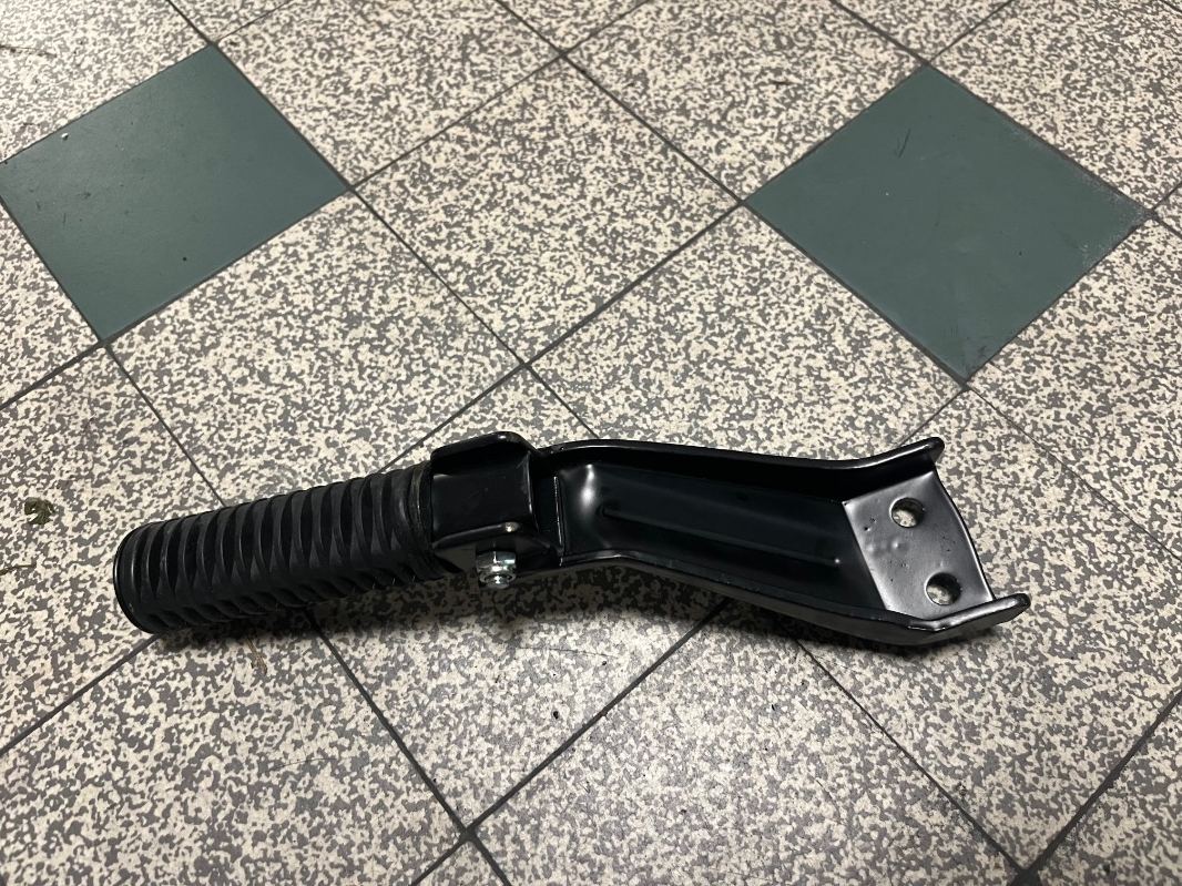

j’ai acheté des cales pieds mbk de l’epoque ( photo)
cependant je ne trouve pas le montage correct, quelqu’un aurait des plans ou des photos ?

pourtant il ta répondu ça se visse la ou tu montre sur le cadre ou il y a les deux trous rien de plus compliqué il est ou le souci ?

Si je demande un plan ou une photo, c’est que le montage n’est pas clair et que aucun percage ne correspond… et comme j’ai envie de faire un montage propre vu qu’il y aurait des decoupes  de carénages à faire, un plan m’aiderait.
 donc désolé mais « ca se visse la » c’est pas ce genre d’infos que je cherche .

tu as les deux trous fait exprès tu le visse dessus puis prend le carénage le pose vois ou il faudrais couper si besoin et coupe rien de bien compliqué en sois et si les trous son pas totalement en face et bien faut réajuster un peu.
un plans pour sa on en a pas ici et ce montage et juste simple à faire.

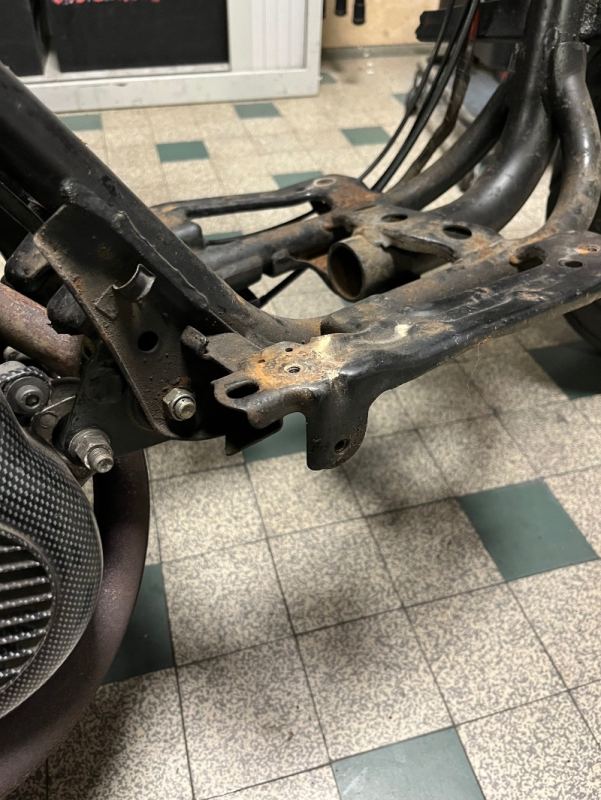

Non mais il y a que le carénage à découper le cadre les deux trous sont déjà fait mais bon si on ouvre pas les yeux
C'est juste en plein milieu de la photo

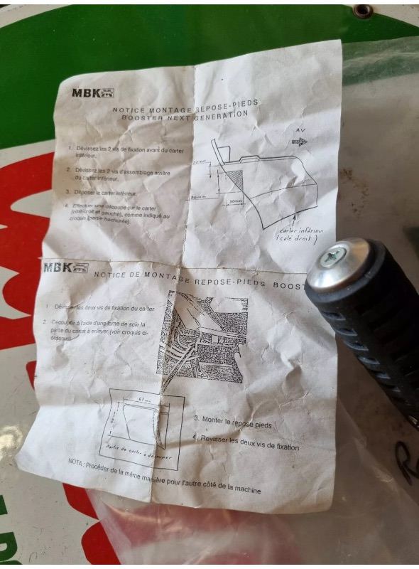

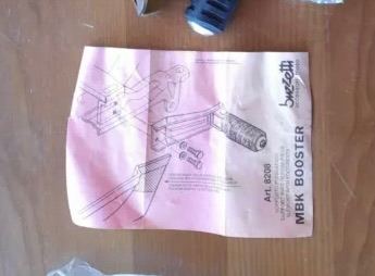

Grace a votre aide et votre bienveillance … j’ai continué a chercher .
comme je suis pas rancunier j’ai quand même des infos .
en fouillant sur ebay j’ai trouver des cales pieds à vendre avec des notices . Buzetti et MBK .
Donc pour le montage il faut bien deux percage verticaux diametre 8 sur le cadre au niveau du renfort juste après les fixations des carénage …
hors sur mon booster il n’y sont pas …
En plus j’ai présenter les cales pieds a l’endroit ou ils sont supposé être et le renfort du cadre au niveau du balancier empeche le montage .
comme il serait de 2002-2003, il aurait peut être déjà prevu les cale pieds tournant comme sur les 2004 ou alors le cadre est batard ou refrappé .
mais dans tous les cas avec ce cadre c’est impossible de les monter sans percer ou faire des modif sur le cadre .
si j’avais juste eu a agrandir des trous ou meuler des angles ca l’aurait fait mais la ca ne m’interesse pas .
