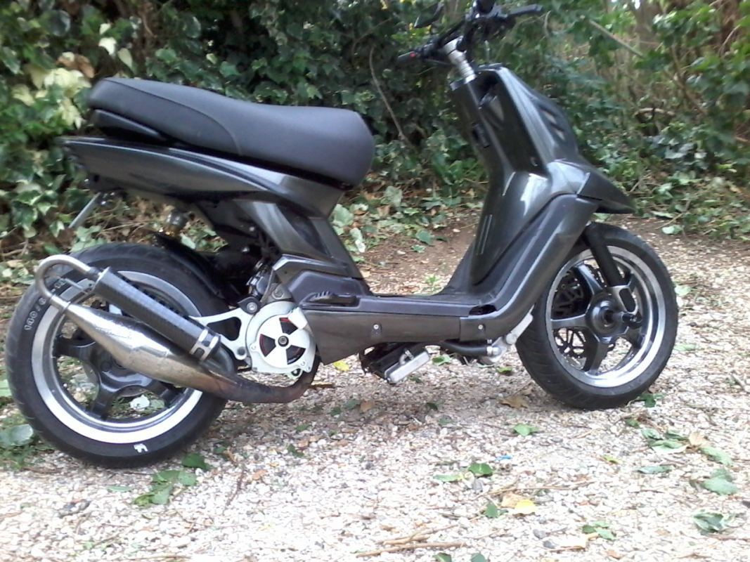

salut , les patte easy racing sont faite pour être utilisé avec un amortisseur de 250 mm (taille d'origne booster) plus court que nitro qui monte aussi mais c'est le max(270mm)
patte esasy boost racing avec un 250mm
20181104_203756.jpg.dd6945f2cd660eaf1f4960e6077b85d6.jpg.12e84ee1808477729dc13110b726a698.jpg

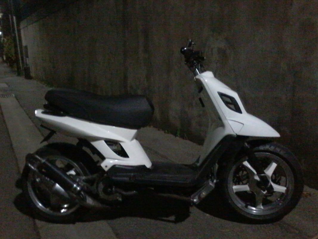

le même scoot avec un 270mm pour nitro (la fourche est rabaissé de 3cm sur les 2) plus haut du cul (je vais le redescendre...)
