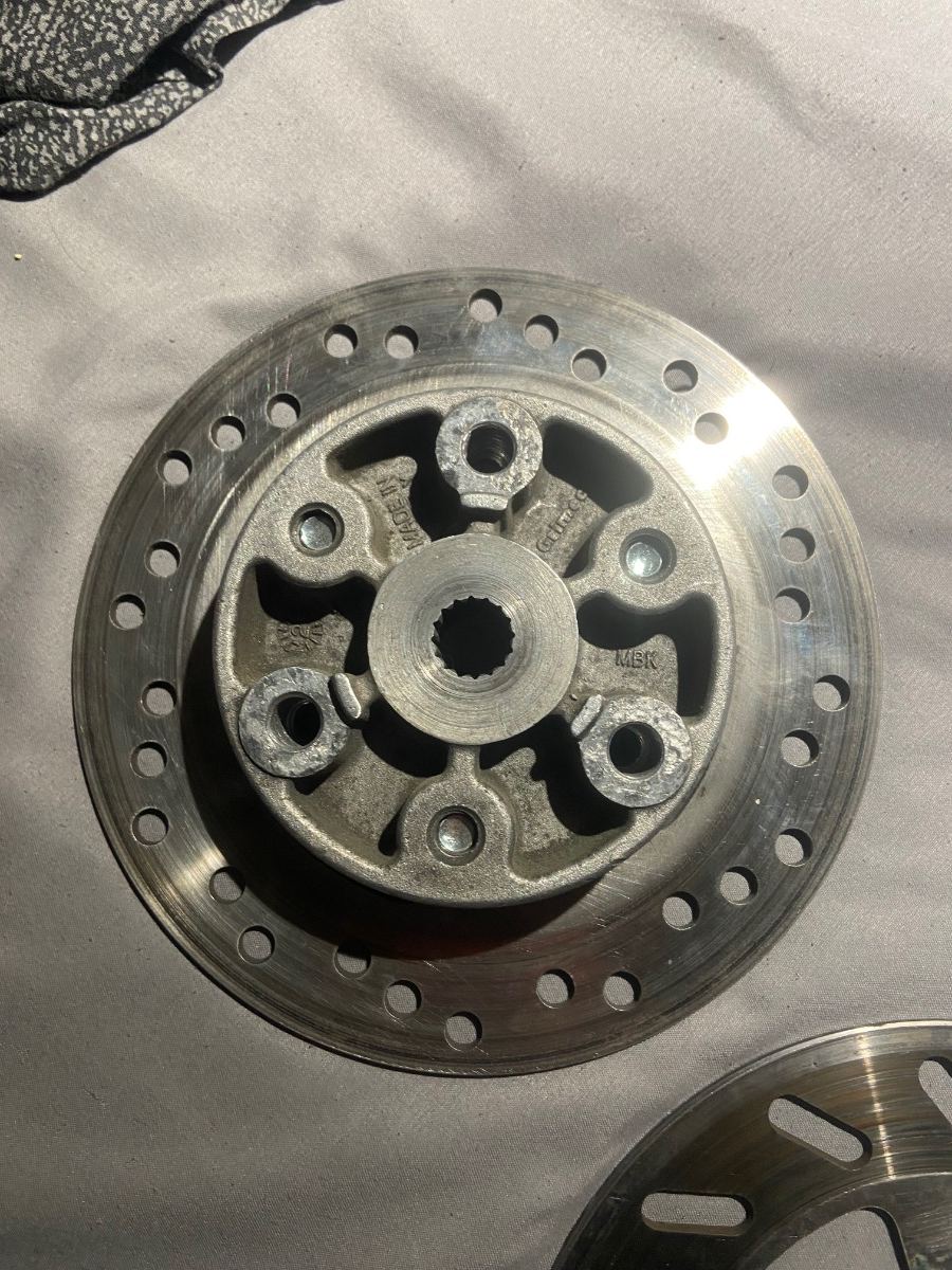

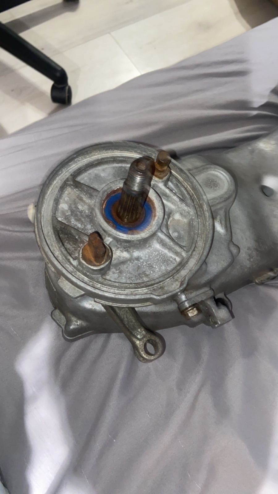

Bonsoir j’ai fais l’erreur d’acheter un moyeu de nitro mais mon bloc est à tambour donc est ce que je peux mettre le bloc sans adaptateur en gardant le frein du booster ?
Car en gros j’ai acheté un sois disant moteur de nitro mais en fait ce n’est pas de nitro mais je ne sais de quelle scooter cela viens
Je pensais à un mach g pensez vous la même chose ?

salut
ces sois mach g ou ovetto
salut, juste pour completer il y a eu aussi les vieux aprilia (peut être les premier SR) qui etaient en base nitro (c'est ce que j'avais sur le corn-tro, avec mon carter de kick aprlia ^^ )
il y a une heure, chagre a dit :
merci de me le dire et je te rajouterais il y a aussi les rieju en scooter liquide qui son sur base nitro pour le moteur
